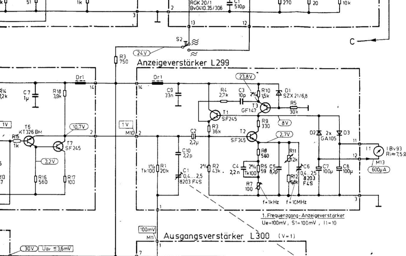

Je to způsobeno nabíjením a vybíjením elytů C7 a C8. Nechápu proč to tak dělá, zapojení je jinak funkční a bez úprav. Rovněž udávaná napětí sedí.
Schéma měřícího zesilovače je v příloze. Díky.

Dal jsem tam 1uF a ručka jde jen na desetinu výchylky. Zkusím tam dát větší tak, aby při zapnutí šla ručka jen do druhé poloviny výchylky.
Jen mi nejde do hlavy, jak to mohlo normálně fungovat, když je vidět, že součástky včetně MP jsou originály.
Dal jsem tam 10uF a výchylka je 60-70% dráhy ručky.
Složím to a uvidím jak bude měřit.

Díky ok1hga jsem se dokopal změřit parametry MP a nespoléhat se na to, co je v dokumentaci.
Taky jsem vyměnil silně zoxidované BNC konektory za nové.
