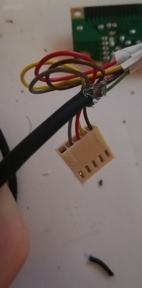

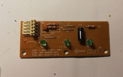

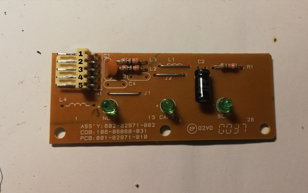

chtěl jsem na své starší klávesnici Chicony KB-2971 s fialovým konektorem PS2 vyměnit koncovku na USB, což by podle internetových návodů neměl být problém.
(obrázek je v příloze) - na 1 jsem připojil červený drát (+5V),
na 2 je zelený (DATA+)
na 3 je bílý (DATA-)
na 4 je černý (GND).
5 stínění
Předtím bylo zapojení:
1 hnědý (+5V)
2 žlutý (CLOCK)
3 červený (DATA)
4 šedý (GND)
5 stínění
Zatím je to spíš takový bastl - původní dráty jsem nechal v konektoru, po několika centimetrech je přeštípnul a napájel tak, aby zapojení bylo podle výše uvedeného. Až to bude fungovat, dám z DPS pryč původní konektor a natvrdo připájím USB.
Po připojení k počítači se ale nedaří rozpoznat zařízení USB. Mohl bych se zeptat, kde by mohla být chyba?

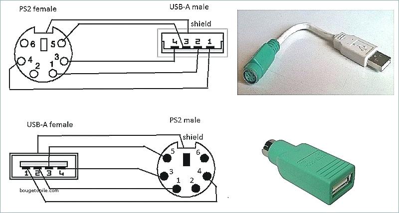

#2 Příspěvek od ok1hga »
přes tuhle redukci by to mohlo jít, ale ta klávesnice to musí umět !
sebelepší redukce nebude fungovat, když to nebude ta klávesnice umět . . .
Příspěvky: 37416
#3 Příspěvek od rnbw »
Presne tak, radic v klavesnici musi podporovat USB protokol. V tom pripade to ale spravidla byva USB klavesnica, s ktorou sa dodava redukcia na PS/2.
Takze to mozes pekne vratit do povodneho stavu a kupit si aktivny prevodnik PS/2->USB.

Tohle stačí jen v tom případě, že samotné zařízení podporuje oba dva režimy. USB i PS/2. Vyráběly se tak dlouho myši, u klávesnic to obvyklé nebylo.

Chlapče, kolik je ti let? Diferenciální datový pár rozhraní USB je podle tebe totéž, co CLK a DATA v klasické klávesnici (9 přenášených bitů strobovaných hodinami, úrovně TTL)?
KB-2971 je PSdvojková klasika slušného designu i provedení. S redukcí na DIN poslouží i na PC286, stejně jako na těch "téměřsoudobých". Umí ovšem toliko standardní klávesnicový protokol. Zaměňovat původní konektor USBčkem je čiré diletantství! Takže jak tu chlapi píší - takovou je třeba osadit aktivním převodníkem a na původní klávesnici nic nepředělávat!!!
