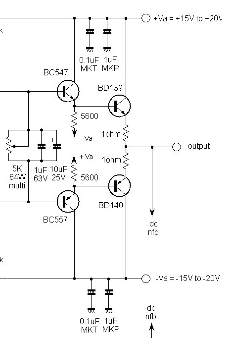

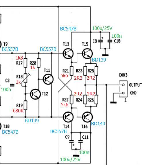

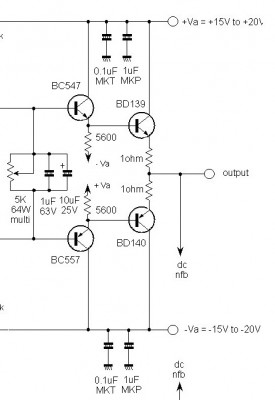

Existuje jedna z úprav sluchátkáče pána jménem Andrea Ciuffoli (odkaz), kterej původně nemá žádnou tepelnou stabilizaci klidovýho proudu koncovým stupněm. Vzhledem k tomu, že má jako koncový použitý právě tyhle trandy ve futrálu TO-126 (řada BD135 - 140), nebylo složitý udělat úpravu, kterou jsem našel na Audiowebu - místo původního nastavení kliďáku jen odporovým trimrem je vložený zapojení dvou trandů, kdy snímacím čidlem je zas typ BD139 (vodivost NPN) upevněnej na společným chladiči s koncákama a vlastním řídícím je BC557 (vodivost PNP) připojenej přímo mezi báze koncáků. Tím je daný, že kliďák nebude courat podle ohřevu koncovejch trandů, ale bude ±autobus stabilní kolem nastavený hodnoty jako u "velkejch a dospělejch" zesáků.
úprava řešící stabilitu klidového proudu
schéma origo bez úpravy
