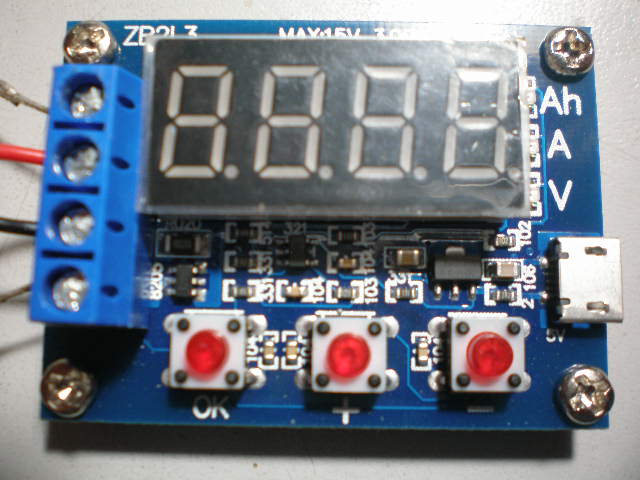

Nemáte niekto prosím od toho nejaký návod v zrozumitelnej reči? Videa na internete vidím ale nerozumiem reči.Ďakujem

Návod k použití:
1) Připojte měřený článek nebo baterii, vybíjecí odpor apoté napájení modulu (micro USB). Na displeji se zobrazí svorkové napětí akumulátoru.
2) Tlačítky + a – upravte koncové vypínací napětí, kdy modul odpojí zátěž od baterie. Pro články Li-Ion nebo LiPol nastavte 2,7V (přednastaveno 2,5V), popř. násobky tohoto napětí, pro 12V olověnou baterii 10,8V (přednastaveno 9V) . Potvrďte tlačítkem OK.
3) Nyní se začne načítat naměřená kapacita a postupně se rovněž zobrazují hodnoty aktuálního odebíraného proudu a svorkového napětí. Po dosažení koncového napětí se odpojí akumulátor od zátěže a na displeji bliká hodnota naměřené kapacity. Stiskem OK se kapacita zobrazí trvale a dalším stiskem OK se modul resetuje a je v pohotovosti pro případné další měření.
4) Vybíjecí odpor se určuje s ohledem na jmenovité napětí a kapacitu měřené baterie. Pro Li-Ion článek 18650 je vhodný odpor 3,6–7,5ohm (vybíjecí proud 0,5–1A), pro 12V olověnou baterii s kapacitou 10–40Ah odpor 4–5ohm.(vybíjecí proud 3A). Přesná velikost odporu však nemá na správné měřenímodulu vliv, má vliv jen na provozní podmínky při vybíjení.
