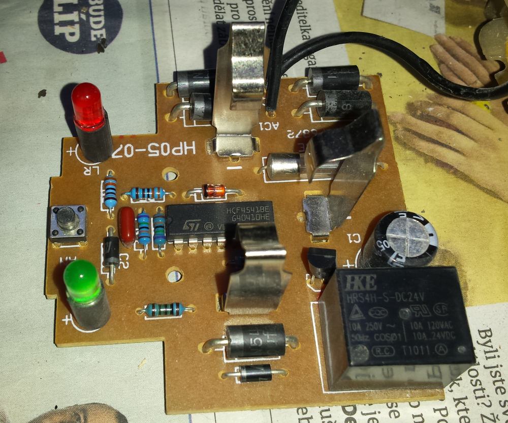

dostala se ke mě na opravu akuvrtačka EINHELL se zdrojem kde je použitý HCF4541BE. Tváří se že dobíjí, ale nedobíjí. Mám objednat ten HCF4541BE ? Potřebuji to co nejdříve opravit, je to pro kamaráda stolaře co mi občas uřízne nějakou tu poličku a nic za to nechce.

To je casovac, ktory vypne nabijanie po pevne nastavenom case tym rele. Rele spina? Napajaci adapter je originalny?

Když má dobíjet, na vývodu 8 musí bejt proti zemi (protější vývod 7) napětí. Jestli tam je, pokračuj od něj dál.

Modrý rezistor v popředí je nějaký ztmavlý. Zkoušels jej změřit?

Diody premeraj multimetrom na "diode teste", ci nie su prerusene alebo v skrate.

Před pár lety jsem měl na stole podobnou desku z nabíječky nějakýho neznačkovýho NiCd akučka. Byl prasklej spoj na tom papíráku plošáku. Asi od sil, který na kontaktní pera a následně na plošák působí ráz při zasunutí baterky do šachty nabíječe.

tak na 8 žádné napětí nebylo. zatím jsem to klemnul jako by bylo relátko sepnuté aby se nějak baterie dobíjela, s tím že ji musí po chvíli z dobíječky vytáhnout. Mám tedy vyměnit ten HCF obvod?

Kdysi jsem něco podobného opravoval, problém byl v tom, že měl aku velký vnitřní odpor, rychle vzrostlo napětí, nabíječka potom po krátké době přepnula na udržovací nabíjení.
A ještě si vybavuji, že jsem u některého aku jednou zjistil vadný termistor (proto má šachta pro aku tři kontakty).

Pochybujem, ze toto nejako zistuje napatie.
