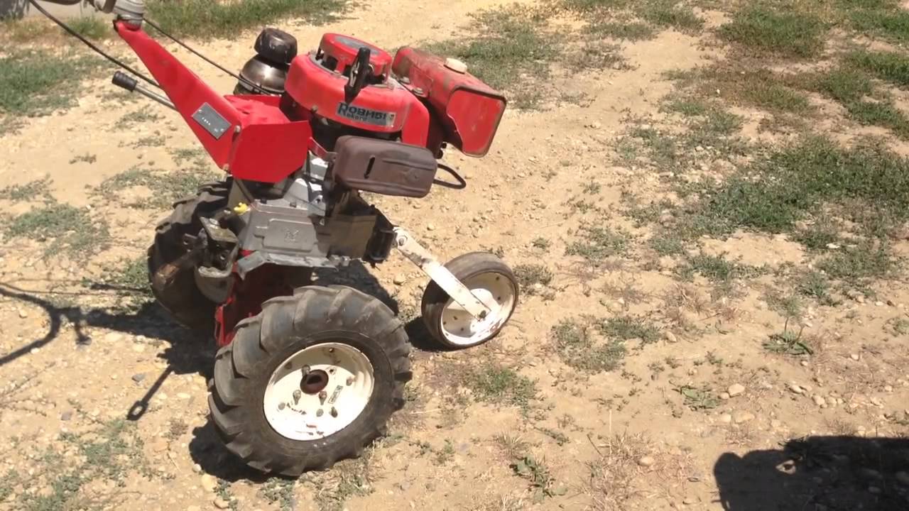

Pred nedávnom som si zas šrotovnú cenu zaobstaral malotraktor ROBI 151 REKORD.
Po kompletnom repase prevodovky a motora všetko funguje perfektne.
Výkon motora je 4kW pri 4500ot/min. Jedná sa o jednovalec dvojtakt.
Prevodovka je 3stupňová + R.
No ja by som si ho rád prerobil aj na elektromalotraktor. Využitie bude na rovnom pozemku.
Je to v podstate VARI systém, kde sa da celá benzínová jednotka demontovať pomocou dvoch skrutiek a ostane len prevodovka s kolesami. Nakoľko mám na náhradné diely ešte jeden malotraktor všetky potrebné diely mám - jediné čo potrebujem je vhodný elektromotor s akumulátormi. Moja myšlienka bola 48V elektromotor a dve 24V batérie do série a vyrobiť si elektrojednotku. Takto si budem môcť v prípade potreby veľmi rýchlo pohon meniť medzi elektro a benzínom.
Otázka je aký elektromotor použiť. Mal by mať aspoň 3kW a 3000ot/min. Nechcem žiadnu čínu - to radšej z nejakého starého stroja. Nakoľko som pôvodne chcel kúpiť malotraktor nový, tak mi vďaka repasu ostali nejaké financie - preto sa nebránim ani kúpe elektromotora nového .
