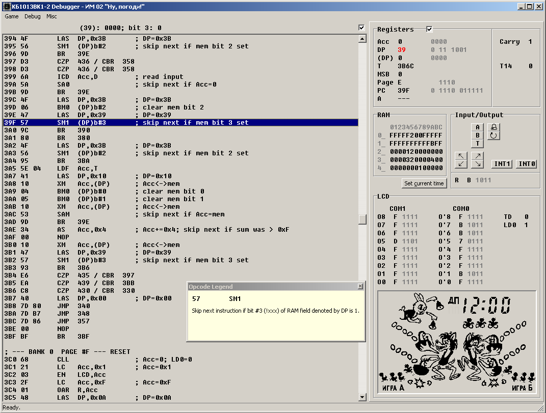

Zdravím priaznivcov ruských hier Электроника (Elektronika), japonských hier Game & Watch od spoločnosti Nintendo a niektorých hier značky Tronica.
Naprogramoval som si pre zábavu malú aplikáciu - SHARP SM-5A / KB1013VK1-2 Debugger pre Windows. Ide o debugger strojového kódu mikrokontroléra SHARP SM-5A, ktorý bol použitý v japonských hrách, resp. mikrokontroléra КБ1013ВК1-2, ktorý bol použitý v ruských hrách.
Ponúkam vám ju na testovacie a študijné účely.
Aktuálna verzia bude vždy na stiahnutie tu:
Debugger bol testovaný na všetkých 20 dostupných originálnych firmwarov (ROM-iek).
Z dôvodu ochrany autorských práv nie sú firmwary súčasťou debuggera. Je potrebné ich stiahnuť z internetu. Debugger podporuje automatické stiahnutie väčšiny podporovaných ROM-iek z bežne dostupného miesta.
Debugger ponúka základné ladiace techniky, ktoré programátori dobre poznajú.
Čo všetko debugger dokáže, zistíte z hlavného menu alebo pravým klikom na rôzne ovládacie prvky v programe. Veľa z ovládacích prvkov vie zobraziť malú nápovedu (tzv. tooltip), keď nad ne prejdete myšou.
Účelom debuggera nie je ponúknuť používateľovi úplný herný komfort. Na to slúžia plnohodnotné emulátory od iných autorov, dostupné pre Windows, Android aj iOS.
Preto debugger napr. nevydáva zvuky, grafika je iba v hrubých náčrtoch, atď.
Mám v pláne debugger ďalej rozširovať a implementovať ďalšie nástroje užitočné pri ladení.
Ak bude pre niekoho z vás debugger nápomocný alebo sa bude chcieť na niečo spýtať, môžeme to prediskutovať tu na fóre.
Budem vďačný za akýkoľvek konštruktívny príspevok.

Verzia 1.0.4:
- pridaný výber zápisu ROM adries: pôvodný formát vs. MAME formát (požiadavka Artura z Lotyšska)
- pridaný výber názvov inštrukcií: pôvodné vs. MAME inštrukcie (požiadavka Artura z Lotyšska)
- pridané zvýrazňovanie tých hodnôt registrov, ktoré boli zmenené naposledy vykonanou inštrukciou (požiadavka Artura z Lotyšska)
- nastavovanie rýchlosti emulátora pomocou posuvného ovládača (namiesto položiek v hlavnom menu) (požiadavka Artura z Lotyšska)
- checkboxy vstupných signálov procesora boli nahradené tlačidlami (tip: ak je počas kliknutia tlačidla zároveň stlačený kláves Ctrl, tak tlačidlo zostane stlačené) (požiadavka Artura z Lotyšska)
- vylepšená emulácia časovača
- pridaná legenda označenia nožičiek procesora
- opravy drobných chýb a pár menších vylepšení
Version 1.0.4:
- added option to switch between native and MAME address notation (requested by Artur from Latvia)
- added option to switch between native and MAME instruction mnemonics (requested by Artur from Latvia)
- highlighting recently changed register values (requested by Artur from Latvia)
- setting emulation speed via track bar instead of main menu (requested by Artur from Latvia)
- input checkboxes were replaced with buttons (hint: hold Ctrl while clicking the button to lock it in pressed state) (requested by Artur from Latvia)
- improved timer emulation
- added CPU pins legend
- minor bug fixes and improvements

Verzia 1.0.6:
- pridaná možnosť editovania inštrukcií (požiadavka Artura Rona)
- pridaná možnosť pomenovania ľubovoľnej ROM adresy (napr. názvom podprocedúry) a vlastného komentára ľubovoľnej ROM adresy
- pridaná dynamická legenda obsahujúca podrobný popis činnosti aktuálne vybranej inštrukcie (požiadavka Artura Rona)
- pridaná jazyková mutácia - ruština (požiadavka Artura Rona)
- pridaná možnosť meniť veľkosť pravého panela v hlavnom okne, čomu sa prispôsobuje veľkosť displeja
Version 1.0.6:
- added the ability to edit ROM instructions (requested by Artur Ron)
- added the ability to label and comment any ROM address
- added dynamic opcode legend; displays description of the currently selected instruction (requested by Artur Ron)
- added translation to Russian language (requested by Artur Ron)
- added the ability to resize the right panel of the main window (the size of the LCD image changes accordingly)

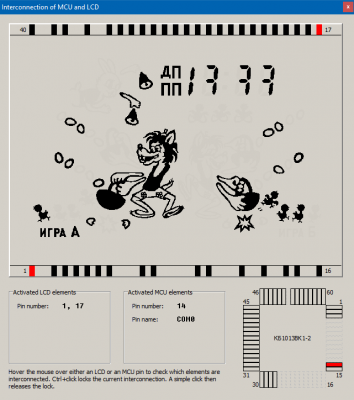

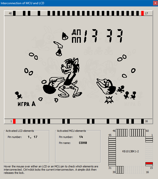

Verzia 1.0.7:
- NOVÉ! pridané interaktívne zobrazenie prepojení medzi čipom a displejom
- prepracovaná časť LCD ovládača (má za následok mierne zrýchlenie vykresľovania)
- pridané tlačidlo na obnovenie pôvodnej veľkosti okna zobrazujúceho čip s pomenovanými nožičkami
Version 1.0.7:
- NEW! added interactive demonstration of MCU and LCD interconnection
- re-worked some parts of LCD driver (this has positive impact on drawing performance of LCD image)
- added button to resize the MCU pins window to its original size
Okno interaktívneho zobrazenia prepojení medzi čipom a displejom
<br />
<br />Prechádzajte myšou buď ponad kontakty displeja alebo ponad kontakty čipu a zistíte, ako sú navzájom prepojené.
<br />Ctrl+klik uzamkne aktuálne prepojenie, jednoduchý klik tento zámok uvoľní a

Verzia 2.0.0:
- debugger bol rozšírený a zovšeobecnený na SHARP SM-5A Debugger (keďže KB1013VK1-2 je klonom pôvodného SHARP SM-5A)
- aktuálne podporované hry:
    - Nintendo Game&Watch AC-01 "Ball"
    - Nintendo Game&Watch FL-02 "Flagman"
    - Nintendo Game&Watch MT-03 "Vermin"
    - Nintendo Game&Watch RC-04 "Fire"
    - Nintendo Game&Watch IP-05 "Judge"
    - Nintendo Game&Watch MH-06 "Manhole"
    - Nintendo Game&Watch CN-07 "Helmet"
    - Nintendo Game&Watch LN-08 "Lion"
    - Nintendo Game&Watch PR-21 "Parachute"
    - Nintendo Game&Watch OC-22 "Octopus"
    - Nintendo Game&Watch PP-23 "Popeye"
    - Nintendo Game&Watch FP-24 "Chef"
    - Nintendo Game&Watch MC-25 "Mickey Mouse"
    - Nintendo Game&Watch FR-27 "Fire"
    - Электроника ИМ-02 "Ну, погоди!"
    - Электроника ИМ-03 "Тайны океана"
    - Электроника ИМ-04 "Весёлый повар"
    - Электроника ИМ-09 "Космический мост"
    - Электроника ИМ-13 "Разведчики космоса"
    - Электроника ИМ-23 "Автослалом"
    - Tronica GK-10 "Goal Keeper"
    - Tronica SM-11 "Space Mission"
    - Tronica SG-21 "Spider"
- keď je ROM prvýkrát úspešne načítaná, debugger si zapamätá cestu k zdrojovému súboru a pri ďalšom vybratí je táto ROM už automaticky načítaná z uloženého súboru
- pridaná možnosť otvoriť používateľskú ROM kompatibilnú so SHARP SM-5A; v takom prípade sa použije generický LCD obrazec (segmenty sú zobrazené ako štvorce)
- ovládanie vstupov bolo rozdelené do dvoch záložiek:
Raw input (surové, neinterpretované vstupy) - záložka obsahuje tlačidlá pokrývajúce všetky kombinácie vstupných signálov, ktoré hra rozoznáva
Game controls (ovládacie prvky hry) - záložka obsahuje tlačidlá ovládania vybratej hry (tie sú interne namapované na tlačidlá v záložke Raw input)
- modifikované pamäťové bunky RAM sú zvýraznené každá samostatne (predtým sa zvýraznil celý riadok pamäti obsahujúci modifikovanú bunku)
- každá pamäťová bunka je editovateľná samostatne
- pridané body prerušenia (breakpoints) pre čítanie obsahu pamäťovej bunky a pre zmenu obsahu pamäťovej bunky
- pridaná možnosť aktualizácie stavu debuggera počas plného behu emulácie
- pridaná možnosť voľby názvov inštrukcií podľa typu procesora aktuálne debugovanej hry
- pridaná možnosť voľby medzi predvolenými klávesovými skratkami a klávesovými skratkami v štýle MAME
- automatická kontrola novej verzie debuggera
- opravy drobných chýb a iné menšie vylepšenia
Version 2.0.0:
- the project has been re-worked from KB1013VK1-2 Debugger to the one of wider scope: SHARP SM-5A Debugger
- currently supported games: (see the list above)
- once a ROM file has been loaded successfully, the debugger saves its path, so next time it loads the ROM automatically
- added the ability to load a custom SHARP SM-5A compatible ROM; a generic LCD image (segments drawn as squares) is used in such a case
- input controls were split into two tabs:
Raw input - contains buttons to handle any combination of input recognized by the selected game
Game controls - contains buttons native to the selected game (these buttons are internally mapped to corresponding Raw input buttons)
- modified RAM fields are now being highlighted separately (instead of previously highlighting the whole RAM bank)
- each RAM field is now editable separately
- added read-memory and changed-memory breakpoints
- added the ability to refresh the debugger during unattended run
- added an option to use instruction mnemonics according to selected MCU
- added an option to choose between default and MAME-like keyboard shortcuts
- automatic checking for new version
- many minor improvements and bug fixes
