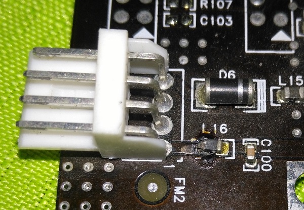

Neukamenujte mě, je mi jasné, že R je rezistor, C je kondenzátor a L? Bývala to indukce (cívka), ale tohle smd je nějaké malé na cívku.

Ak teda vobec je prerusena. Vyzera byt "odpalena" len jedna strana od plosaku.

rnbw píše: Ak teda vobec je prerusena.
To asi bude, když je to pod ní tak opálené. Původně jsem chtěl napsat, že to může být ochrana kostry proti přivedení jiného potenciálu, ale zřejmě jde o napájecí větev, poněvadž je za tou tlumivkou kondenzátor proti zemi. I ten může mít svod.
V žádném případě tu tlumivku ale nanahrazuj kapkou pájky, leda bys jen ověřoval funkčnost toho zařízení a měl ho připojené ke zdroji s proudovou pojistkou. Jinak Ti shoří ta cestička. Kdybys nenašel tlumivku v nějakém šrotu (vypadá jako kondenzátor, ale je tmavo šedivá, jakoby z feritu), tak tam dej aspoň SMD rezistor "0". Používají se místo klemiček.
Používá se jako prvek pro odrušení VF vyzařování (EMC).
Jako pojistka určitě nebude fungovat dobře, protože jejich max. provozní proud bývá až kolem 4 A (podle stejnosměrného odporu, třeba běžně užívané 120Ω mívají proud přes 2A, a to ve velikosti 0603).
To vždycky spíš uhoří spoj na DPS nebo se vyžhaví konektor.
Podle fotky se tam mohla dostat kapka vlhkosti, díky tomu došlo k destrukci pájeného spoje. Pokud jde tlumivka propísknout šlusmetrem (odpor v řádu jednotek Ω, nebo spíš desetin Ω), odpájel bych ji pryč, očistil (případně i opravil pájecí plošku pod ní) a zase ji připájel.
