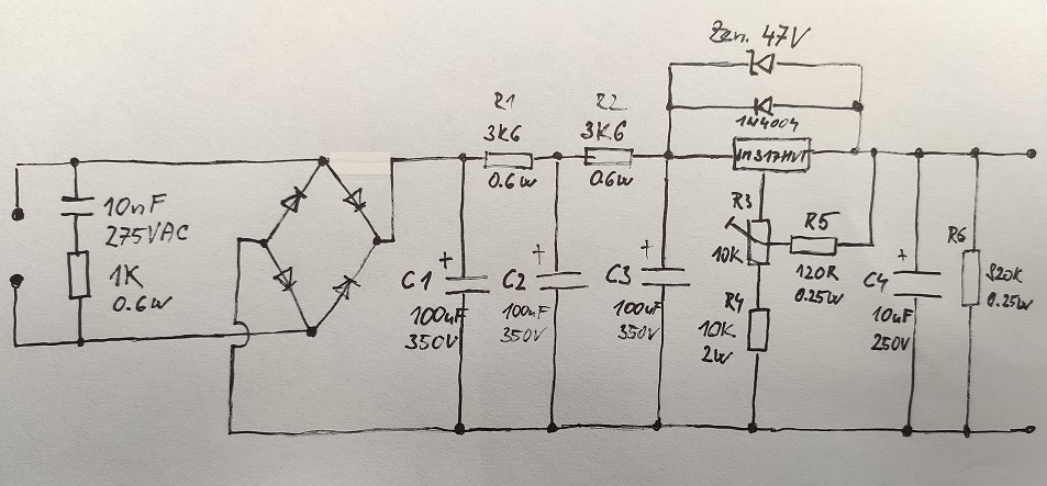

Ahoj,
právě zkouším zdroj, ze kterého chci dostat výsledné napětí 170-230VDC. Protože jde o regulovaný zdroj, je tam LM317HVT.
Bohužel se mi nedaří správně nastavit R4 a R5 tak, abych dostal požadované napětí na výstupu. Navíc se mi R4 dost hřeje, takže jsem tam dal nakonec 2W rezistor, který je i tak dost horký (ovšem nehoří)...
Kombinace, které jsem zkoušel:
1) R3 10K (0.5W trimer), R4 10K/2W, R5 120R/0.25W.....výsledný rozsah napětí na výstupu 140-203V
2) R3 10K (0.5W trimer), R4 3k3/0.6W, R5 450R 0.25W.....výsledný rozsah napětí 80-149V (R4 po minutě kouří).
3) R3 10K (0.5W trimer), R4 6K2/2W, R5 120R/0.25W.......120-169V
4) R3 10 K (0.5W trimer), R4 3K3/0.25W, R5 120R/0.25W.......80-153V
Nejsem si jistý jaké hodnoty a hlavně výkon zvolit pro rezistory R3, R4, R5 tak, aby se mi to nehřálo a měl na výstupu potřebné napětí.... Taky si nejsem jist výkonem odporu R6.
Celý ten zdroj by měl pohánět anodu lampy, takže odběr 1mA cca.
Díky za nápady.
M.
EDIT: Na vstupu obvodu je 200VAC (sekundár trafa)
Naposledy upravil(a) vacek11 dne 05 lis 2020, 16:43, celkem upraveno 1 x.

Ty chceš z obvodu určeného na maximálně 60V tahat tohle napětí?
Odpory Tě opravdu nezachrání.

Když nějak zaručí, že rozdíl napětí mezi vstupem a výstupem stabilizátoru bude nejvíc 60 V, tak se to použít dá. Po přetížení výstupu to asi už stabilizovat nebude.
Pro výpočet odporů je určující, že na R5 je úbytek 1,25 V, tím je dán proud děličem, v tomto případu 1,25/120 = 10,4 mA, a ztráta na R4 potom 10,4²*10k = 1,08 W. Kdybys dal R5=1k, byl by proud 1,25mA a pro výstup 230 V by vyšel R3+R4=(230-1,25)V/1,25mA = 180 kΩ a výkon 0,28W. Pro minimum 173V bude R4=170V/1,25mA=138 kΩ a R3=180-138=42 kΩ, a tehdy nesmí být na vstupu stabilizátoru víc než 233 V. Je to riskantní podnik. :wink:

@ZdenekHQ
VI - VO Input-Output Voltage Differential max 60V

Zdeňku, jak to myslíš? LM317HVT - rozdíl vstupního napětí a výstupního napětí nesmí být vyšší jak 57V jestli to teda chápu správně... Tzn. na vstupu může být i vyšší napětí jak 60V. Ostatně tu LM317HVT používám v podobném obvodě, akorát tam nepotřebuji 210V, pouze 90-120V a tam to funguje bezvadně s rezistory 120R a 3K3 vše 1/4W.

Pri týchto hodnotách odporov je stabilizátor zatvorený alebo možno už spálený a výstupné napätia sú dané deličom tvoreným všetkými rezistormi v obvode a zenerovou diódou. Naštuduj si najprv základy elektrotechniky, ako je Ohmov zákon, než začneš s anodovými pokusmi.

Bernard píše:Když nějak zaručí, že rozdíl napětí mezi vstupem a výstupem stabilizátoru bude nejvíc 60 V, tak se to použít dá. Po přetížení výstupu to asi už stabilizovat nebude.
Díky moc, to by měla právě zaručit ta Zenerka 47V, ne?

vacek11 píše:Ahoj,
právě zkouším zdroj, ze kterého chci dostat výsledné napětí 170-230VDC. ...
Když chceš rozsah regulace 60V, tak tam ta zenerka spíš překáží.

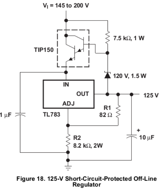

Muzes i integrovany, napriklad LR8 od microchipu je 3vyvodovy linearni stabilizator s rozsahem vystupniho napeti 1,2V-438V.
http://ww1.microchip.com/downloads/en/D ... 05399B.pdf
Jinak souhlasim ze LM317 se pro tohle opravdu nehodi. Prdni tam tento obvod za dvacku a nemusis nic resit.

Existuje ještě TL783, má ho třeba TME
https://pdf1.alldatasheet.com/datasheet ... TL783.html

Aby to umelo tohle, bude potreba vic nez tranzistor a zenerka...
13.2 - 450V input voltage range
Adjustable 1.20 - 440V output regulation
5% output voltage tolerance
Output current limiting
10µA typical ADJ current
Internal junction temperature limiting
