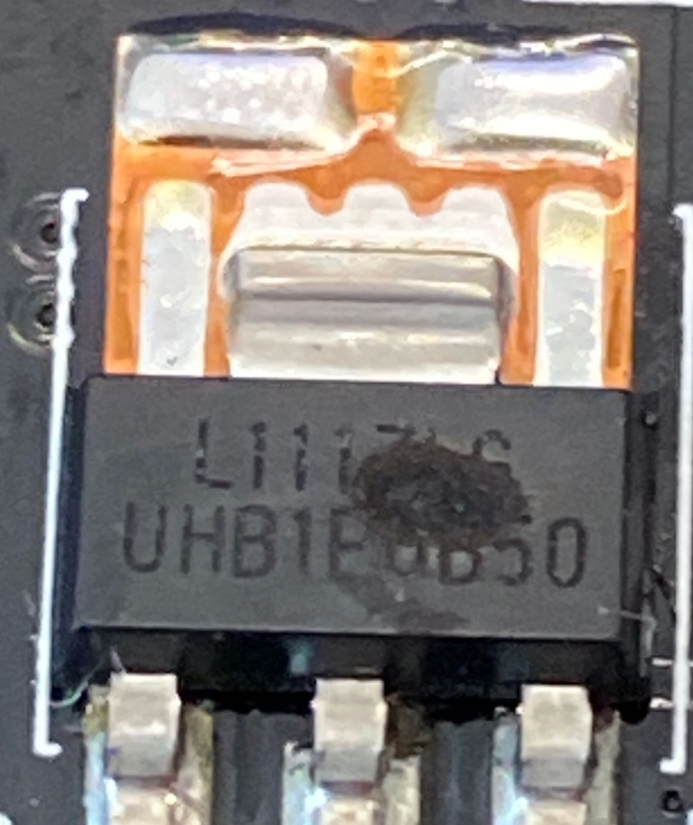

nevíte co je to za součástku? je u pamětí kolem GPU
děkuji

Nejspis stabilizator 1117

termit256 píše:Nejspis stabilizator 1117
díky
myslel jsem si to 3,3V

No, to bude prave ten problem, delaji se na ruzne napeti vcetne regulovatelne verze a z toho tveho neni poznat na jake je, nekdy to na pouzdre ani nebyva napsane.

Podla zapojenia sa da aspon zistit, ci je to pevna alebo nastavitelna verzia.

Stabilizátor z 5V nebo 3,3V na 1,8 V.
https://www.datasheetbank.com/non_pdf_v ... LG&fac=ETC
