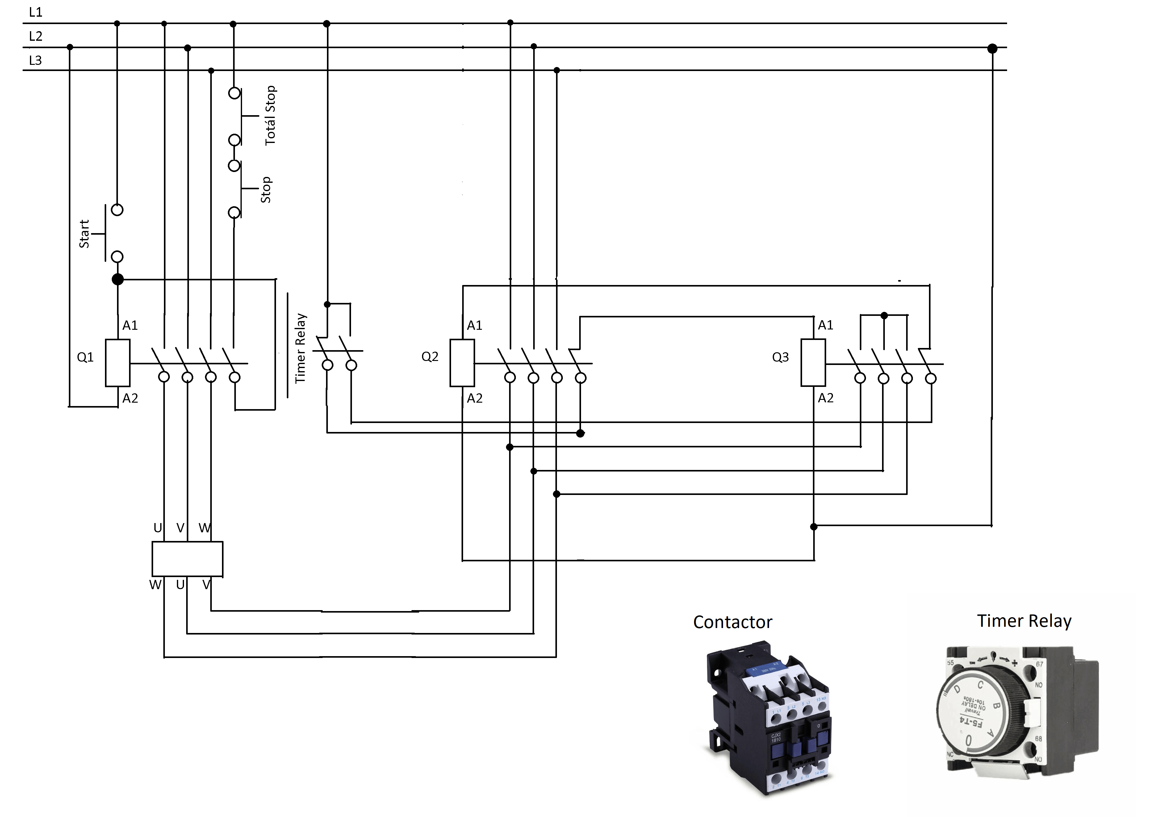

Ahoj, byl jsem oslovený k zapojení motoru o výkonu 7.5KW zvolil jsem spínaní přes tlačítko a stykač vytvořil jsem zapojení a nejsem si jistý jestli je správné byl bych rád kdyby mi někdo popřípadě napsal možné chyby nebo úpravy.
Obvod se skládá ze třech stykačů viz. zapojení. Na internetu jsem objevil že ke stykači prodávají mechanické časový kontakt v různém rozsahu zvolil jsem rozsah 0.1 - 30s.
teoretický popis zapojení:
stisknu tlačítko start stykačem Q1 začne protékat proud do motoru a přes pomocný kontakt NO stykač Q1 se zablokuje zároveň se sepne mechanický časový kontakt, který přes pomocný kontakt NC na Q2 sepne stykač Q3, který rozepne pomocný kontakt NC (zablokuje sepnutí stykače Q2). Stykač Q3 vytvoří zapojení HVĚZDA po uplynutí nastaveného času se mechanická časovka překlopí a rozepne stykač Q3, který opět sepne pomocný kontakt NC na Q3 a zpřístupní cestu k sepnutí stykače Q2. Stykač Q2 znemožní sepnutí stykače Q3 přes kontakt NC a sepne zapojení DELTA.
Vše jsem kreslil v malování, protože se mi nechtěl hledat žádný funkční program takže schematické značky nebudou možná správné, ale na funkci to nemá vliv. Na vstupu fází bude ještě motorový jistič SIEMENS.
Doufám že jsem na nic nezapomněl k dané věci, budu rád za každý objektivní příspěvek

1. Motorový jistič až na výstup před motor
2. Na spouštění Y-D se prodává speciální časové relé, které zajistí prodlevu mezi odpadnutím jednoho a sepnutím druhého stykače.

workhard píše:1. Motorový jistič až na výstup před motor
https://www.emas.cz/casove-rele-pro-rozbeh-y-d
tenhle časovač by měl stačit protože jiný stykač se nesepne dokud jeden z nich není vypnutý (Q2, Q3) plus prodleva je rozepnuti a sepnutí Q2,Q3
opravte mě pokud se pletu

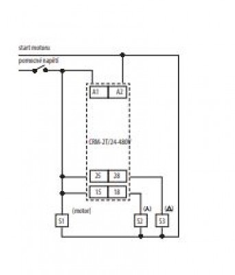

Silovinu zapoj podla schémy. cievky pripoj podla návodu špeciálneho relé hviezda trojuholník napríklad CRM2T od elkoepu. Motorovu ochranu nastav na hodnotu Prúd motoru v trojuholníku lomeno druhá odmocnina z 3.

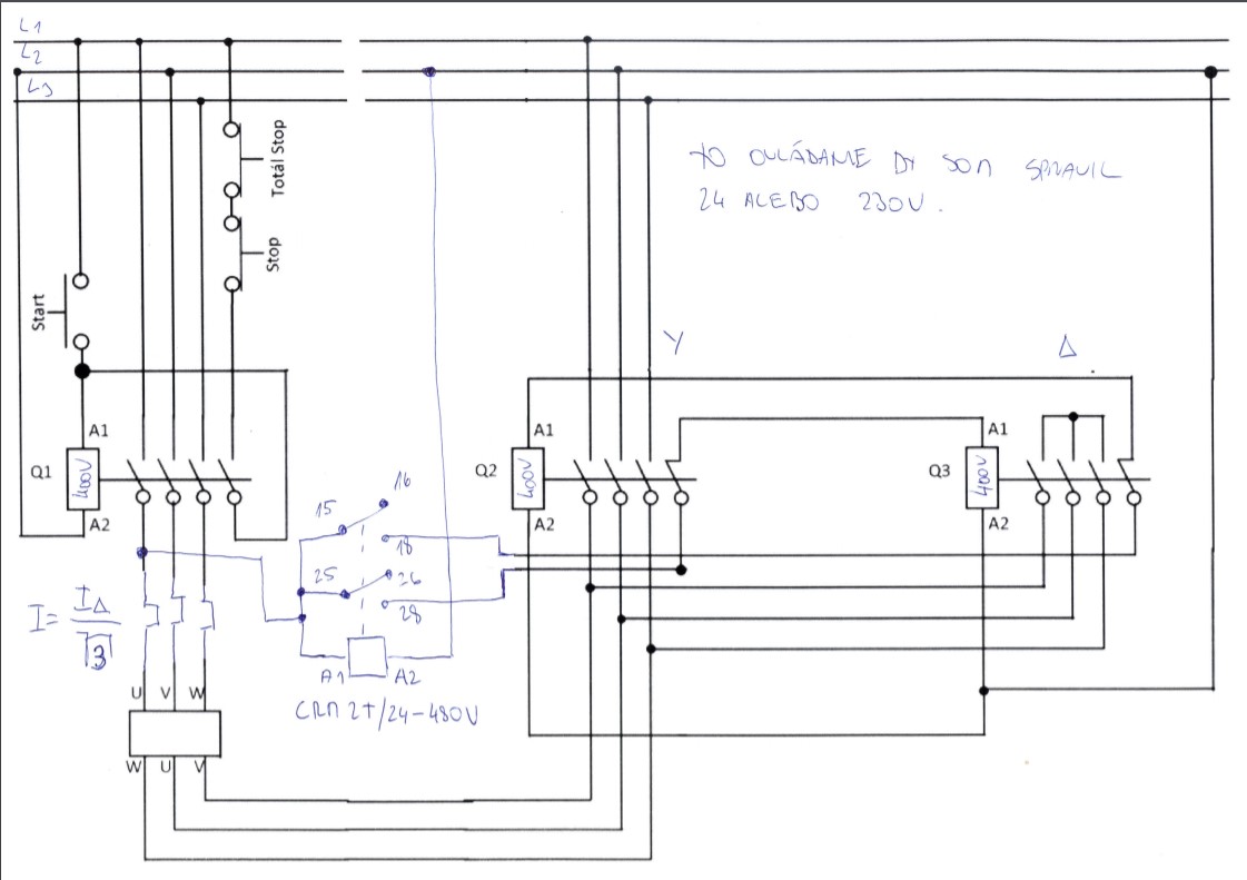

Ak použiješ tvoju schému tak napájanie časového relé zapoj za ten prvý stykač. a relé samozrejme určené na y/d. Elektrické blokovanie stykačov je zbytočné ale určite neublíži.

Nudil som sa, tak som ti to nakreslil do tvojej schémy

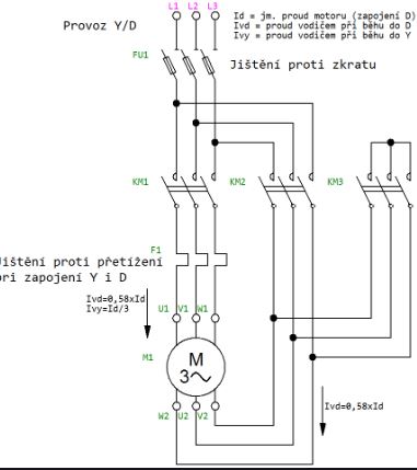

Ovládání stykačů a silové připojení motoru je níže, jinak v článku ovládání 3f motoru co mám na webu je popis jak to funguje.
(4.22 KiB) Staženo 217 x
(3.08 KiB) Staženo 192 x

To : kutilmil, v tom schéma, není jištění ovladačky.
