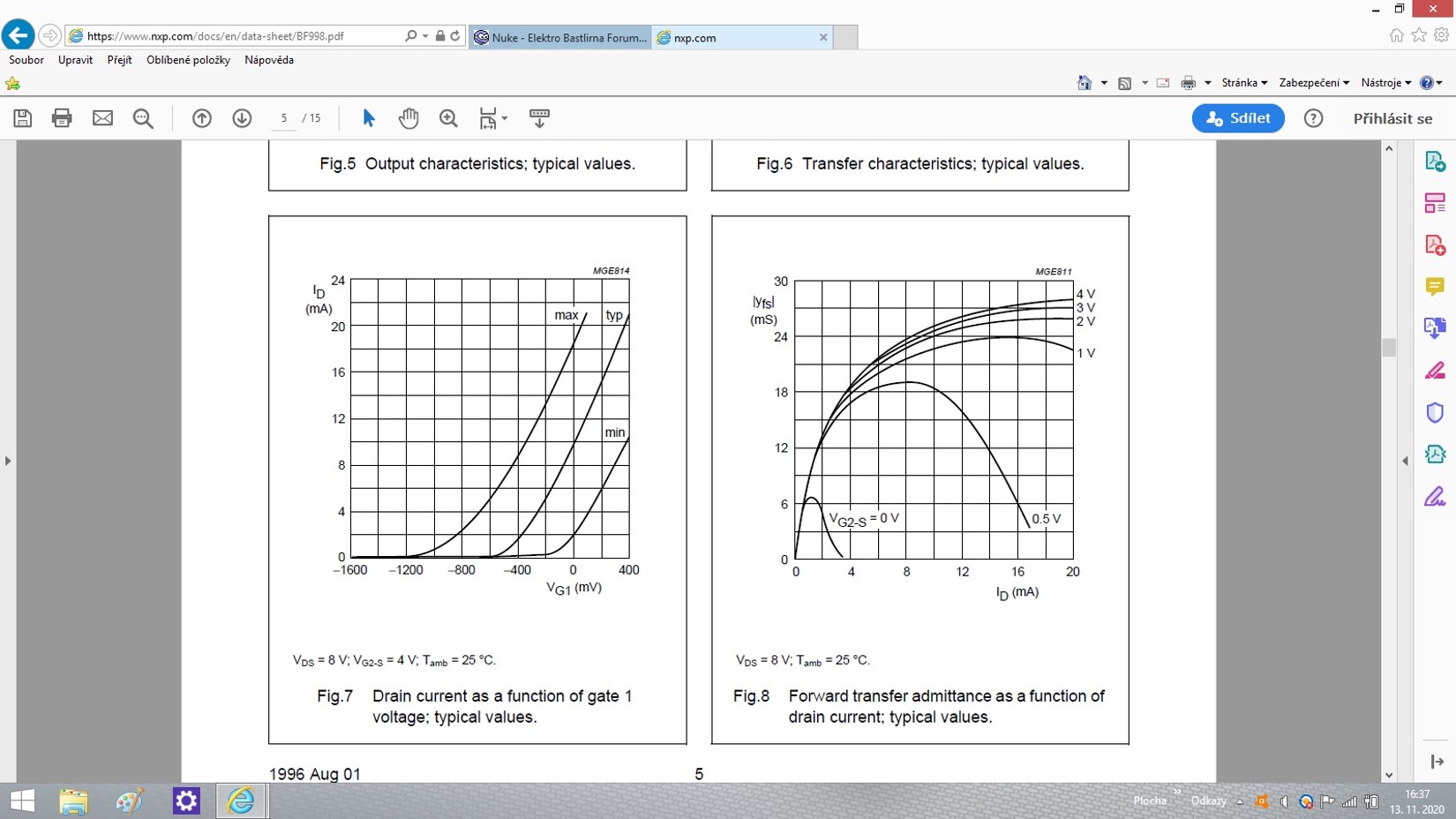

Mně ty křivky zesílení monotonní připadají. Co není monotonní jsou křivky admitance.
Obrázek 5 , 6 a 19 , 20 například:
https://www.nxp.com/docs/en/data-sheet/BF998.pdf

#8 Příspěvek od Milan »
Mám namysli obrázek 8 viz příloha . Jakmile zapojím do S odpor proti zemi,
bude se jednak měnit proud tranzistorem , jednak se přes na něm vzniklém
napětí mění " všelijak" vliv napětí na G1 a G2 - dobře to popisuje PavelFF ,
v danou chvíli vlastně nevěděl , které napětí a jak vlastně tranzistor řídí.
A učinit obvodově s odporem v S řízení od G1 nebo G2 na sobě nezávislé
není až tak jednoduché krom případu , že je odpor v S nulový. Na druhé straně musím nějak nastavit ss pracovní bod a definovat/omezit zesílení , takže jej vynechat zřejmě nemohu .
Vidím to jako analogii třeba řídících mřížek heptody (např. z ECH21) - oběma mohu s různou strmostí celkem nezávisle na sobě řídit proud/zesílení elektronky , pokud nemám v katodě odpor proti zemi. Mám-li jej , pak se změnou napětí na jedné mřížce se změní i napětí na druhé
( oproti katodě, u tranzistoru oproti S) .

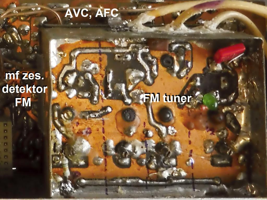

Tak posaď g1 přes odpor na potenciál D nebo dej do S místo odporu diodu, potřebný úbytek napětí na ní bude a její dynamický odpor je mnohokrát menší. G1 stejnosměrně posaď na zem nebo na nějaké malé předpětí, to podle požadovaného proudu tranzistorem.
Tím se vlastně zbavíš vlivu úbytku napětí n Ug1s a na proud tranzistorem (potažmo na y21) bude mít vliv jen Ug2.
Já jsem tak neteoretizoval, jekékoli charakteristiky byly tehdy těžko dostupné, prostě jsem zapojení tranzistoru opráskl z nějakého TV tuneru, a pak jen laboroval. Jinak řečeno - jednoduše jsem tam ten tranzistor vrazil, pomocí útlumových článků a signálu zvukového doprovodu místního převaděče ČS televize na 2. kanálu si odzkoušel, jak to reguluje, s LEDkou byla regulace o něco účinnější, tak jsem ji tam nechal. Mohl jsem ji i vyvést ven, při příjmu silného signálu velmi zřetelně ztmavne...
Podmínky? Ud=12 V, Ug2<4,2 V, Ug1=Ud. Neměl jsem na výběr z více kusů, tak je tam jediná BF981 na 1. stupni, ve směšovači je KF907. Oba mají na vývodu D feritovou perličku a v sérii odpor 56 Ω.
Schéma jsem zatím nenašel, tak aspoň fotku.
U toho kusu BF981, co jsem použil, se pro 5 mA při Ug2max=4,2 V osvědčila zelená LEDka; v roce 1985 při střídání místního a dálkového příjmu se kvůli udržení limitace na přijatelné šířce pásma mf zesilovače ukázalo AGC jako užitečné řešení.

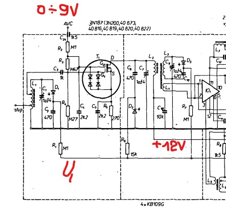

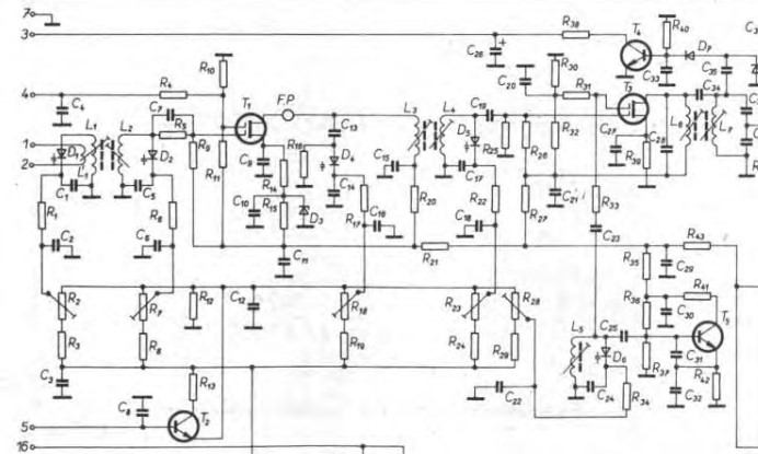

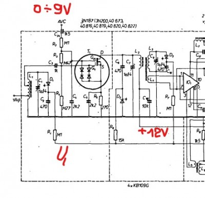

Pro zajímavost přikládám, jak to řešil Němec ve svém tuneru v AR A č.2/1977.
Obě báze(gejty) přes odporové děliče spojil dohromady a napájel je napětím z AVC max. +9V. V popisu udává rozsah regulace AVC 30dB (?).
Připadalo mi to tehdy jako buď primitivní nebo geniální řešení (nevím dodnes co je správně), připojit obě báze na jeden proměnný zdroj napětí. Ale tunery fungovaly a neměl jsem důvod (ani znalosti a vybavení) na zapojení něco měnit.
Různí autoři řeší odporovou síť a předpětí pro gejty různě. V AR vyšlo několik schémat VKV jednotek s dvoubázovými FETy.
