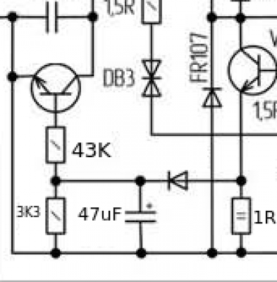

Vyzera to byt jednoduche samokmitajuce zapojenie s 2 tranzistormi a diakom. Co tam moze sposobovat blikanie - ze by ochrana proti pretazeniu?
Zapojenie podobne ako toto

Vadny potenciometer som vylucil - vymenil som ho za odpor 1M bez zmeny. Tie som na skusku vymenil diak a ziadna zmena.
Ochranny tranzistor ma bazu pripojenu cez 47K odpor. Vybral som ho von a blikanie prestalo!
Příspěvky: 37414
#7 Příspěvek od rnbw »
Takze ochranny tranzistor (BC846A) je pripojeny cez 43K odpor (divna hodnota). Na zem (paralelne k elytu) ide 3K3. "Meraci" odpor od spinacieho tranzistora ma 1Ω.
Skusal som 43K odpor zvacsovat - aj pri 200K to blika, snad este viac. Ani zmensenie 3K3 odporu nepomaha - aj pri asi 750Ω blika. Zvacsenie kapacity elytu to zhorsuje, bez elytu to neblika.

#9 Příspěvek od rnbw »
Rozkmita to akurat ten ochranny obvod - ked je tranzistor odpojeny, je klud.
Asi to so slabsimi ziarovkami kedysi fungovalo. V svietidle je stitok max 4x 10W, ziarovky su 16W - zjavne vymenene (je na nich EMOS). Ale transformator ma na stitku max. 60W. Mozno vyrobca vedel, ze to je smejd, ale pri 40W este neblika.

#11 Příspěvek od rnbw »
Tie 1W odpory su velke klasicke THT. SMD suciastky su len 3 - tento ochranny obvod (tranzistor a dva odpory).
Meral som napatie na elyte - pri normalne prevadzke okolo 0,5V. Pri nabehu studenych ziaroviek to islo nad 0,9V (na multimetri). Myslim, ze bude potrebne nejako znizit citlivost tej ochrany - vrazit za diodu este odpor.

#13 Příspěvek od rnbw »
100R v serii s diodou blikanie eliminoval. Elyt zostal - napatie na nom 0,2V pocas behu. Skusim este trochu mensi odpor, co to bude robit.

#15 Příspěvek od rnbw »
50R bolo malo, tych 100R je tak akurat. Mozno bude ochrana aj fungovat, ale skusat nebudem.
Na dlhych vlnach to rusi (radio vzdialene asi 2 metre). Ale ked zavriem kryt svietidla (kovovy so stvorcovymi vyrezmi so sklom), tak sa to vyrazne znizi. Vstupny filter to ma.
