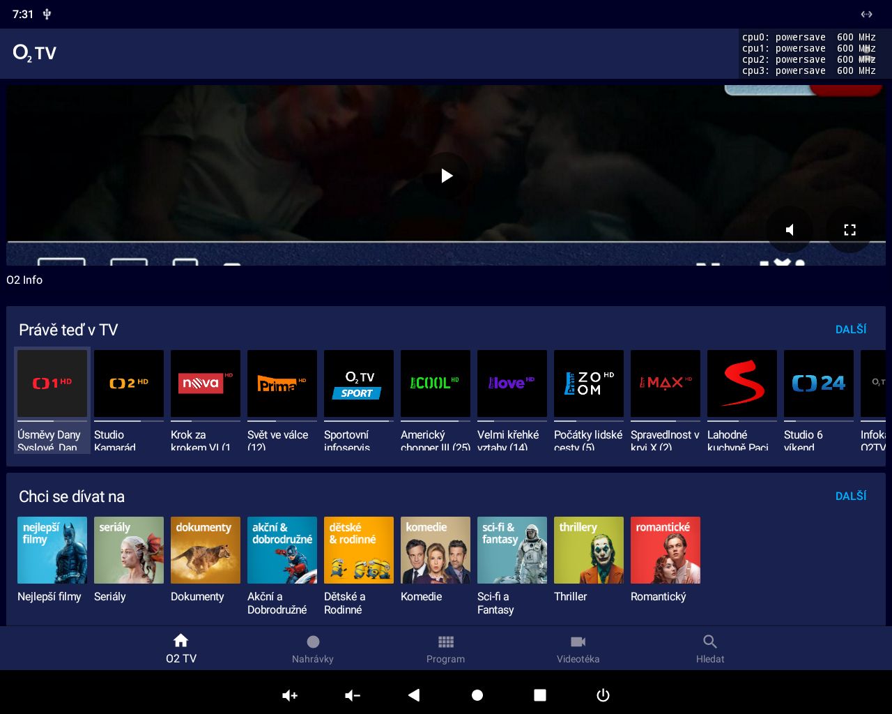

#11 Příspěvek od Rellik »
piCZus - kterou verzi konkrétně jsi zkoušel? U obou verzí co tam jsou mi najede jen prázdná obrazovka s vyhladávacím (nefunkčním) řádkem a ikonka kontaktů... Plus teda jesště ovládání hlasitosti a ty 3 "funkční tlačítka". Po jakémkoliv kliknutí obraz blikl a nic víc... Jinak bylo celkem vtipné, že to zapisovalo obraz toho systému až do nějakých cca 170%... :D
https://photos.app.goo.gl/3CpzECdVN44RUaEp6
Jo a mám teda konkrétně Rpi4 B / 4Gb
piCZus
Příspěvky: 827
Registrován: 05 pro 2018, 00:00
#12 Příspěvek od piCZus »
To je tabletová verze, musíš tzv. vzít kurzor myši, chytnout spodní hranu (držet tlačítko) a vyjet nahoru. Objeví se nainstalované aplikace, nastavení atd. Přes tu Auroru se dají nainstalovat appky z Play bez Google účtu, jinak je tam i F-Droid.
Na kartě jsem zkoušel poslední verzi a jedinou USB verzi na flešce (ze 7.9.2020). Jen verzí omni-11 je tam 6.
