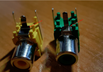

mam projket kde jsem dal i desky do vyroby, Projekt pouziv RCA (cinch) konektor do desky a sem trochu zmaten z verzi toho konektoru.
Pouzivam tenhle konektor https://www.vpcentrum.eu/konektory-a-re ... lova-zluta pouzivam tenhle footprint
https://easyeda.com/component/c3441021c ... 505476b91d

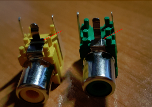

Jenze jsem ted koupil konektory z GME a ty jsou trochu jine. Viz priloha, zeleny je puvodni a zluty je z GME. Ten zluty tam ma na nozicce takovou plosku a pak to nejde zasunout do desky.
Nasel jsem ze asi puvodni zdroj techle konektoru je tipa, ale kde je bere ona to netusim, nikde jsem nic nenasel.
Nevite pls kdo ty konektory vyrabi? Abych se poptal rovnou u vyrobce, desky jsou totiz ve vyrobe a nemuzu pouzit jiny konektor. Myslel jsem si ze pouziju ty z GME ale to nejde :(.
A druha otazka, netusi nekdo jaky footprint se ma pouzit pro ty konektory z GME, tam by musela byt ta prostredni dira obrovska, Ze by ani nesly udelat diry na ty prostredni piny, takze asi jen jeden obrovsky oval :D. Jinak nevim[/img]

Žlutá verze se má zasunout do děr v DPS jen po osazení na krajních kolíkách, je tedy pod konektorem pak mezera. Tím pádem je rozšířená část středního plechu mimo otvor v desce a stačí otvor na ten užší rozměr na konci. Jestli je ale potom v jiné výšce osa konektoru nad deskou, to nevím.
