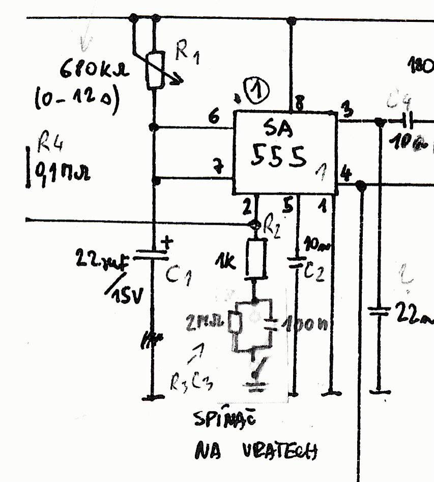

Ahojky, potřeboval bych poradit se zpožděním rozběhu časovače s NE555 asi o 3-4 vteřiny po sepnutí spínače připojeného na vývod 2. Dík moc za každý dobrý nápad. Pav

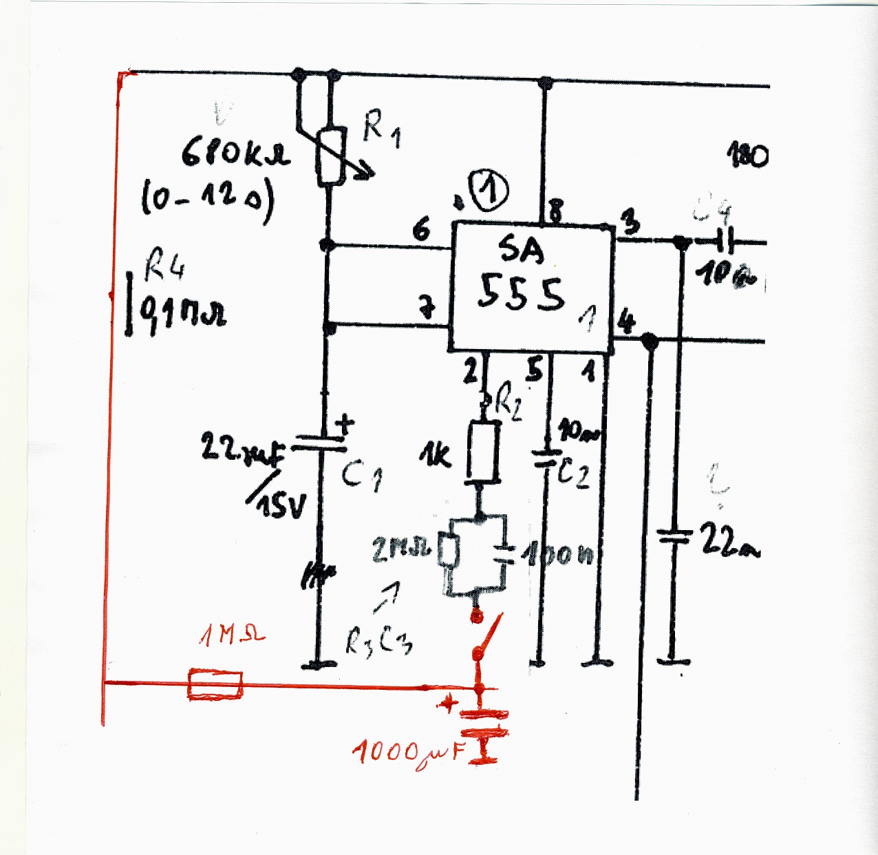

Díky moc za odpověď, takže mohlo by to fungovat takhle ? Spínač, elektrolyt a odpor dokresneny červeně. Díky Pav

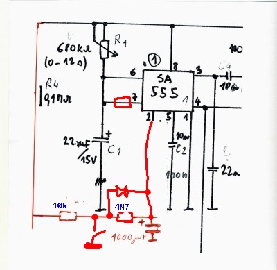

Nabitý elektrolyt sa tlačítkom začne vybíjať Pri hodnote 1/3Vcc sa zapne časovač. 1000M a 4M7 (3M3) dá oneskorenie cca 2..3s.
Dióda umožní skrátiť mŕtvy čas.

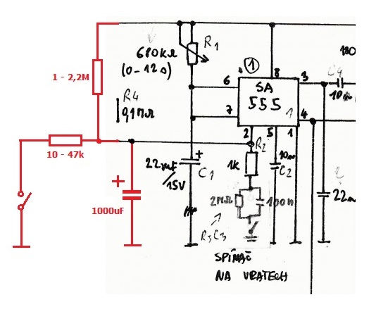

A zas blbost, ten kondík se musí vybíjet jen přes menší odpor k zemi, nabíjet se musí přes velkej. Dioda je víceméně k h0vnu, odpor u vývodu 7 časovače by neměl bejt větší jak asi 50Ω (je to otevřenej kolektor tranzistoru, kterej má za úkol při ukončení časování vybít časovací kondenzátor připojenej k vývodu č.6 - takže v režimu MKO má za úkol jen omezit proud z kondíku tím vybíjecím trandem, nic jinýho). S hodnotama odporů připojenejch k vývodu č.2 "spouštění" se musí polaborovat, hodně záleží jak na kapacitě toho přidanýho kondíku (popsanýho jako "1000uF"), tak i na vlastnostech vedení k tlačítku = jeho odpor i míra rušení v okolí. Viz obrázek. A v tom originálním zapojení je potřeba ještě zrušit paralelní RC článek 2M2+100n původně zapojenej k vývodu 2, ten je tam taky na prd - stačí tam jen sériovej odpor 1kΩ ...
