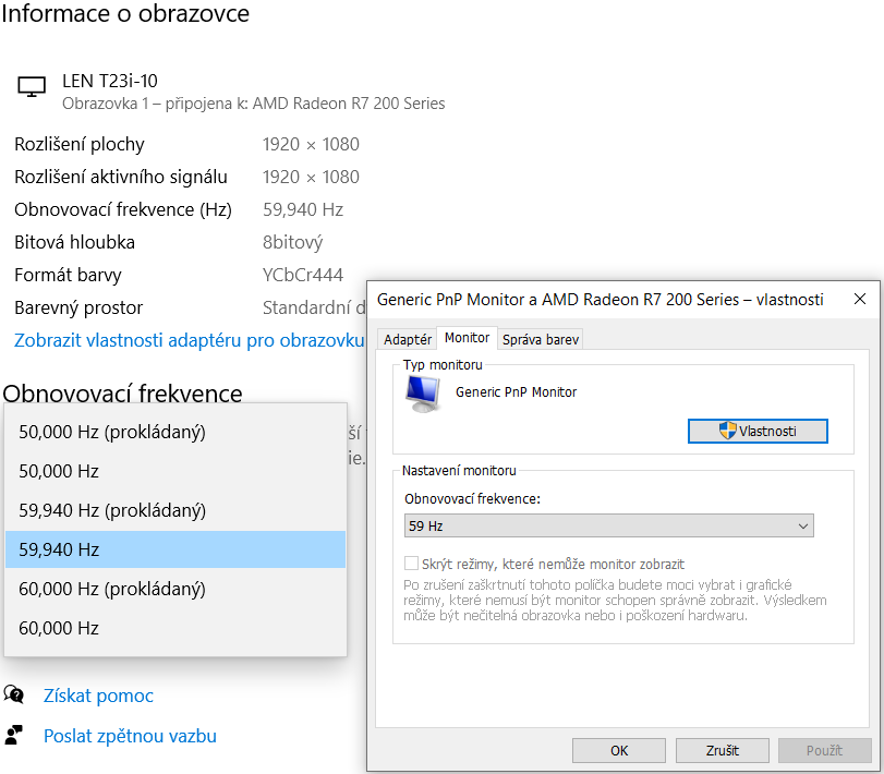

v desítkách jde zobrazit i starší nastavení jako v sedmičkách
akorát u mě je to skrytí neaktivní
