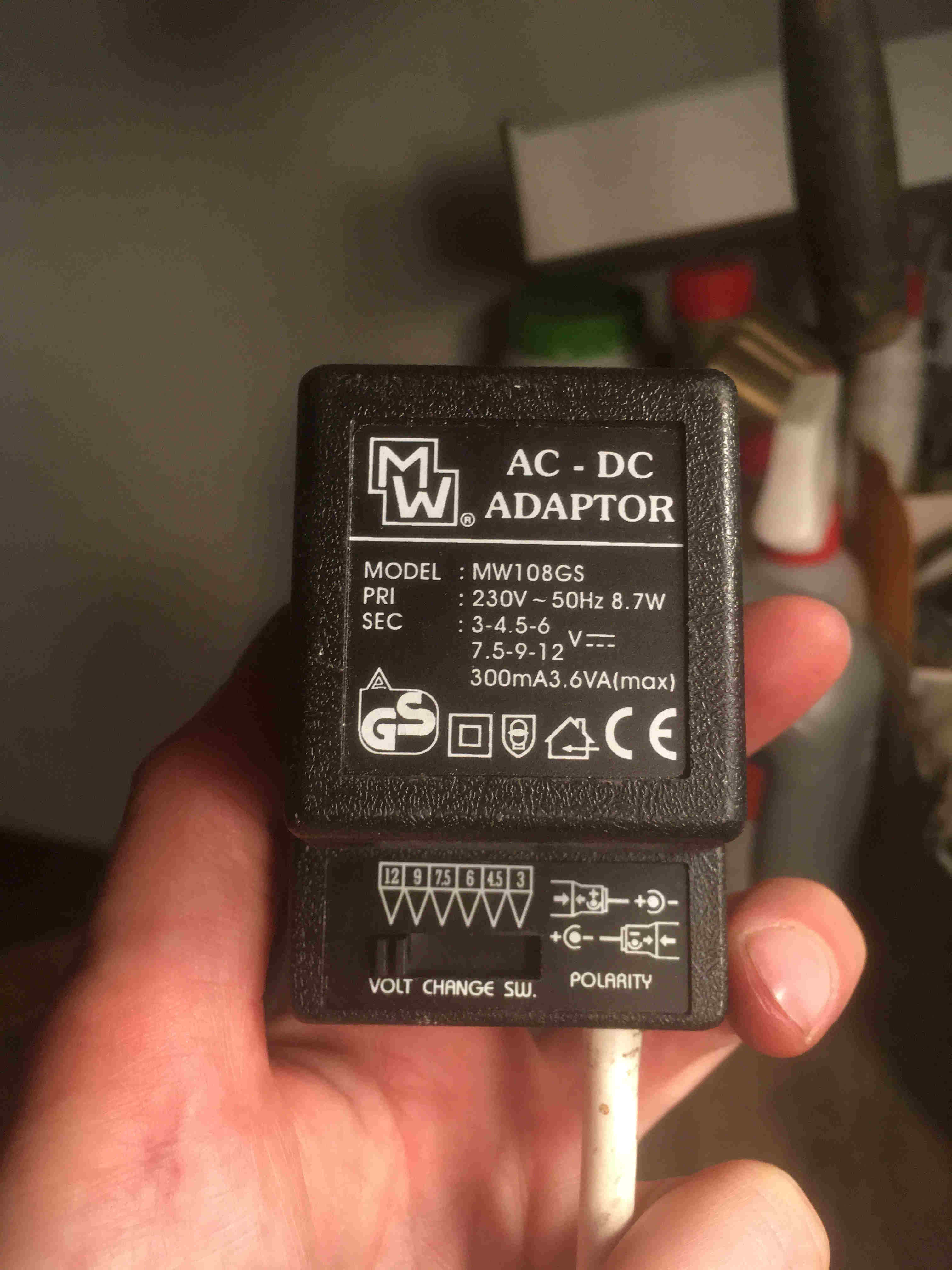

Chápu to tedy dobře, že relé potřebuje být napájeno pro jeho vlastní provoz?
Vystačil bych si se zdrojem přiloženým níže v kombinaci s https://www.emat.cz/schrack-pt570012-univerzalni-paticove-rele-12vdc-6a-4-kontakty?
Ta patice slouží jen jako "držák pro kontakty?
kutilmil píše:https://www.emat.cz/schrack-ypt78704-patice-pro-rele
https://www.emat.cz/schrack-pt570524-un ... 4-kontakty
Ja by som to použil takto + 24AC trafo. Ak máš nejaký DC adaptér tak daj toto relé https://www.emat.cz/schrack-pt570012-un ... 4-kontakty
