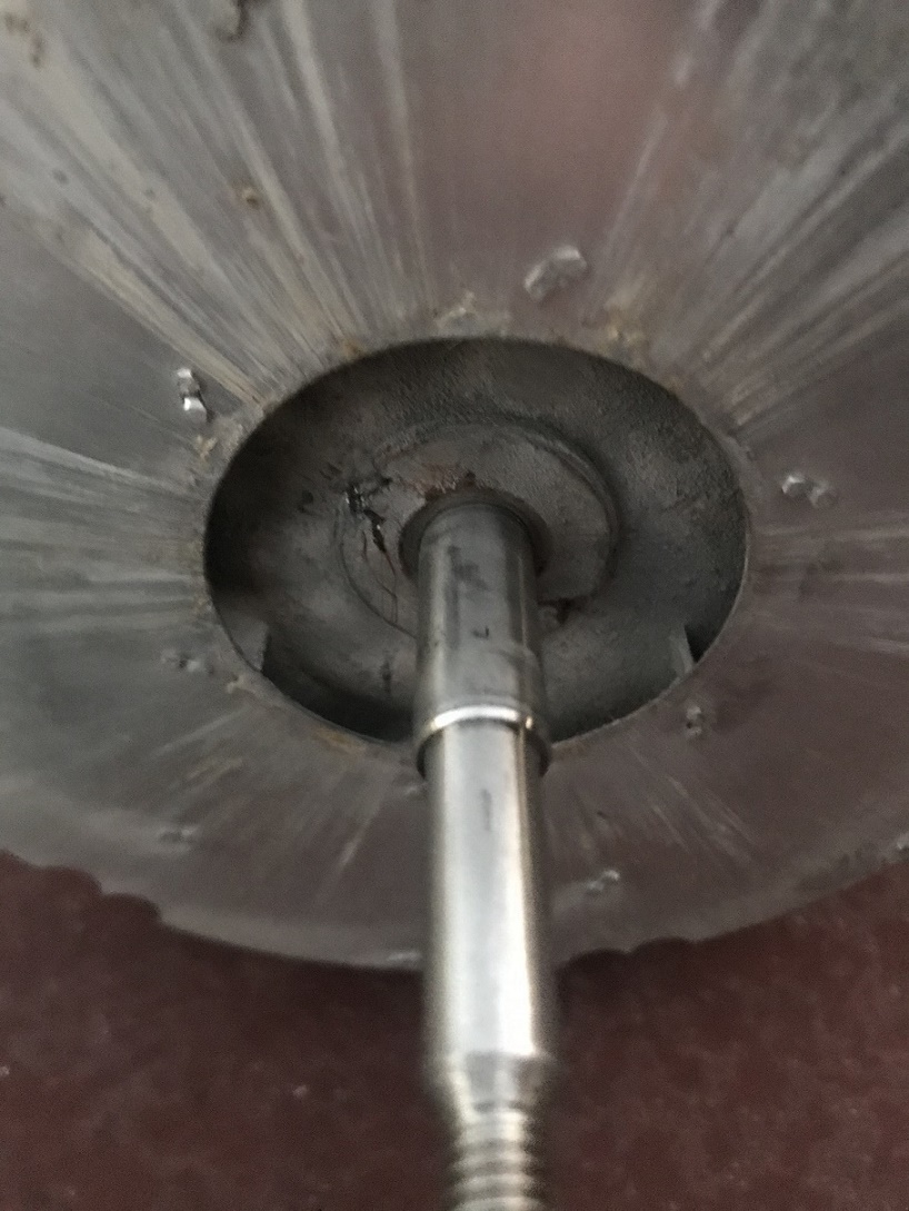

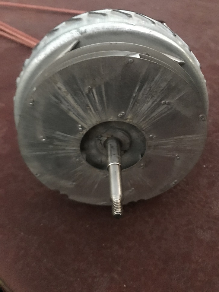

Prosim poradite mi ako rozobrat vrchnu cast motora motora vysavaca? Motor ma vadne loziska. Neviem ako je uchytena ta otocna cast na hriadeli, ci je to matica zo zavitom na hriadeli,alebo je tam za tepla zalisovana. Nerozoberali ste uz niekedy takyto motor?

Rozobral som asi len 3 motory, ale ta plechova turbina isla vzdy lahko dole.

Nieje chytena ziadnou maticou proti otacaniu na hriadeli. Na konci hriadela sice je zavit ale ten drzi len take plastove sitko. Je to vodnik vysavac. Este to skusim nahriat teplovzduskou...

Tak budeš mít tu distanční trubku přirezlou-přilepenou blátíčkem . Musí jít dolu , normálně ji lehce stáhneš prsty .

Nahrieval som to teplovzduskou, nechce sa to ani pohnut. Skusil som to nasterikat uvolnovacom, uvidime snad to pomoze....

Kolko je pod tou turbinou miesta? Chcelo by to vyrobit nejaky stahovak (aspon dva ploche skrutkovace oproti sebe), aby si to netahal za okraj, ale za stred a rovnomerne.

Ta "podlozka" sa mi odlupla ako keby to bola zliatina hlinika.....
Ale dakujem vsetkym, rnbw mal si pravdu, bola tam nalisovana, a priestor mozno cca 4mm. Vopchal som tam 2sk 10mm vidlicove kluce az ku hriadeli,ale neslo to dole, tahal som to az som ich prehybal v drieku.
Nakoniec pomohli 2 monterpaky co sa pouziaju na prezuvanie pneu.
