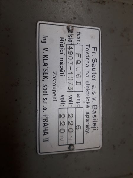

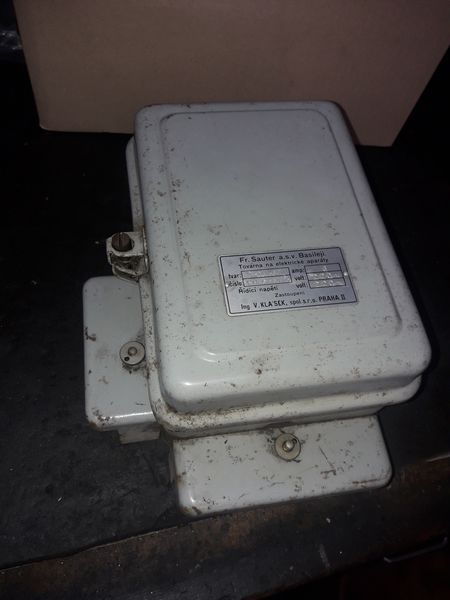

Chtěl bych zjistit co to je a pokud někdo nemá o tento asi rtuťový spínač zájem.
Továrna na elektrické aparáty
FQU6II
elektrosvit
Příspěvky: 2517
#2 Příspěvek od elektrosvit »
Podle mě se jedná o schodišťový automat.

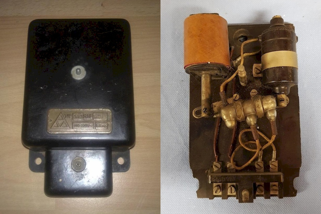

#3 Příspěvek od Achab »
Tento typ je spíš určený pro průmysl jako časové relé, nebo do prostředí s vyššími nároky na krytí. Domovní rtuťové schodišťáky byly v levnějším provedení, například SA 3 / 01 v bakelitu.

#4 Příspěvek od elektrosvit »
No jo, ale ten je podstatně novější. Basilejský je z doby, kdy Šemík byl ještě hříbětem. :) Chtělo by to ještě detailnější foto plánku zapojení na dvířkách. Ale asi máš pravdu.

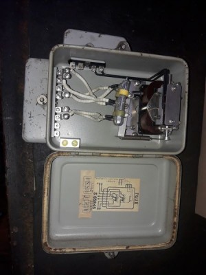

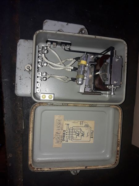

#5 Příspěvek od Achab »
Vevnitř jsou dva společně ovládané spínače (prasátka), kontakty vyvedené samostatně. Pro domovní použití by to nemělo význam, při potřebě zvýšit zatížení se používal stykač (relé).

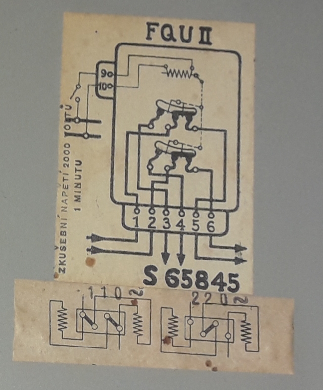

#6 Příspěvek od Zdenekr »
tady je lepší schéma doufam že stačí
Achab
Příspěvky: 6136
Bydliště: okr. Vyškov
#7 Příspěvek od Achab »
Toto provedení má pouze jedno ovládací napětí, podle štítku 220 V. Pro volitelné napětí 110 / 220 V se používala cívka s děleným vinutím. Popis svorkovnice ovládání mohl být jednotný pro všechny verze (110, 220, nebo 110 / 220 V).

#9 Příspěvek od PavelFF »
Já tam vidím jen dvoupólový přepínač ovládaný kotvou relé. Rtuťové kontakty jsou asi kvůli použití ve výbušném prostředí.

#11 Příspěvek od Achab »
Je tam jedna cívka na 220 V. Jak píše PavelFF, je to běžné rtuťové relé, průmyslový typ. Nějak jsem přehlédl, že chybí zpožďovací zařízení.
Sauter mimo jiné vyráběl prvky pro tepelná zařízení, větrání, klimatizace a veřejné osvětlení. Provedení relé mohlo být přizpůsobeno pro použití v daném oboru a prostředí.
