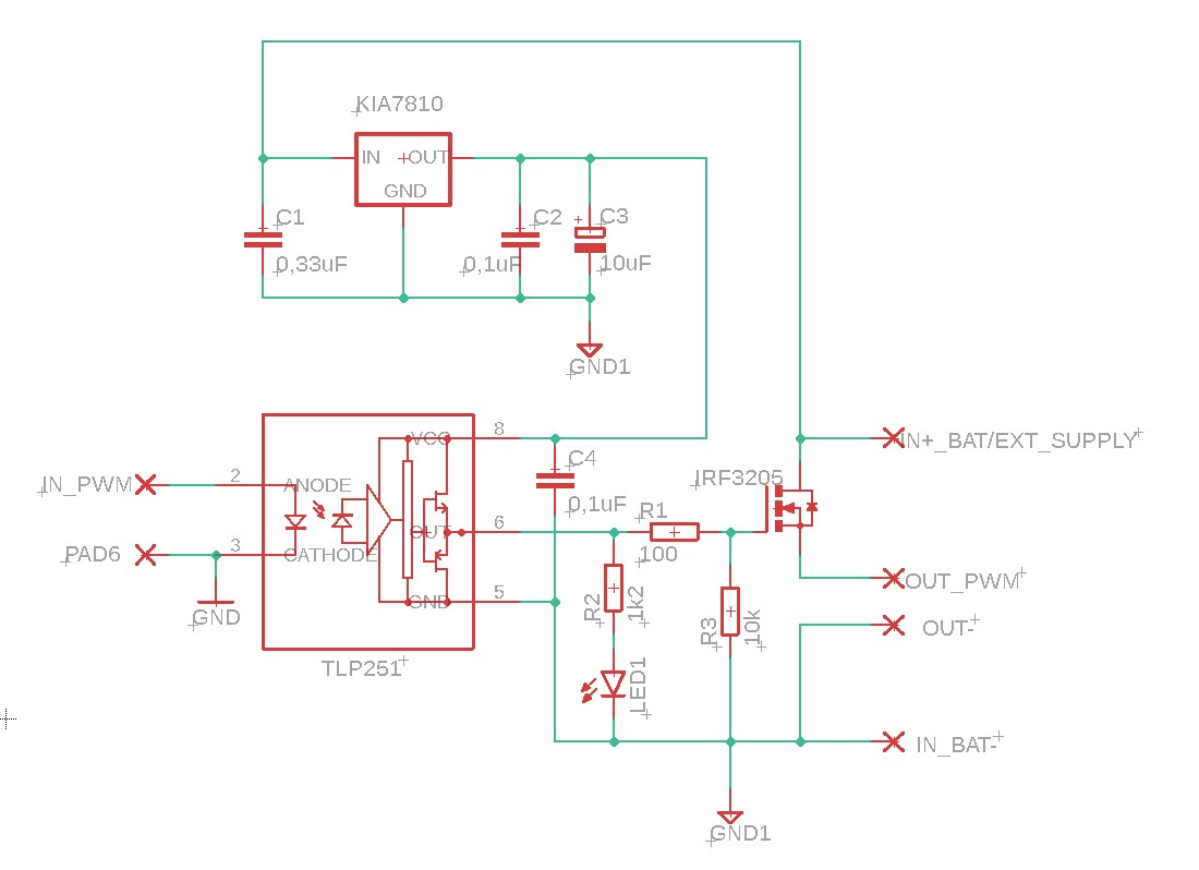

Nakoľko sa v poslednom čase začínam venovať autolelektrike, potrebujem občas výkonovú PWM reguláciu s možnosťou zmeny frekvencie, popr. zdroj impulzov. Ku generátoru funkcií som si pripojil hotový modul - schéma v prílohe.
Rád by som sa opýtal, či hrozí zničenie samotného generátora pri prípadnom zničení MOSFETov a tým pádom,či je potrebné oddeliť generátor funkcí od tohoto modulu galvanicky - optočlenom.

Samotné oddělení optočlenem, pokud od toho chceš PWM na nějakém vyšším kmitočtu, není tak jednoduché. Chce to mezi optočlen a mosfet použít gatedriver. Dále, pokud je to do auta, tak je vhodné použít jištění a ochranu proti špičkám, tedy alespoň nějaký macatý transil, případně LC filtr. Pokud je to jen na hraní a bojíš se o výstup generátoru a PWM není nijak rychlá, tak dej jen transil na výstup generátoru před ten 100R rezistor, co tam máš a tím výstup generátoru bezpečně ochráníš.

Podivej se na SOA toho mosfetu. Pri 10ms pujde uz pri nejakych 2A do kopru. Takze s trojuhelnikem a spol. bych moc nelaskoval. Pokud to chces na profi pouziti a nechces to kazdou chvili lecit, dej tam jeden poradny mosfet, gate driver, samozrejme ty transily jak ti vsichni radi a melo by to fungovat.
Nevim co se pouziva ci nepouziva v autech, ale nebudes spis potrebovat H-Bridge nez jen pouhou PWM?

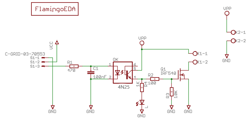

Stačí použiť pri tejto frekvencii optotranzistor(schéma v prílohe), alebo je potrebný aj gatedriver?
Vstup na optočlen by som pripojil na signalový výstup z procesora - neovplyvní, to nejakým spôsobom samotný signál?

To zapojeni nejak fungovat bude, ale strmost hran nebude nejspis nic moc a mosfet tak muze topit. I kdyz ta frekvence je docela nizka. Ten kondik vyhod, dela presne to co nechces - snizuje strmost hran a mosfet je pak dlouho v oblasti kdy topi. Staci uz ze kapacita gate spolu s temi odpory se na tom bude podilet lvi merou.
Osobne bych tam dal izolovany gate driver a mas klid a jistotu ze to bude fachat jak ma, bez nejakeho laborovani a mereni. Dela se jich spousta, namatkou treba zde. Nektere jsou urcene primo pro automotive. https://www.ti.com/power-management/gat ... ducts.html
Autopojistka ti mosfet stejne nezachrani, ale zase ani nicemu neuskodi. Na tohle jsou vhodne pojistky s charakteristikou GR, ale ty jsou drahe jak prase a stejne ti nezaruci ochranu tohoto mosfetu. U mosfetu za dvacku bych to neresil.

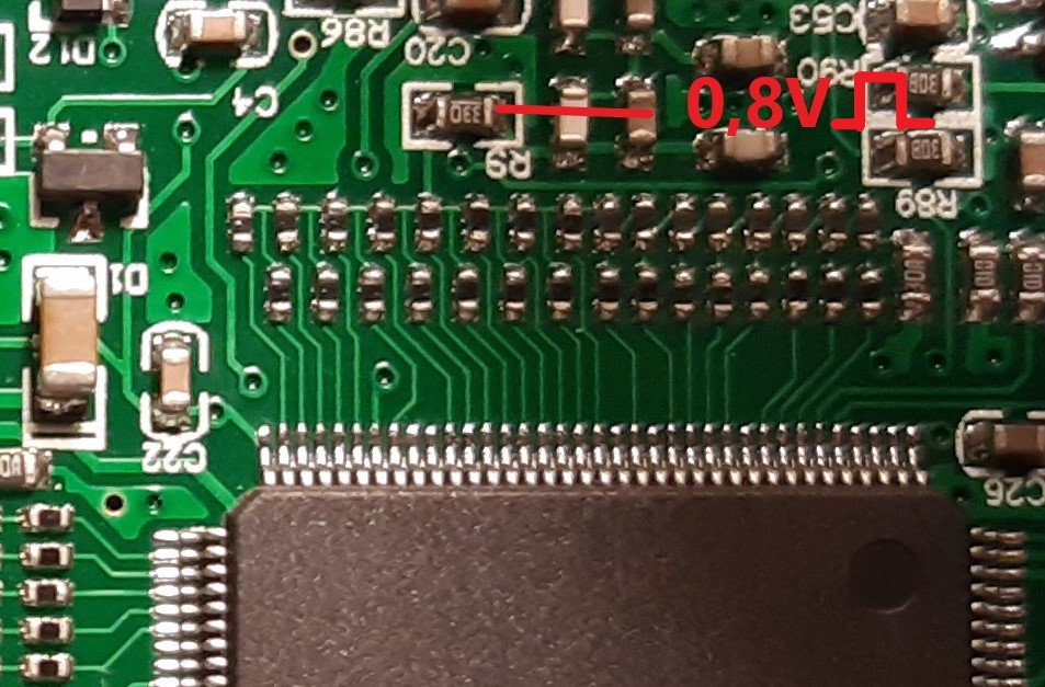

Já bych byl skeptický k tomu obdélníkovému napětí z procesoru 0,8V. To bylo změřeno osciloskopem, nebo čím?
0,8V (na obrázku "procesor") by zrovna nemuselo spolehlivě otevírat tu infra diodu v optočlenu. Mohli by tam být v přenosu přes optočlen právě nechtěné průběhy typu lichoběžníku. Chtělo by to možná více ...

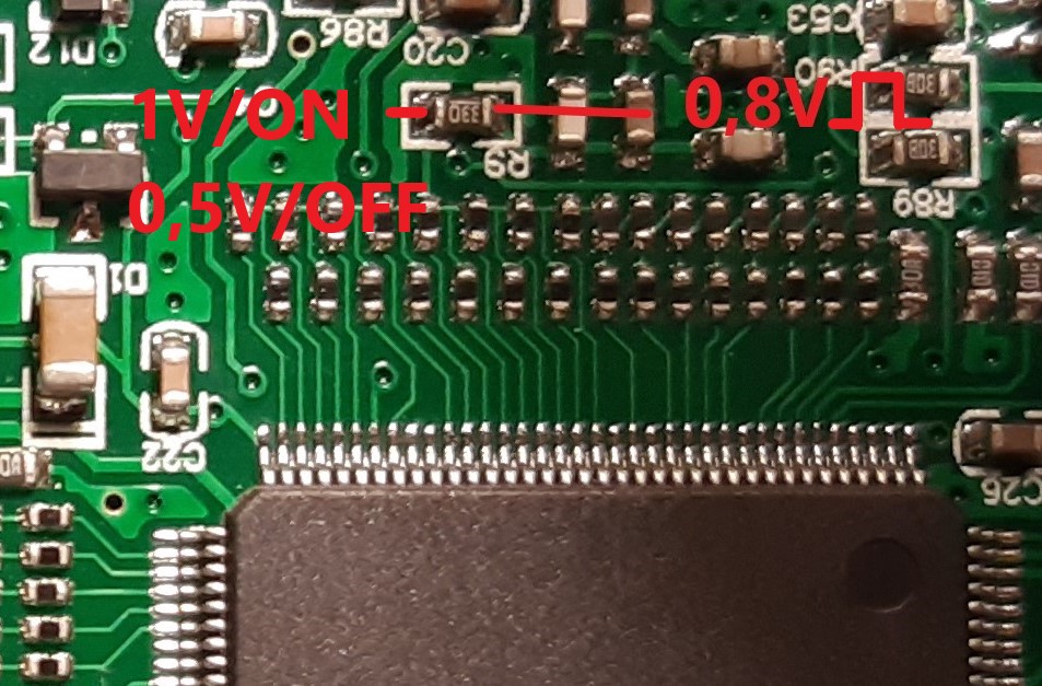

Merané osciloskopom oproti GND. Pre istotu som to premeral ešte raz a zistil som, že je tam síce 0,8V, ale pri vypnutí výstupu tam mám stálych 0,4V, čo bude asi problém. Pred R9 je 1V pri zapnutom signále a bez signálu tam je 0,5V - viď.obr. v prílohe. Bude to bez ďalšej úpravy použiteľné pre spoľahlivé otváranie a zatváranie diódy?

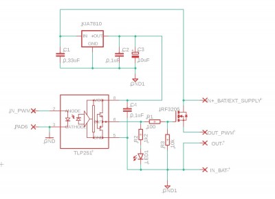

Pripájam nejakú schému, aby som sa mal od čoho odraziť. Nepochopil som celkom, ako sa počíta prúd tečúci GATEom MOSFETU...
Ten TLP251 má Io max 0,4A , tak snáď to bude stačiť na IRF3205.

Asi nezbyde nic jiného, než pak s konkrétním zapojením optočlenu vyzkoušet zapojit to buzení pro něj jak před R9, tak za něj, a vyhodnotit použitelnost.
