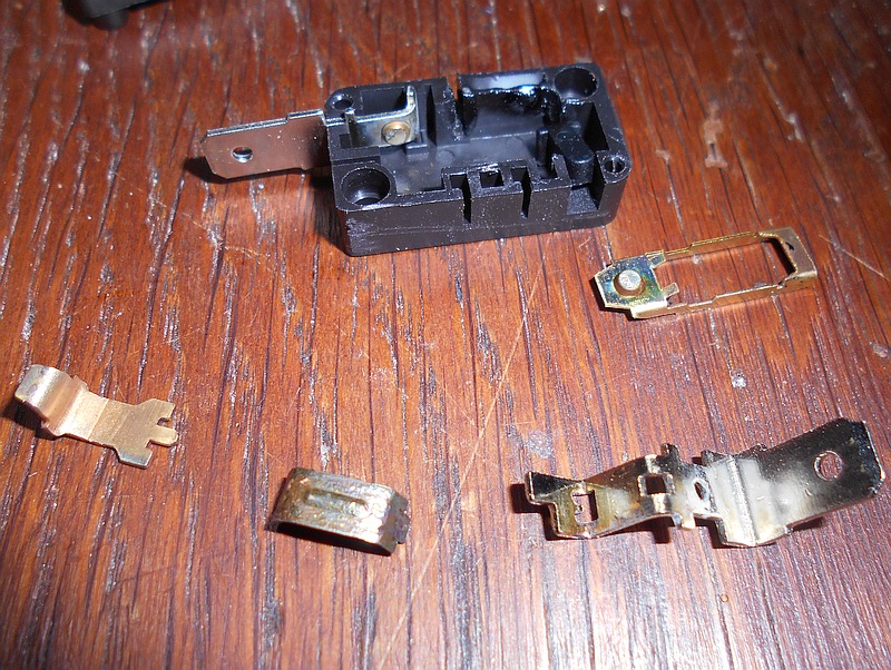

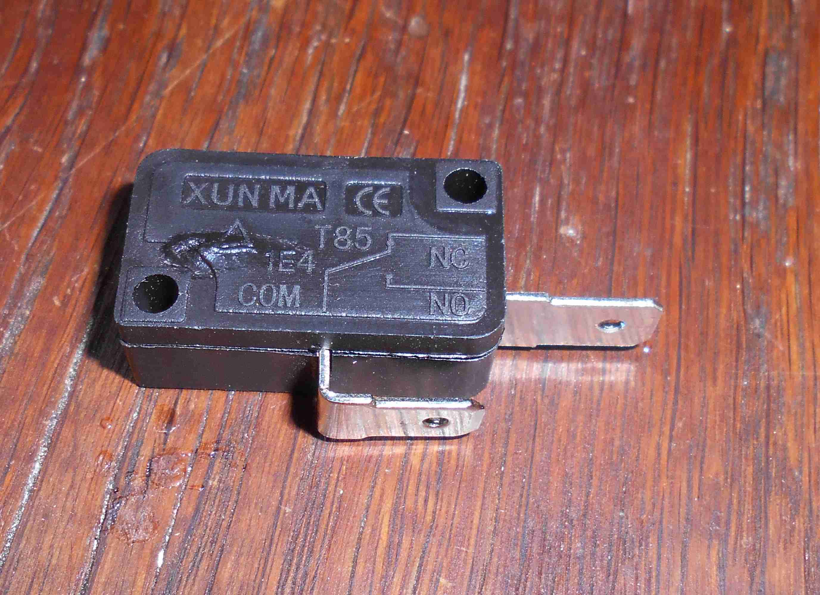

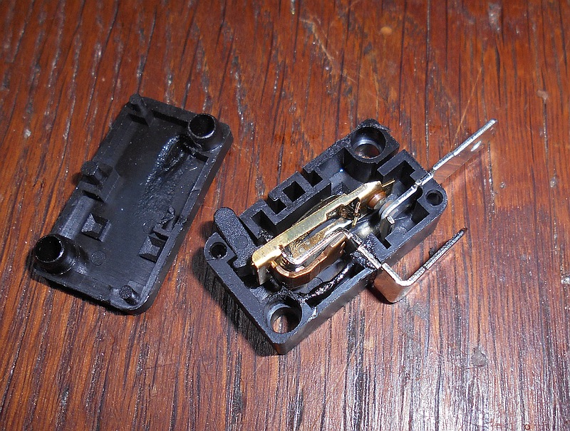

#1 Příspěvek od Crifodo »
od žlutých soudruhů, "značky" XUN-MA.
Další příklad toho jak číňan "umí dělat kvalitu když chce".
nejzoufalejší sračka, černý PVC recyklát neodolný teplotám, idiotské provedení kde místo měděného třmenu přenáší proud do kontaktu "pružina" rovněž sračkového složení, ta se vzápětí vyhřeje a "spínač" se zataví do nehybna, zde naštěstí ve vypnutém stavu.
Použito jako bezpečnostní prvek v sračkovém topítku sračkové značky Sencor.
Všeobecně prodáváno, evidentně v tomhle shnilém unijním soustátí bezproblémový přístup na trh a s atestem úspěšný průchod (?) zkušebnou.

Co furt máte s těma zkušebnama? CE neznamená, že to kdy zkušebnu vidělo. Znamená to, že výrobce vydal prohlášení o shodě.
Pominu li teda to, že to CE napsaný na tom spínači není značka prohlášení o shodě, ale prostá písme C a E bez dalšího významu.
