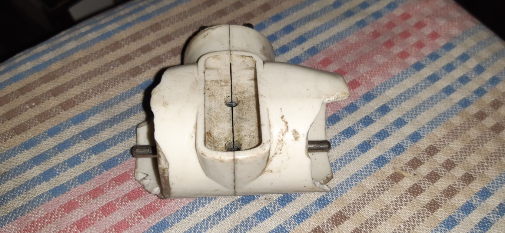

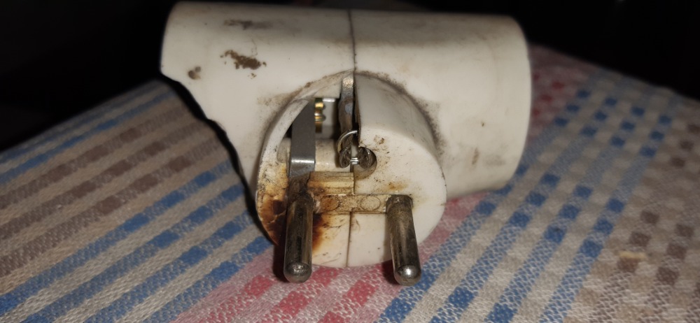

Byl jsem u staršího zákazníka na servis kotle
a chtěl mi posvítit. Natáhl prodlužku , do toho vrazil vidlici s objímkou a žárovkou a druhý konec do rozbočky v zásuvce...
Nesvítí , prý mu to poslední dobou blbne, ale 30 roků že to vklidu jelo...
a měnil žárovky , objímku, dal jinou prodlužku a nakonec se naštval a vytáhl to ze zásuvky, hodil do regálu vedle mě, s tím že mi bude moje čelovka muset stačit....
No a pak odešel a já se jen tak zběžně kouknul ....
Nemohl jsem nevyfotit :)

#2 Příspěvek od Hubert_79 »
Tak tohle bych tedy nepoužíval :lol:

#3 Příspěvek od Lukas-Peca »
Pokud není zničený vnitřek, tak není důvod to nepoužívat :)
Horší je to s napodobeninami, co na náš trh dodává oblíbená firma Emos. Vypadají na první pohled stejně, ale jednak to není z toho "bílého bakelitu" (nezná někdo název toho materiálu?), ale z hořlavého křehnoucího plastu, jednak je vnitřek z nějaké pochybné mosazi, která nemá vůbec pružnost a hned se vyhřeje. Kolikrát i úplně nové roztrojky nemají v některých svých zásuvkách vůbec kontakt.

#4 Příspěvek od MetalGod »
Myslím, že ten bílej "bakelit" je melaminová pryskyřice.

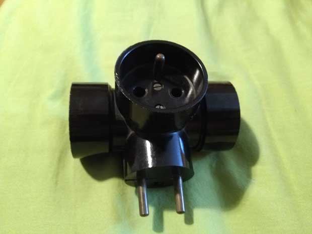

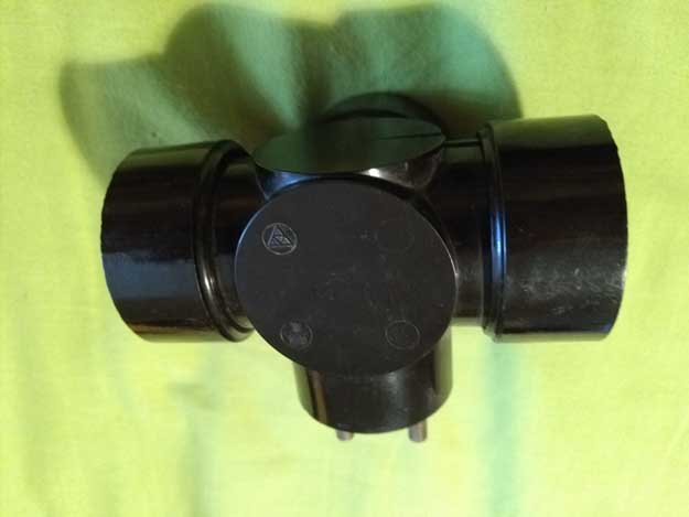

#6 Příspěvek od Hubert_79 »
Roky (už asi 20) používám tohle, někde jsem to kdysi vyhrabal z kontejneru. Běhá přes to i promítačka (klidně ∿1400W) a asi dobrý.

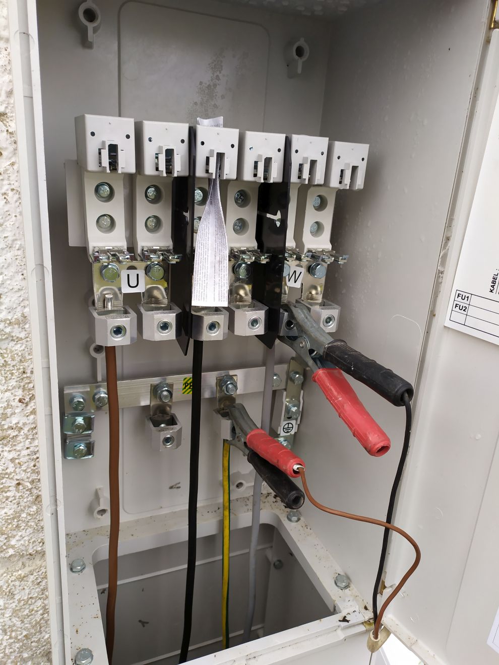

#7 Příspěvek od ok1hga »
rnbw píše:predlzovacka z dvojlinky
. . . a už se svítí a vrtá . . .

#8 Příspěvek od Martin_R »
ok1hga píše: . . . a už se svítí a vrtá . . .
Tohle se používá uplně běžně. Jen já osobně jsem se vždy chytal až za pojistkama.

#9 Příspěvek od Kvicala_r »
Ale zase stylově prohodil barvy na krokosvorkách, že je to není čistě DC, nýbrž AC :lol:

#10 Příspěvek od Sandal »
Martin_R píše:
To samozřejmě ale tam žádný nejsou :!:

#11 Příspěvek od ZVUK2000 »
Být tam pak zkat, tak nevím nevím ..........
#12 Příspěvek od Crifodo »
Ta černá roztrojka je ještě kvalitní bakelit, podobný jako skříňky na Talisman atd., spolu s dobře dimenzovanými kontaktními pery je schopná fungovat desetiletí. Ještě o něco pevnější byl bakelit např. na vojenských prodlužkách s víčkem na řetízku (žíhaný hnědo-rezavý, podobný bakelitu na ruských konektorech ŠR).
Hranaté dvojzásuvky (zkosené) z toho bílého "bakelitu" zase mají, kromě slušné mechanické pevnosti, vynikající odolnost vůči žloutnutí od UV, je tam asi nějaký optický zjasňovač jako přísada.
Ty krokosvorky na nožovkách jsem taky vídal používat, ale hrozně nerad, je to nebezpečná prasárna. Hliník velkých průřezů při zkratu rád v obloukovém výboji stříká a hrozí hnusný úrazy. Dr. Pomahač dělal v US transplantaci obličeje po takový příhodě.

#13 Příspěvek od Martin_R »
Sandal píše:To samozřejmě ale tam žádný nejsou :!:
No tak jsem sáhnul do brašny jednu tam vrazil dal skřipce kabel přivřel dveřmi a po skončení práce odpojil skřipce a pojistku z5 do brašny.
Jaj to byly časy. Ještě že jsem od toho už pryč. Nemam rád tlustoproudy.
#14 Příspěvek od sinclair »
Nikdy mi to nevadilo. Je to stejný, jako s vn - když se k tomu chováš s respektem, jaký si to zaslouží, tak je to bezpečný pro všechny. Jakmile nastoupí rutina, je po bezpečnosti.

#15 Příspěvek od rnbw »
Crifodo píše:je schopná fungovat desetiletí.
Pokym nespadne na dlazbu alebo beton. Potom skonci ako ta v prvom prispevku.
