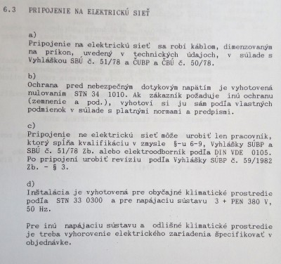

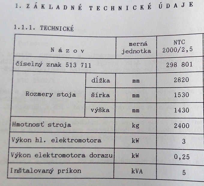

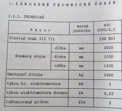

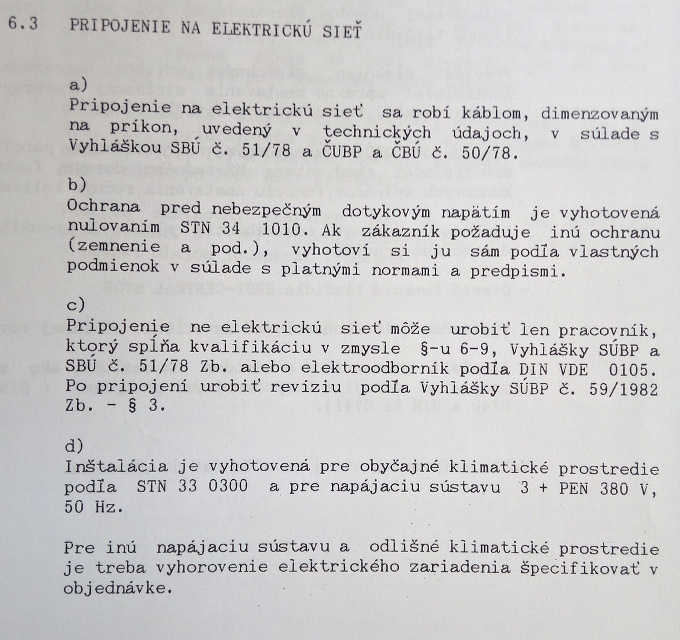

sr71
Příspěvky: 2694
#14 Příspěvek od sr71 »
palmalsport píše:Způsob připojení udává výrobce strojního zařízení.
přikládám info z manuálů stroje, ale moc moudrý z toho nejsem - umožňuje výrobce připojení přes zásuvku nebo ne?

palmalsport
Příspěvky: 545
Registrován: 21 pro 2012, 00:00
Bydliště: HK
#15 Příspěvek od palmalsport »
No ono to tam uvedené není.
Takže to výrobce neřešil.
Jinak ale neuvedl jsi všechny relevantní informace :
1.Jaký je sto stroj.
2. Kde ten stroj bude umístěn.
3.Protokol o prostředí je a nebo není?
4. Má ten stroj hlavní vypínač a nějaké jištění?
