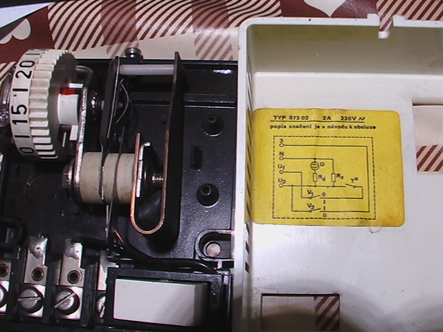

Pozdravujem všetkých a prosím o vysvetlenie,načo je v izbovom termostate rego,odpor R2,(M22( v bužírke vsunutý v ohybe bimetalu?Dakujem.

Zpětná vazba, úprava průběhu regulace pro odstranění překmitů. Když se topí, tak přihřívá termostat. Tím by mělo být zajištěno, že se místnost nepřetopí, bez něj by v místnosti bylo horko, ale termostat by se ještě nestihl ohřát. V některých verzích Rega je v sérii ještě trimr.

"Pokiaľ si dobre pamätám, tak to bolo na funkciu "nočná teplota". Prihrieval termostat o cca 2°C po zapnutí prepínača na NOC bez nutnosti prestavovať koliečko termostatu.

Ten odpor je kladná zpětná vazba aby zvyšil hysterezní citlivost. Přihřívá při sepnutí bimetalu. Nevím co tady znamená výraz "překmit".
Na "noční teplotu" tam byl odpor pod tím bimetalem. Na předmětném obrázku chybí.

Odpor zpětné vazby Rz mají všechny Rega. Trimr pro nastavení citlivosti Rc je u řady 972 xx, mimo 972 02. Topný odpor Rn je pouze u typů s možností poklesu teploty 972 01 a 09. Na obrázku je Rego 972 02 pro ovládání dvourychlostních ventilátorů akumulačních kamen.
