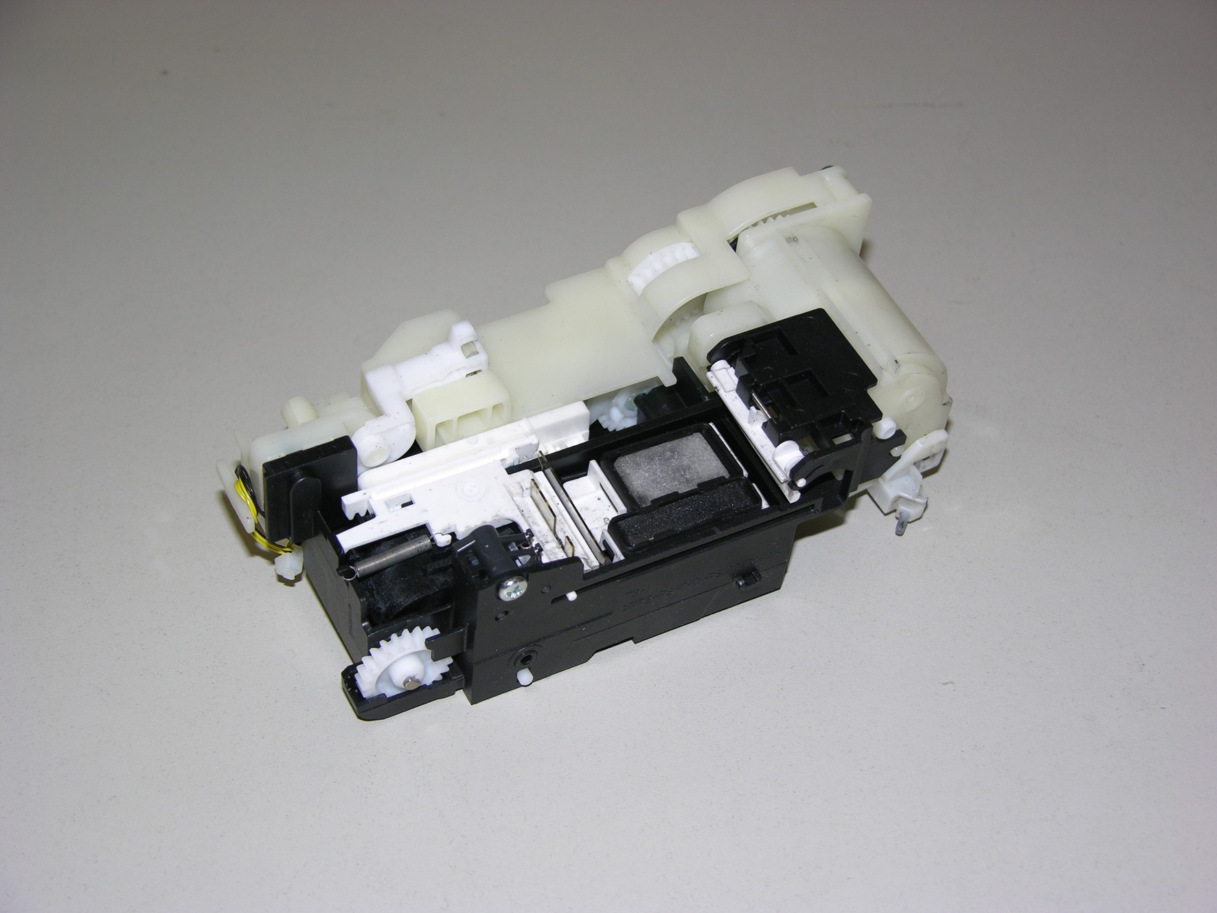

#10 Příspěvek od warp »
3600 jsem nedělal, u 4000-4500 je to podobné, dá se vyndat ten samostatný modul a vyprat ho ve vodě, kablíky jsou od optosnímačů polohy, voda jim neublížila, samozřejmě nechat vysušit/vyfoukat. Dále jsem nerozebíral, kolečka nevyskákala. Hadičky jsem propláchl injekční stříkačkou. Dávám obrázek myslím z iP4000

#11 Příspěvek od rnbw »
Aha, to vyzera dobre. Snad to pojde takto odmontovat aj na iP3600.
Na MX310 mi par koliesok vypadlo, ale s trochou rozmyslania sa to dalo bez problemov zlozit - a len jednym sposobom. Tu je ich trochu viac.
Objednal som zatial aspon nove cartridge, povodne som vyplacal pri marnych pokusoch o ozivenie podla dementnych postupov, co je ich plny internet. Tych bola skoda, lebo boli original Canon. Neoriginalne som kupil asi po 60 centov za kus 8O.
