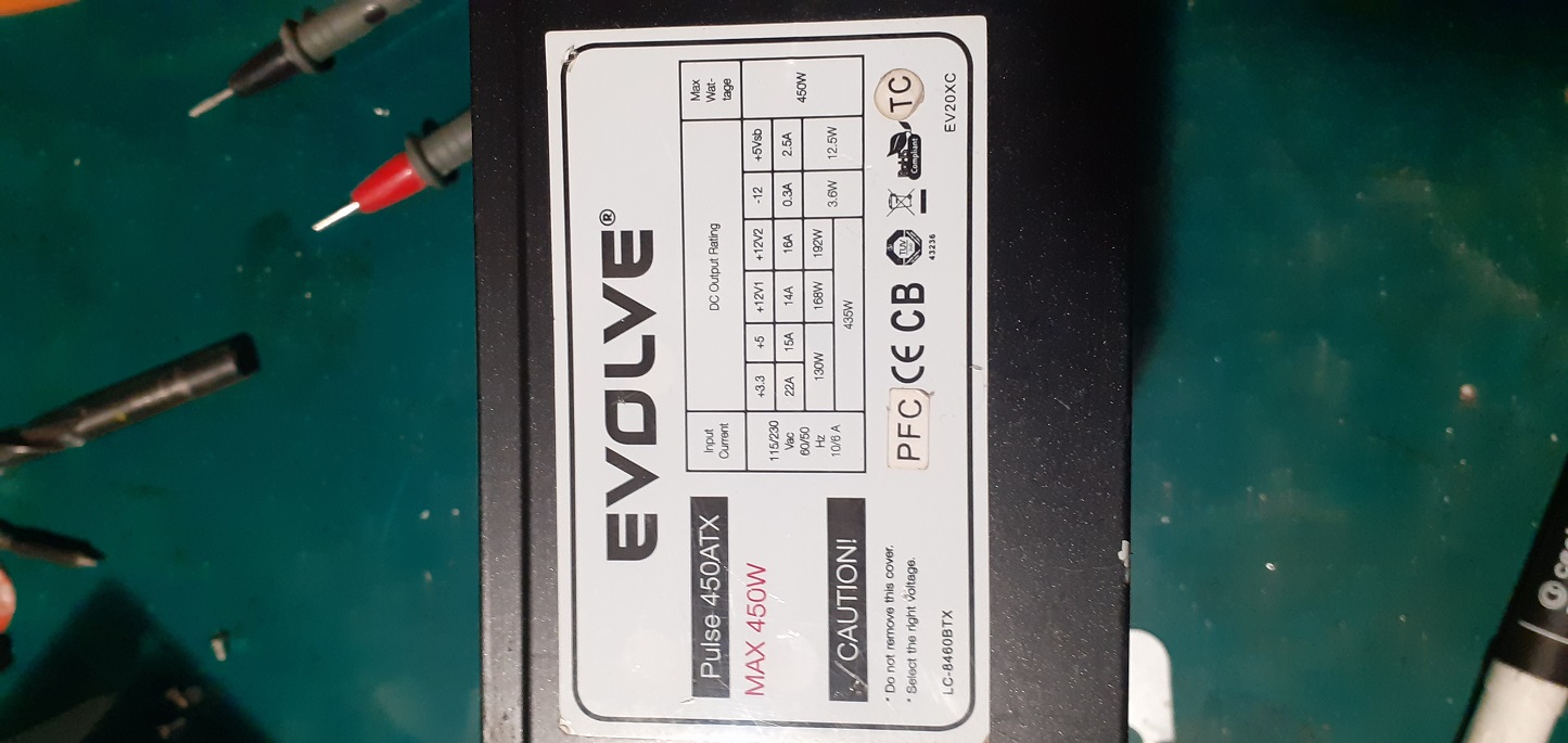

Možno keby si dal presný typ toho zdroja - odfoť štítok - asi by sa to skôr dalo nájsť.
Odfoť aj čísla čo sú na plošáku.

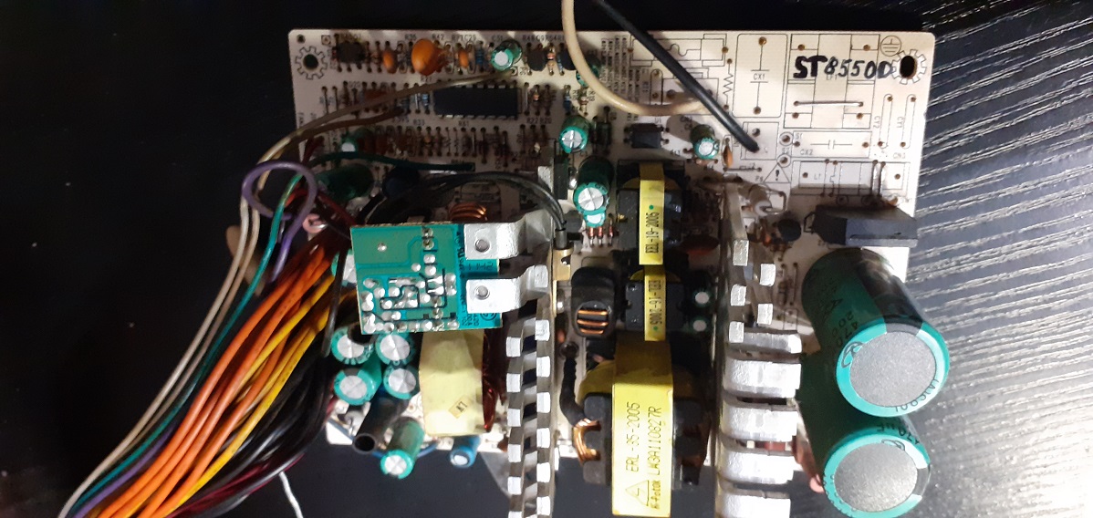

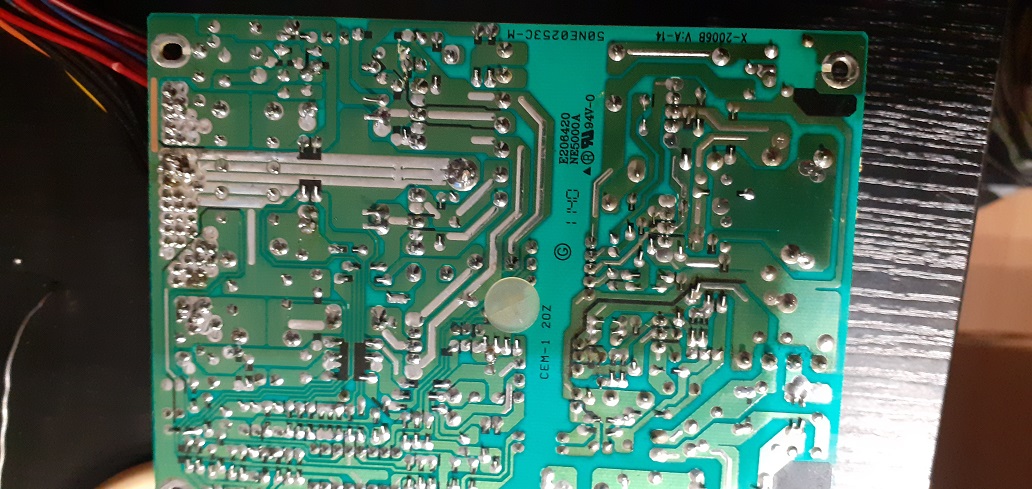

Na el. kondenzatoroch som nameral 295V, na tranzistoroch Vce 145V.

Podle absence jakýkoliv součástky ve vstupním filtru to bude asi po stránce EMC zajímavá mašinka. :roll: Možná až rušička.
dred
Příspěvky: 2590
Bydliště: Handlová
#13 Příspěvek od dred »
Celeron píše:.. Možná až rušička.
ale má nálepku PFC :twisted:
Příspěvky: 37419
#14 Příspěvek od rnbw »
Predpokladam, ze PFC to ma - pasivne. A aby sa tam zmestilo, tak zrusili filter...
bu2520
Příspěvky: 4923
Bydliště: u HK
#15 Příspěvek od bu2520 »
filtry u těhle levných zdrojů bývají jen na vstupní zásuvce, proto se taky nedají osadit na deskáu protože by se tam přes ten filtr na zásuvce nevešly
