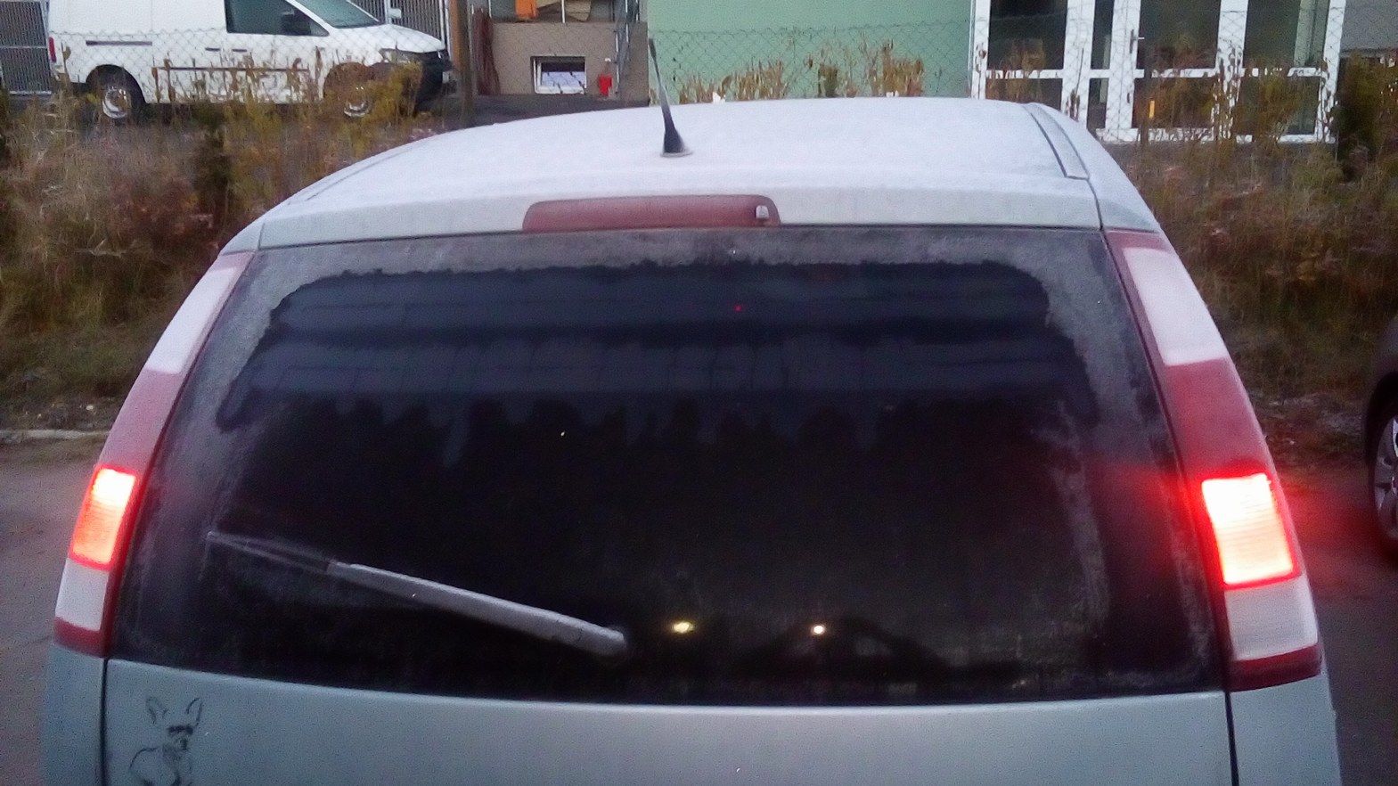

A v tvém prvním vlákně jsem ti na něj v podstatě dal i odkaz:
kokun [size=75]tam[/size] píše: http://www.bimmerboard.com/forums/posts/145262/
Tady máš k tomu hornímu obrázku i pokec (z fora jak opravit přerušené vodivé cestičky):google překlad píše:Horní 3 řádky na skle jsou rádiová anténa AM, střední 8 je FM a rozmrazovač a spodní 8 jsou odmrazování, pokud je střední 8 nebo spodní 8 mají zlom v řádcích, což ovlivní, jak rychle se odmrazuje. Můžete si koupit opravné sady, které se skládají z malé lahvičky barvy z metalické fólie. Pak pomocí maskovací pásky zakryjete každou stranu linky, kde je přerušení, a natřete tenkou čarou, abyste ji znovu připojili ... Použil jsem ji předtím k opravě rozmrazovacích prvků a rozbitých antén.
__________________________
VS-ELECTRONIC Silberleitlack 47,25% Scheibenheizungreparatur Platinenre. 3g (19,49 €)
v Amazonu - jen nwm, kde se tam ztratila cena
Ještě pořád si s tím Google netykáš?
