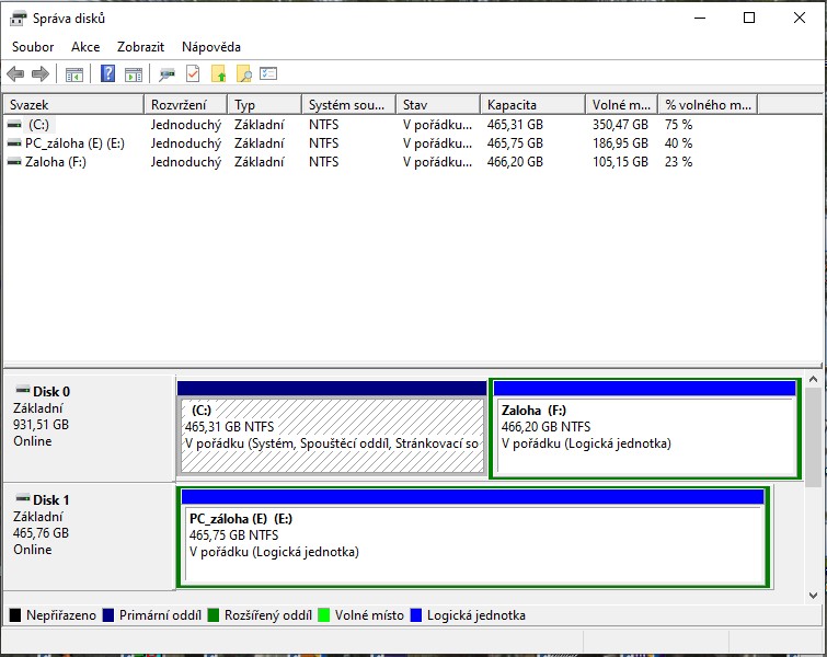

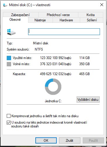

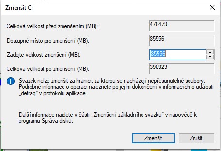

Jsem opět na klonovaném disku s vymazanými daty. Situace je patrná z obrázků:
1. obrázek.
Volná kapacita při zobrazení vlastností C: z okna Tento počítač.
2. obrázek.
Využití a obsazení disku ve Správa disků.
3. obrázek.
Vypočtená minimální kapacita 390 GB při zadání Zmenšení disku.
Příspěvky: 8276
#13 Příspěvek od xsc »
Vždyť ti to tam i píše, že "svazek nelze zmenšit za hranici, za kterou se nacházejí nepřesunutelné soubory". O velikosti to není. Zruš swap a hybernaci a zkus defragmentovat. Pokud to nepomůže, zkus to z jiného systému. A nebo to zkus přes tu zálohu.
