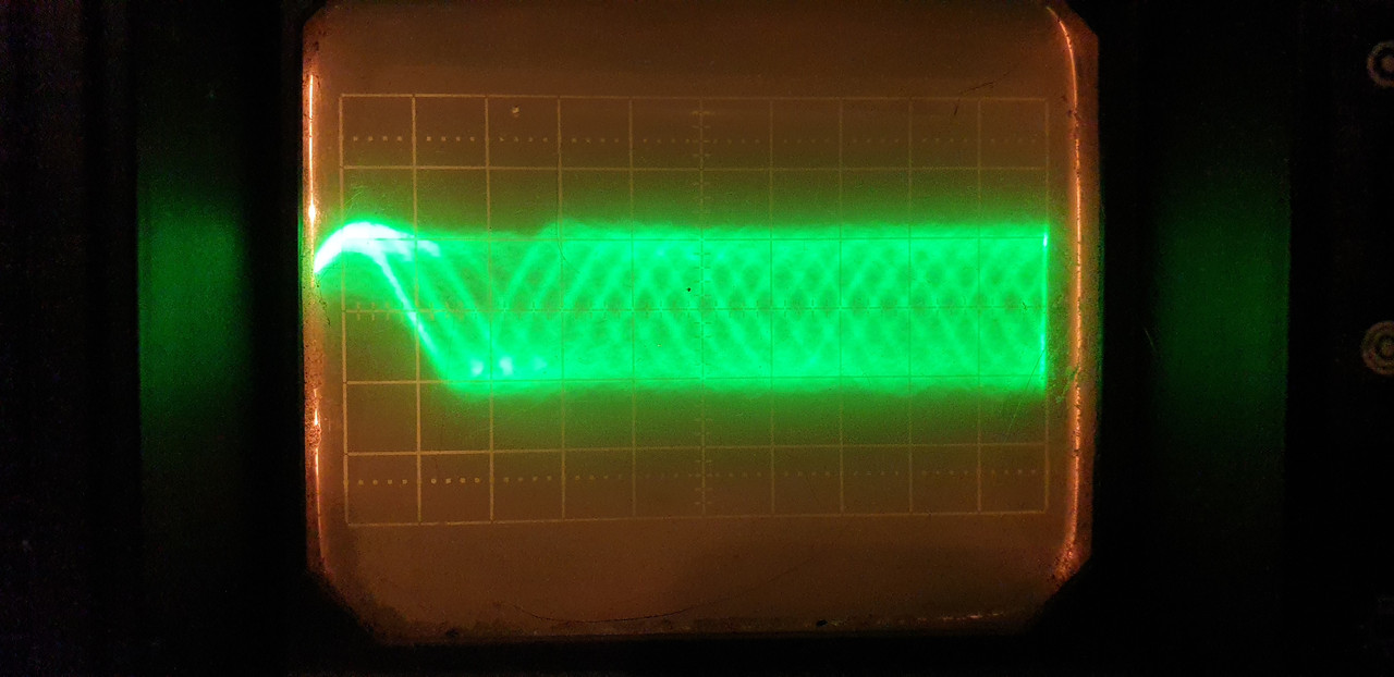

https://i.postimg.cc/KjBtbsDP/20201212-233724.jpg
Měřeno na pinu 1 konektoru XC3 na desce dekodérů. 1V/dílek, čz 0,5us

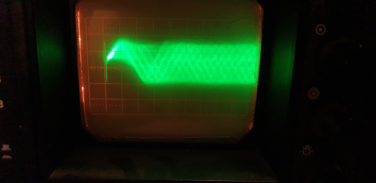

líp to asi nevyfotím
https://i.postimg.cc/63GM7ch3/20201212-235445.jpg
