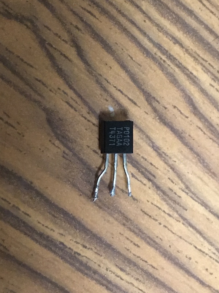

Ahoj všem, mám tu jeden tyristor vytažený z pc zdroje s označením P0102 TAGAA T4371. Hledal jsem datasheet a jediné co najdu je nějaký 2sc4371 což je ale macek v kovovým pouzdru na nějakých 70A. Na plošňáku je nápis SCR takže usuzuji, že to bude tyristor. Zajímá mě, vy s tím budete mít víc zkušeností jestli je vždy pořadí vývodů u tyristorů v to92 zleva K,G,A. Protože pokud ano, možná jsem našel závadu toho zdroje. Vždy se zapne jen asi na vteřinu a zase vypne.

To bude od ST® (dělají i "podobně znějící" triaky, téžžž TO92).
Spíš vídávám ty triaky, než tyristory (pračky, chladičky s elektronikou apod.).

Dej fotku té komponenty a umístění ve zdroji. Není to náhodou jen reference 431? Tyristor sem tam snad nikdy neviděl...

To jsem jelen, první mi Google vyhodil toto:
https://www.st.com/en/thyristors-scr-an ... 102da.html
Není to ono?

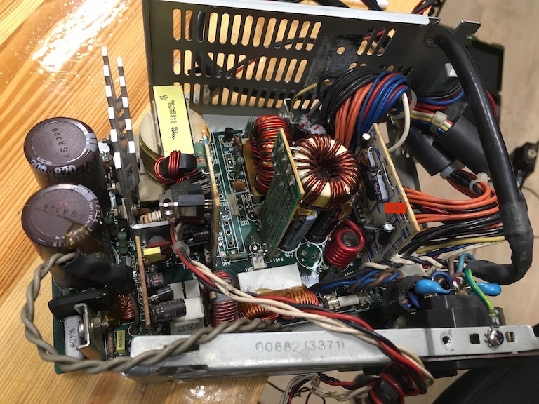

Tu jsou

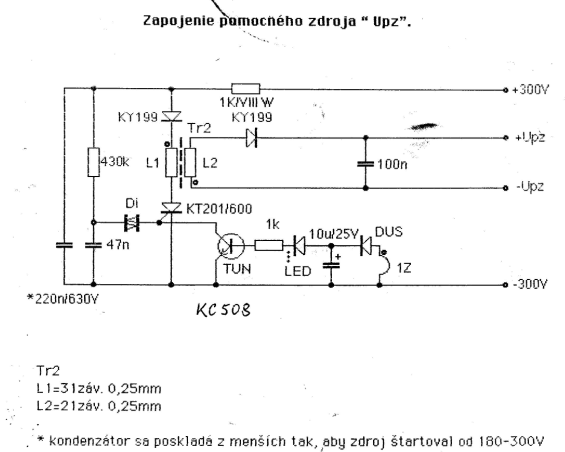

V PC zdrojoch som tiež také niečo s tyristorom nevidel, ale jedno zapojenie dobre poznám (máme to v robote v zdrojoch DC / DC - 12V / 300W) - pomocný štartovací zdroj... po nábehu hl. napätia ho tranzistor vypne....

Tak snad rozkreslim těch pár součástek kolem a hned bude jasný, co to je. Nebo to už se dneska nepřemejšlí hlavou a měněj se součástky jen tak naslepo... :roll:

Ta reference bývá v obvodu zpětně vazby zapojená s optočlenem. Tady není patrné, kde je zapojeno, ale podle značení to TL431 fakt nebude. Tím zapojením sem nemyslel pohled do takového nepřehledného orloje. Je ten zdroj tak vyjímečný, že by stál za opravu? Jedině, pokud by to byl nějaký specifický exot. Jinak riskovat funkčnost ostatních komponentů moc za to nestojí.

Je to zjavne AT zdroj a zjavne nejaky silnejsi typ slusneho vyrobcu.

Je to exot, z DEC AlphaStation 200. Má to pro mě docela cenu :lol: A ano přemejšlet se může, pokud člověk není líný :oops:

Máte pravdu ta reference je tam taky, vpodstatě hned vedle toho tyristoru akorát byla schovaná vedle tlumivky. Vyndáno vyzkoušeno na testovacím obvodu a samozřejmně dobrá. Jsou tam ještě dva komparátory LM311 a 339. Tak nevím jestli to má smysl zkoušet. Dával jsem osciloskop na LED toho optočlenu a tam to vypadá tak že hned po zapnutí zdroje se objeví napětí a po vteřině mžikem spadne, objeví se malá záporná špička a zdroj se vypne. Tak pocitově to vidím na problém na sekundární straně ale já se přiznám jsem na to amatér a nevím co s tím :(
