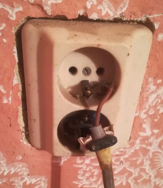

#1 Příspěvek od kutilmil »

Pěkný. A to ses chtěl pochlubit plody své práce, nebo jsi na to někde natrefil?

Trochu naopak. Zrejme zabudnutá niekde za nábytkom. A trochu zvetraný plast na zástrčke. A tiež zvetrané pochrómovanie na kolíku na zásuvke. Úplne bežná vec. Ochrana pred nebezpečným dotykom živých častí polohou na neprístupnom mieste.

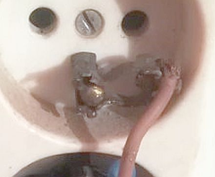

Tyto zásuvky měly kontaktní části bez pokovení - holá mosaz. Zatížení pouze do 10 A.

To je ono!!! A ja si tu lámem hlavu, ako zapojím oddelovacie trafko.... to bude podľa nejakej normy z .... :D

Nie je naopak. Ona má kolíky pri sebe. Horná zásuvka má kolík dole a dolná zásuvka hore. Mňa ale zaujalo to zapojenie tej predlžovačky čo je tam pichnutá. A natrefil som na to.

kutilmil píše:Nie je naopak. Ona má kolíky pri sebe.
Právě proto je jedna zásuvka "naopak" vzhledem k ochrannému kontaktu.

Achab píše:Tyto zásuvky měly kontaktní části bez pokovení - holá mosaz.
No ale tento sa lúpe jak banán. Či to je tam niečo pribastlené?

Neloupe, je na něm nastrčena nějaká dutinka.

Uf, tak to naberá úplne nový rozmer. Čierny, modrý a hnedý vodič? 8O

Provedení zásuvky záleží na roku výroby. U prvních byly kontakty, vnitřní propojky a montážní rozpěrky M3 z nepokovené mosazi. U novějších zůstaly mosazné jenom kontakty, zbytek pozinkované železo. Mám dojem, že pokovené kontakty se začaly používat až u následujících typů (už z chromované oceli).

O zásuvku sa nejedná. jedná sa o to, ako odborne je tam pripojená predlžovačka.

Babička bydlela v Kladně (pro Kladeňáky - na Kladně) v činžáku z 50. let a tam byly bakelitové zásuvky a vypínače; no a ty zásuvky měly kolík dole.

To jen někdo potřeboval za nábytkem udělat něco podobného tomuto.
Tak rozebral (rozštípal) klasickou úhlovou vidlici, dolů dál sestavu v černém pouzdře Fáze/Nula a nahoru separátně svěrku na kolík, aby to měl co nejplacatější 8O
