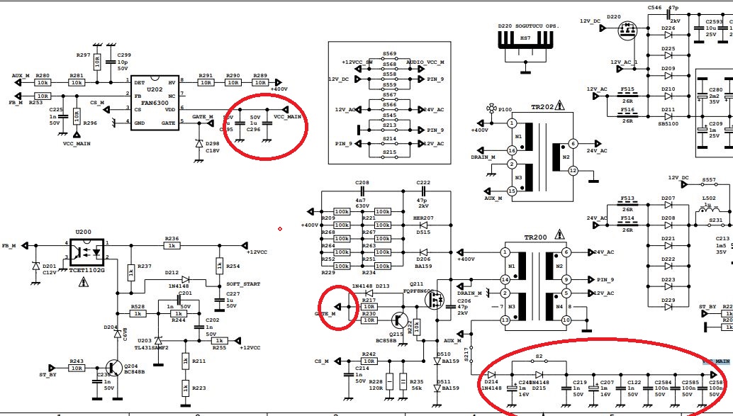

mam tu otvoreny Panasonic 48cx400, ktory ked je studeny niekolkokrat po cca minute vypne led zablika (mam pocit ze 3x) potom uplne zhasne
nasledne ked ho zapnem sa toto zopakuje 3-4 krat a potom uz tv bezi normalne aj niekolko hodin vcera test hdmi asi 7 hodin dnes tuner asi hodinu
nestretli ste sa stym ?? kondiky vyzeraju vporiadku ale niekotory to uz ma asi za sebou
zdroj 17IPS20 r9 23253538
mb 17mb100
thx

To se tak vezme osciloskop a na elytech se zkontroluje zvlnění. Jednodušeji to asi nejde.

Začni měřením součástek označených na obrázku.
Zkusil bych vyměnit elektrolyty v tom oválu dole, no a zkusit, jestli tam není svod na těch blokovacích.

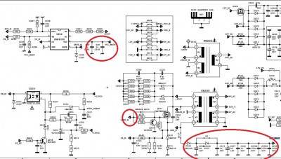

myslis ,z eto bude skor tento balast ?

vymena vsetkych elytov pomohla
akurat pozor 2200m/16v som musel opatovne menit za 2200M/35v ako
je uvedene v scheme (16V sa porucal asi po 20 minutach aj ked taky som nasiel v zdroji osadeny )
