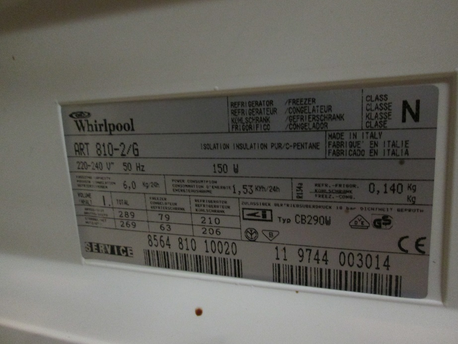

Zdravím, ptám se tu protože nemám čas to řešit.
U lednice whirlpool běžel posledních několik dní kompresor nepřetržitě, ozývaly se takové zvláštní zvuky, ale teploty v mrazáku i lednici byly OK.
Mrazák byl totálně zaledovaný, tak jsem lednici vypnul a led rozpustil. Asi den po zapnutí byl mrazák OK cca -20stupňů ale lednice nechladila. Po vypnutí a zapnutí už ani neběží kompresor. Odešla asi už úplně??

Ok trochu to upřesním. Stáří 10-15let. jeden termostat, jeden kompresor. Kompresor nyní zase běží, tak ho možná vypíná tepelná ochrana. Prostor lednice stále nechladí a zadní žebra nejsou ani trochu teplá. Chladivo je R134a.
#5 Příspěvek od ZdenekHQ »
Pokud jsou žebra studená a kompresor stále běží, jsi bez chladiva. Ty jejich trubky umí hnít v nejblbějších místech, jaký znám (samozřejmě pod izolací, kde může vzniknout kondenzát, není to vidět). Ale svoje má odslouženo.
