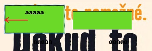

Pokud jde o barvu ohraničení pole (jinou bleděmodrou tam nevidím), tak záleží na možnostech nastavení konkrétního programu. V PDF-X Change Editoru jde barva změnit, případně zvýraznění vypnout (Úpravy > Předvolby > Formuláře).
Zobrazení v PDF-X Change

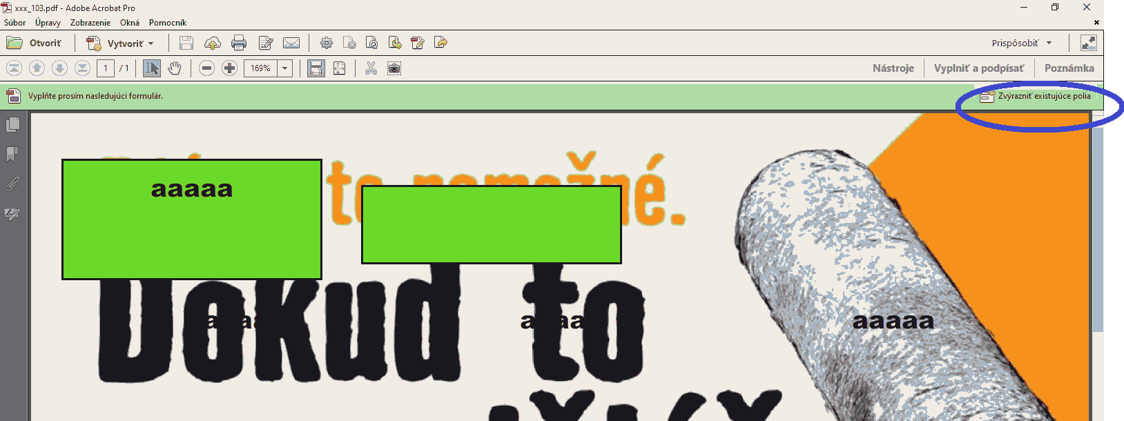

Nestačí klik na ,, Zvýrazniť existujúce polia ,, ?
Příspěvky: 10029
#10 Příspěvek od termit256 »
Jo, to je presne ono co jsem chtel docilit. Dik. Jen by bylo dobre to nastavit jen pro tento dokument a tohle je nastaveni acrobatu. Aby pokud bude dotycny vyplnovat nejaky jiny formular, ty pole mel zvyraznene. Kdyz tohle zmenim, prestanou se pole zvyraznovat u vsech dokumentu ktere otevre. Jde to nejak udelat?

Uživatelské nastavení prohlížeče se v dokumentu neukládá.
Vypnutí zvýraznění polí klikem na liště je pouze dočasné. Trvalou změnu je potřeba provést v předvolbách - při spuštění se načte výchozí nastavení.
