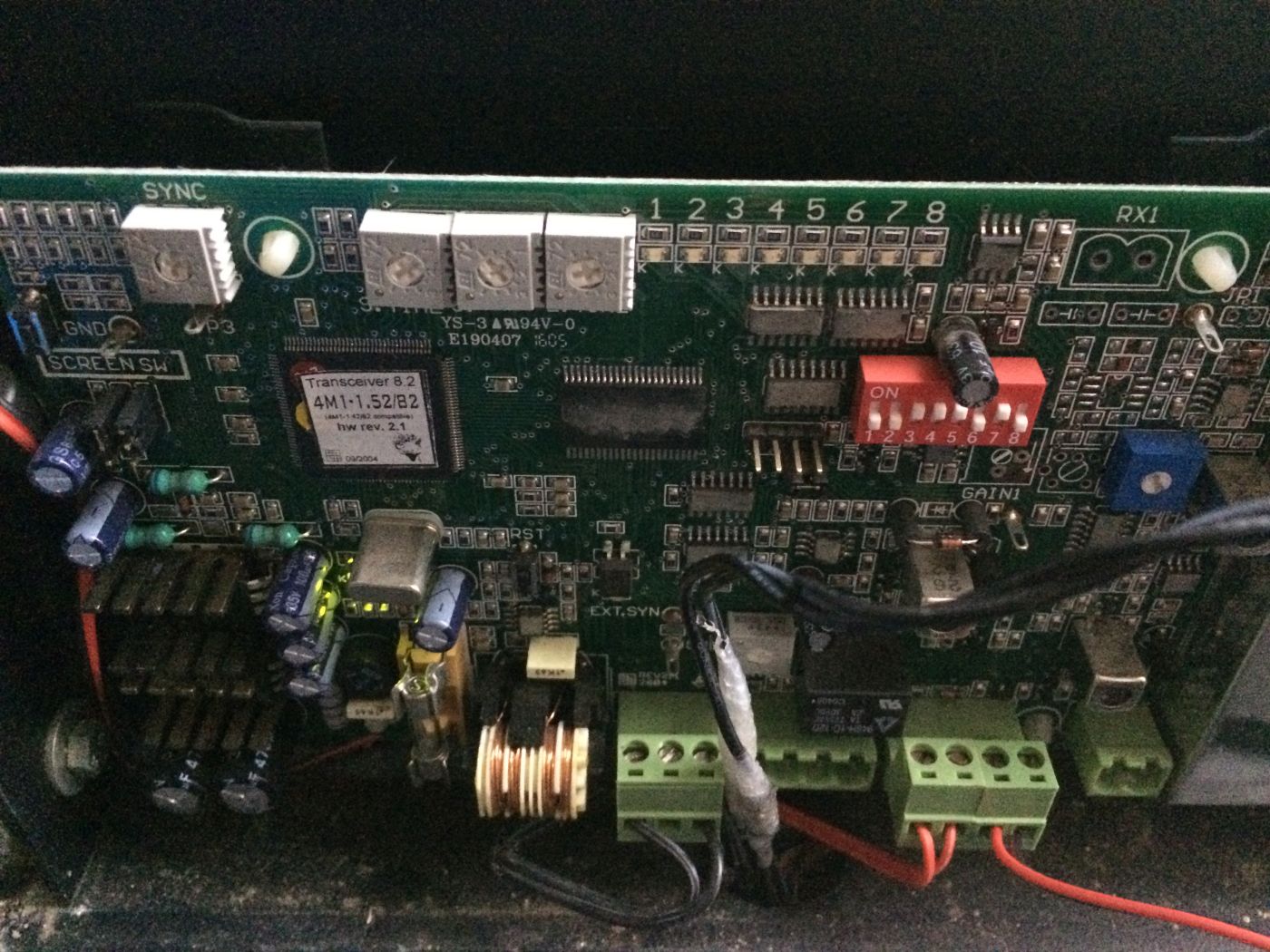

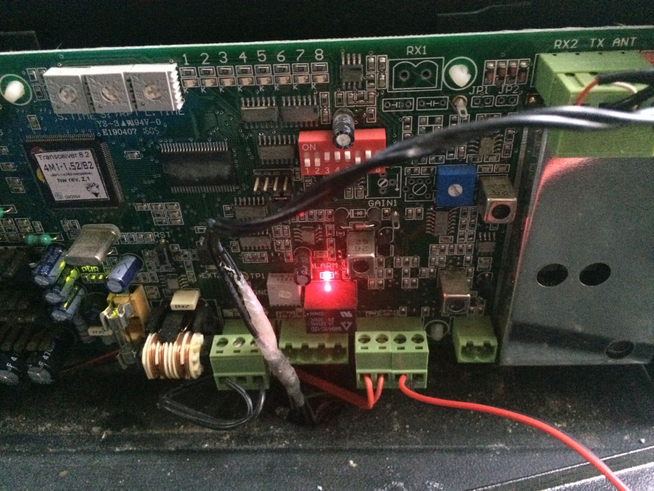

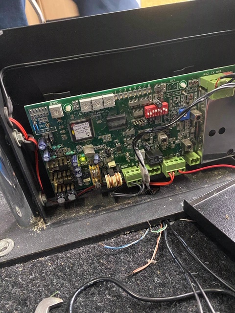

zdravím all,
poznal by někdo podle fotek o jakou se jedná radiofrekvenční bránu?
T.j. výrobce a typ? Jde o 2 anténní provedení. Majitel (šikmooký z VN) po přemístění fungujích rámů do jiných prostor, začal kroutit se všemi regulačními prvky aby vylepšil malý dosah (asi 30 cm). A v tomto stavu mne požádal o pomoc.
Detekční rámy jsem ještě neopravoval, tak jsem si na úvod stáhnul knihy RFID Handbook od Klause Finkenzellera (2 verze) - na první pohled, dobře zpracovaná tématika RFID.
Moc by mi pomohlo, kdyby někdo měl a mohl poskytnout podrobnější informace nebo odkazy nejlépe v češtině. Asi nikdo nebude mít podrobný servisní návod pro toto provedení. Stačilo by zatím blokové schéma a poradit
postup nějakých základních nastavení. Např. jak je provedená rámová anténa a postup při jejím naladění, vysvětlení někerých pojmů z popisu DPS:
S.TIME, L.TIME, SYNC, S<>RP, ARM, .. dále fce jumperů, myšího klavíru a zapojení konektorů. Předem dík....
Bránu zatím k dispozici nemám, jen tyto fotky.

#2 Příspěvek od ZdenekHQ »
TVL, sorry za OT, ale fakt jsem netušil, že je v tom až takovej ORLOJ 8O 8O 8O

Jo, v moderních EAS systémech se běžně používá DSP...
Tohle vypadá na nějaké staré MIDICO.
Jen s cejchovaným šroubovákem a selským rozumem, tzn. bez servis manuálu a osciloskopu, případně bez laptopu (se sériovým rozhraním a servisním sw) to asi rozchodit s patřičnou citlivostí nepůjde. Vypadá to na radiofrekvenční systém, ten pracuje na principu laděných vázaných obvodů (to je ta dvojice "antén") a detekci odsávání energie, pokud se v pracovním prostoru objeví ochranný prvek (obsahující LC obvod laděný v pracovním pásmu)...
Kvůli minimalizaci falešných detekcí a odolnosti na záměrné zarušení cizím signálem se tu používá docela složitý algoritmus nastavení (změn frekvence, modulace) v pracovním pásmu a přizpůsobování (posouvání) prahu detekce a šířky pásma. U některých systémů mají antény více smyček a ty se přepínají, aby se měnila vyzařovací charakteristika a prostor mezi anténama neměl hluchá místa nahoře, dole a uprostřed. Musí to pokud možno eliminovat zejména blízké svítící zářivky a halogeny (jejich spínané zdroje) a kolem jezdící jiskřiště - motorky, auta, trolejbusy a šaliny, bouřka... Je to docela věda, správně nastavit, co systém EAS brát má a co už ne..
Tohle asi může nastavit jen někdo, kdo má zkušenosti a vybavení (servis-manuál, sw) na EAS.

#4 Příspěvek od ZdenekHQ »
Ono platí jisté zlaté pravidlo, že co jde, to se má odfiltrovat už na analogové úrovni. Na DSP se pak nechají jen opičárny.

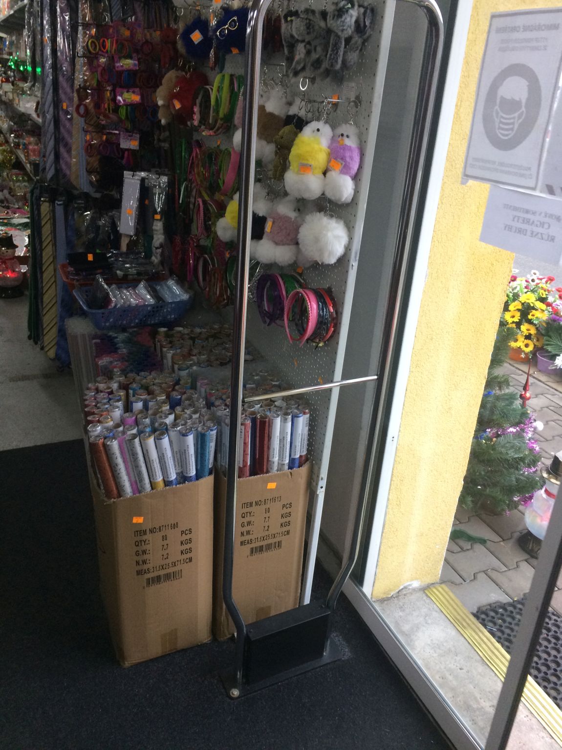

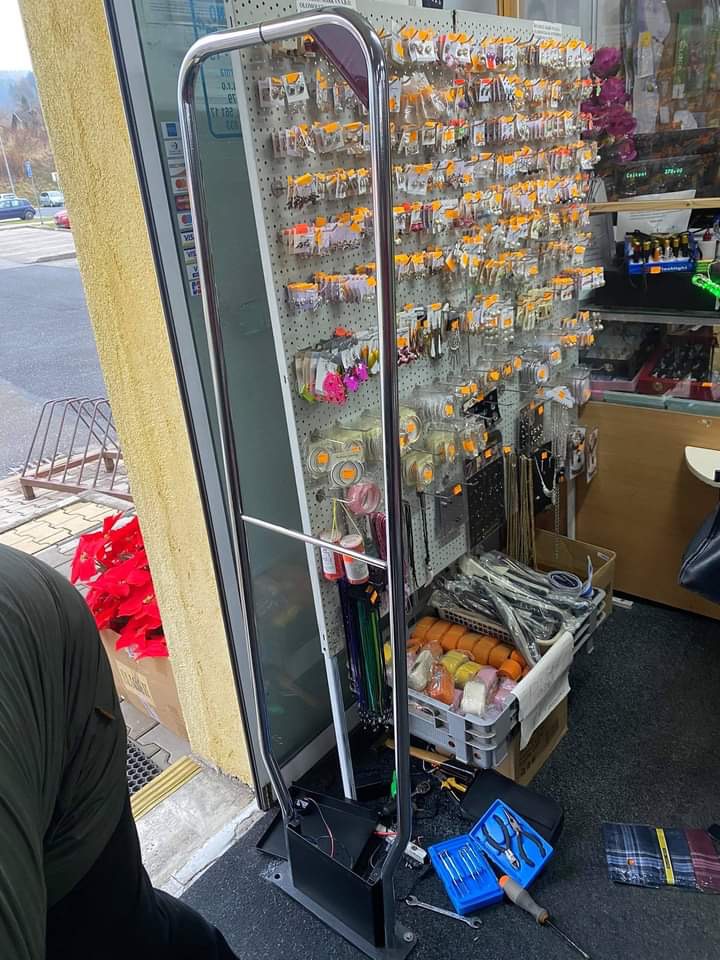

#5 Příspěvek od ok1hga »
mám takový pocit, že špatnou funkci zařízení si způsobil uživatel sám a je to vidět hned na prvních dvou fotkách.
A následně to dodělal tím, že to "rozkroutil" . . .
. . . osobně bych se mu na to vyprdnul a neangažoval se v tom dál.
A čeho že jsem si všimnul na těch prvních fotkách ?
Uživatel totiž těsně vedle obou "antén" narval veliké plechové panely na kterých mu visí prodávané cetky !
To může napadnout s prominutím, jen vola !
Ta minimální vzdálenost okolních předmětů od "antén", by měla být asi polovičku vzdálenosti mez anténami.

#6 Příspěvek od sis2 »
Plechový panel půl metru od antény, navíc v ose systému tady tolik nevadí, hlavně pokud se s tím po nastavení už nehýbe - antény z boční strany stejně moc neberou. A samozřejmě na panelech nesmí být navěšené cetky s ochrannými prvky.
Větší bordel tam budou dělat jezdící rámy dveří - ty antény měly být od nich dál.
A souhlas, taky bych uživatele poslal někam, když to sám rozdrbal.
