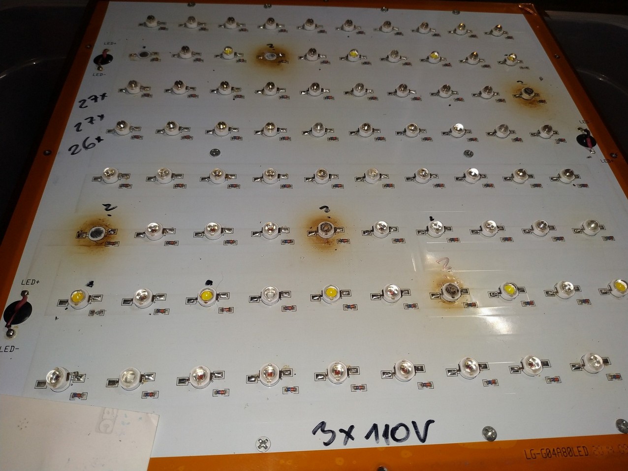

Dobrý den prosím o pomoc s dohledáním součástky ve světle. Díky za pomoc
Jaká součástka je zapojena paralerně k diodě? není to odpor nejde změřit.
Značka po odpáleném místě vypada jako dioda,neměl někdo tu čest s tímto světlem?
3x 110v(27,27,26 ks)

#2 Příspěvek od Kvicala_r »
Je to pravděpodobně Zenerka. Při rozpojení LED světlo funguje dál, jen vypadne jeden světelný bod. Bude to cca 4V (4V3 / 3V9 / 3V6..)

#3 Příspěvek od ckoruna »
Děkuji za info,ještě poprosím vzhledem ke specifikaci cob chipu:Jmenovité napětí 3.6 - 3.8 V
Proud max. 700 mA,
Jaká zenerova dioda by byla optimální. Než bych to nastudoval nechám si rád poradit.

#4 Příspěvek od Kvicala_r »
Vypájej nějakou dobrou a změř Vz. Pak bych zkusil za provozu jednu LED překlenout A-metrem a změřit, na kolik je zdroj pro LED skutečně nastavený.
Výkon diody pak určíš jednoduše Vz x I_led + nějaká rezerva. Pak už hledat kompromis mezi tím, co je za footprint a ýkonem.
Ty spálené LED nahradit bude taky výzva, ani ne skrze pouzdro/proud/svítivost, ale spíše skrze barvu. Chce to hledat...

#5 Příspěvek od ckoruna »
Bohužel nejde ani jeden ze tří okruhů,Někde jsou zkratované nebo rozpojené chipy ,jinde zase odpalené asi tedy zenerky. Idealní by bylo zkompletovat jednu část ale smd nevím jak korektně dostat z desky abych nenadělal víc škody.

#6 Příspěvek od ckoruna »
Podařilo se mi jeden okruh zprovoznit,na diodě naměřeno 2,2voltu,nějaké doporučení na zenerku? díky Jarda

#7 Příspěvek od PavelFF »
Opravuju si vyhozené LED žárovky z odpadu a používám je do světelné rampy v dílně.
Zkušenost je taková, že v této fázi už má svítidlo nejlepší léta za sebou a životnost zatím dobrých ledek bude velmi krátká. Máš jich tam odešlých docela dost a po jejich opravě se ti zanedlouho pokazí další a další. Nemá to příliš cenu. Ale hrát si můžeš.
Zenerky tam mají mrňavé, tak můžeš zkusit nějakou podobnou: https://www.gme.cz/zenerova-dioda-bzv55c3-6smd
Napětí zenerky by mohlo být i výrazně nižší, jenže není jisté, co jsi ve skutečnosti naměřil a jaký tvar proudu tam teče. Pokud by bylo max. napětí(amplituda) na zenerce skutečně jen 2,2V, tak bude stačit zenerka třeba na 3V. Bude se aspoň míň hřát, až začne působit.
Ceny náhrad jsou celkem směšné, tak to můžeš zkoušet. Asi by to chtělo vyměnit úplně všechny čipy:-)

#8 Příspěvek od rnbw »
Ano, asi by to chcelo vymenit vsetko...
Preco tam vidim 3 druhy LED?
- biely cip
- hnedy cip (ciastocne spaleny?)
- zlte vnutri - ze by to bola tepla biela a ostatne su studene?
[edit]
Uz som nieco nasiel - je to na osvetlovanie rastlin a tie LED su roznych farieb. Kazda farba ma ine napatie!
Spajkovat asi teplovzdusnou pistolou (zospodu).

#9 Příspěvek od Kvicala_r »
Tak těch 2V2 co jsi naměřil byla nějaká červená LED? To by mohly ty led být vybírané i se speciální vlnovou délkou.
Sundávat to z metalcore chce předehřev a trěplivost

#11 Příspěvek od ckoruna »
Děkuji všem,za podněty,ano světlo bylo na rostliny,Nevemte si ho zadarmo že? Ctěl jsem ho do akvária, ale výkon je dosti velký takže uvidíme.Pošlu dnes někoho pro zenerky a pak se začnu trápit s pájením. Okruhy už svítí všechny tři , ale v každém nejde cca 2 až 3 cob led. vyfotím rosvícené bar .spektrum,jen pro zajímavost.Nahrazuji je cob 4000 kelv.
