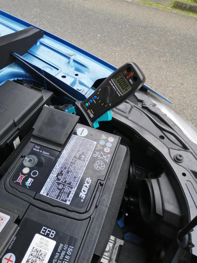

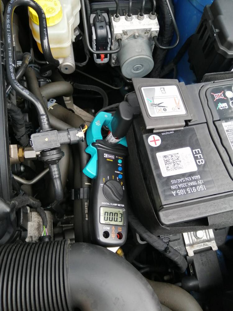

Mě to dělá na škodovce po 4 letech - originál baterka. Pokud delší dobu nejedu, tak mi to zahlásí že mám nastartovat. teď sem nejel cca 3 týdny a už sem to ani nenatočil. Musel sem připojit přes kabely druhou baterku... Ono je problém u těch nových aut, že alternátor dobíjí a když baterka klesne na určitou mez. Pak se při jízdě dobije a alternátor se odpojí a čeká až se baterka zase "vybije"...
Ten odběr pak bere alarm, případně GPS sledování pokud to auto má... Ty 0.2A jsou ještě celkem v pohodě... Schválně klešťákem zajdu změřit kolik mi to bere (mám alarm i GPS a i snímání otevřené kapoty takže to bude asi o něco víc)... Dám pak vědět kolik to bude ukazovat...
EDIT: přidal sem fotky z měření... Jak vidno, tak auto bere 0.3A. Z toho něco bude snímač té kapoty, takže odběr těch cca 0.2A je myslím celkem normální...

Když jsem to měřil hned jak sem otevřel motor a znovu zamknul, tak to bralo 1.9A... Pak postupně bylo slyšet jak postupně odpadávají spotřebiče, pokles na 1.1, 0.8, 0.5 až po těch cca 0.3. Sem tam to ukázalo i 0. https://photos.app.goo.gl/t8LFEPL4mGtqwJ8A9 Beru to tak, že ten klešťák má nějakou toleranci a tyto malé proudy neumí změřit pořádně. To bych musel baterku odpojit, tak abych si nezablokoval elektroniku a měřit klasicky. To ale dělat teda fakt nebudu... Auto potřebuju i když má teda záruku mobility a musel by někdo přijet oživit ...
