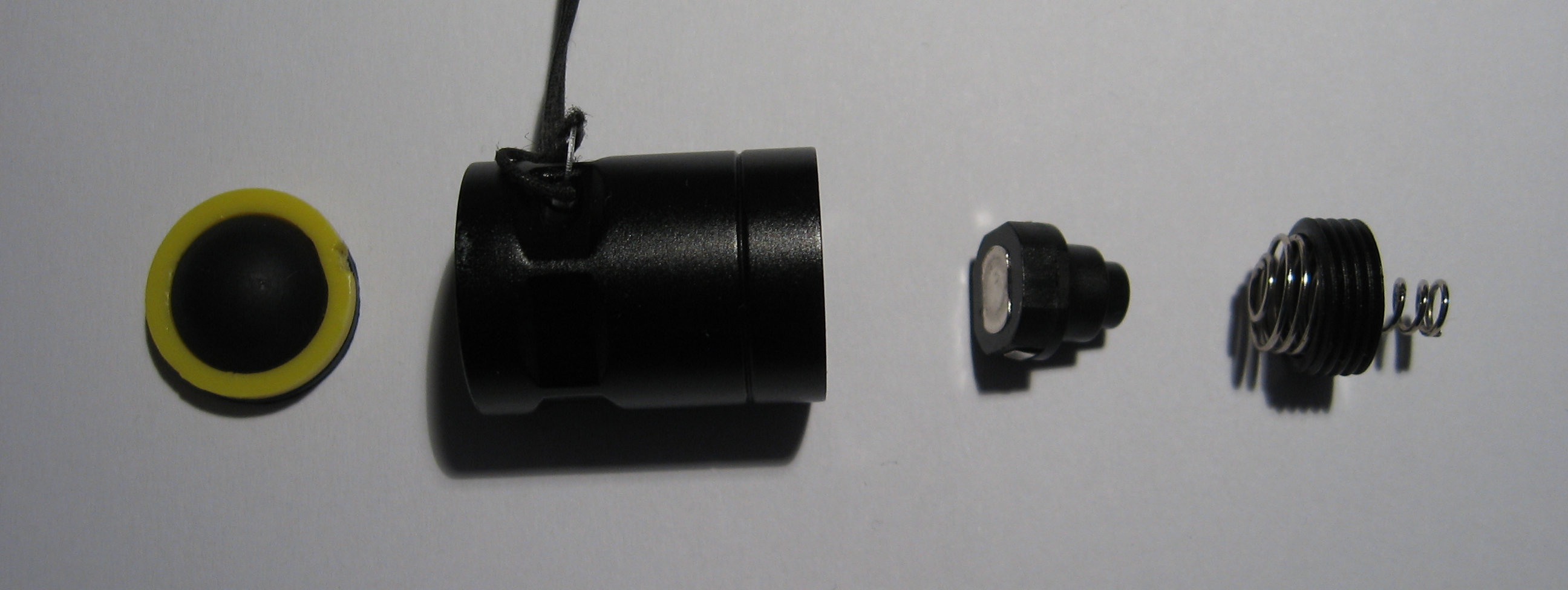

Zdravim vsechny, uz asi 12 let skoro kazdy den pouzivam tuto celohlinikovou LED svitilnu:
https://www.zbozi.cz/vyrobek/1-95-151-f ... a-stanley/
Jenze ted se zacal zasekavat vypinac (na fotce dole druha soucastka zprava), ani nasilim ho nejde zmacknout. Kdyz koncem svitilny klepnu o tvrdy povrch, tak se uvolni, ale po par pouzitich se zase zasekne. Vypinac se zda byt zalisovany a nevim jestl jeho rozebrani necemu pomuze. Neresili jste to nahodou nekdo? Nahradni dily jsem nikde nanasel, prestoze ta svitilna tenkrat nebyla uplne levna.

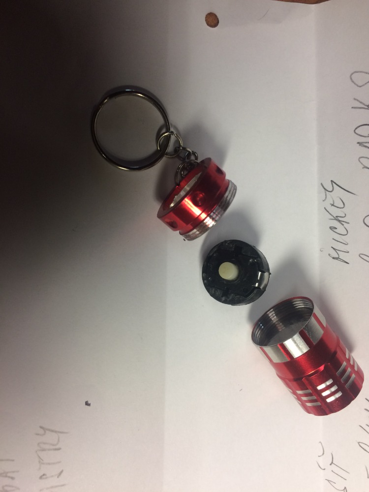

v mém případě ztvrdl ten hmatník a pak se to nevracelo do výchozí polohy jako u mě nějaká reklamní svítilnička na dvě CR2032.
Vyjmul jsem to těsnění a pak to šel ten černý kus vyrazit ven.
Opravoval jsem jinou svítilnu kde byl "tříkrokový" tlačítkový přepínač ne v těsném provedení jak máš Ty, s funkcí On-On- Off / ledka,- ledkový pásek -Off / opravit ho nešlo i když jsem to zkusil /,ale na Alikovi se dal koupit za hubičku,ještě mě jich pár leží doma

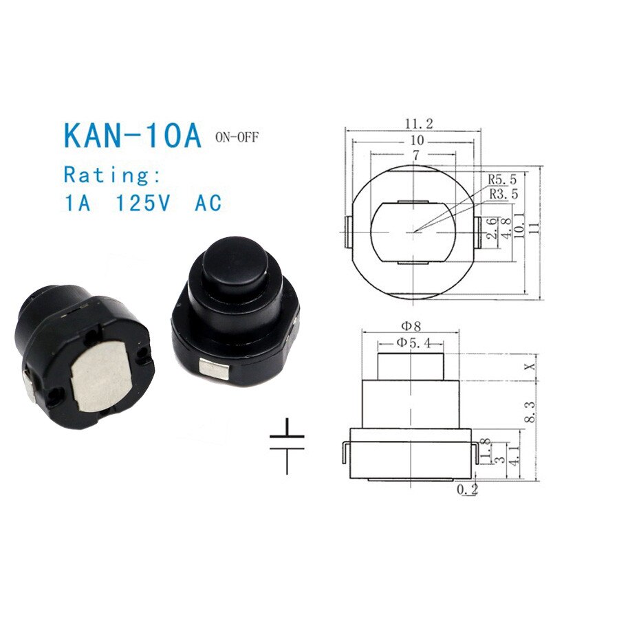

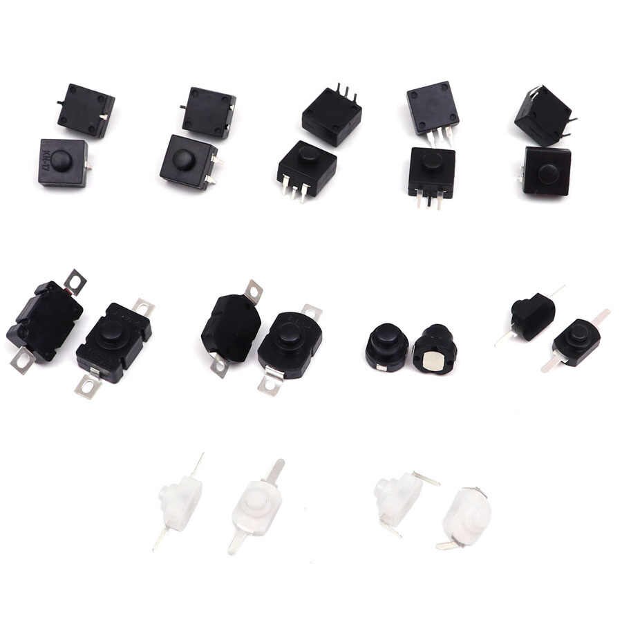

Po celkem dlouhem Googleni jsem zjistil, ze tyto vypinace (s ruznou konfiguraci vyvodu) pouziva mnoho jinych vyrobcu svitilen. Ten muj konkretni typ se da u Cinanu najit pod oznacenim KAN-10A:
http://dwswitch.com/170-kan_10a.html
https://www.aliexpress.com/i/4000900438300.html
Ovsem dodaci lhuta je 3 mesice. Taky se da cekat, ze Cinani jen okopirovali existujici vyrobek. Nevideli jste nahodou tyhle vypinace u nejakeho "zapadniho" vyrobce ci e-shopu?
