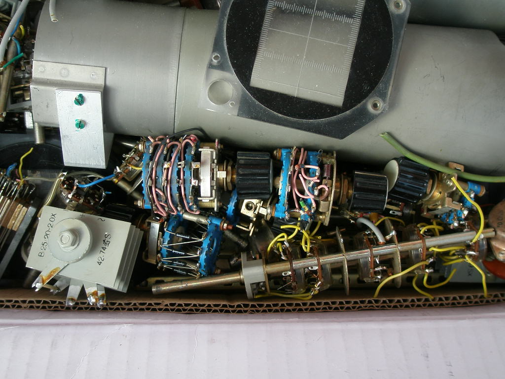

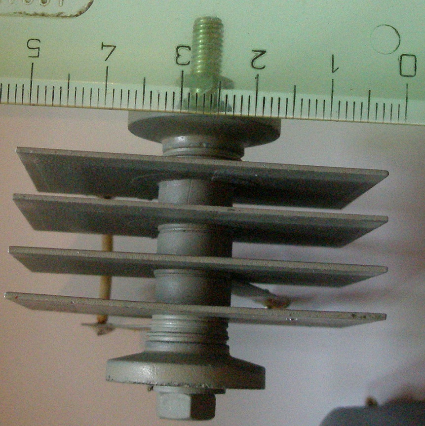

Nějaké seleny mám. Pokud by byly vhodné pro zachování autentičnosti. Jen z těch popisků na nich nejsem moc moudrý jaké mají parametry.
Jejich fotky přidávám, kdyby se hodily.

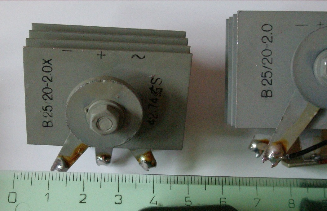

Východoněmecký seleny z PIKO napáječe FZ1 - 25V UR a 2A IF. Stačí?

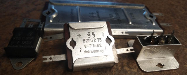

Dej sem fotku jak to vypadá, možná že něco i rozměrově podobnýho najdu. 150ti miliampérový má Uf asi 3V a každý volt navíc protlačí cca 10 mA, čili těch již zmíněných 100Ω bude akorát.

Ano, FZ1 měl tepelnou ochranu/proudovej jistič nastavenej na 1,2A trvale, do zkratu dal i víc - a ten selen byly desky 25x50mm. Neříkám, že by to vydrželo věčně, ale ty nominální 1,2A to udrželo trvale - osobně vyzkoušeno.

Jestli se ty selény používaly i v napaječích pro vláčky nevím, ale tyto pocházejí ze starých rozebraných měřicích přístrojů s těmi obrazovkami a dalším "hebedím" v té krabici. Tak tam byly v nějaké zdrojové části s malým napětím.
Děkuji za info o nich :-)

Ty 4-destičkový můstky s 5 pájecíma vývodama (ty 2 krajní se při zapojování propojily jako jeden "roh" můstku) s rozměrem desek 25x50mm jsou skoro tutově RFT a zrovna tahle velikost se dávala do FZ1 - stejně uspořádaný, ale s polovičním rozměrem 25x25mm byly v těch menších plošších napáječích jen pro trakci F2 s proudem 0,8A trvale. Dederóni to určitě cpali do vícero věcí, já jsem se s tím ale setkal jen u těch vláčkovejch zdrojů. Závěrný napětí jedný desky selenu je jen asi 15-20V, takže tam, kde se usměrňovalo vyšší napětí třeba pro anody lampiček, musel těch destiček bejt přiměřeně větší počet.
