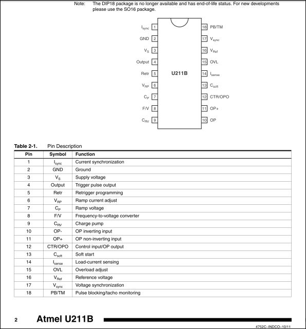

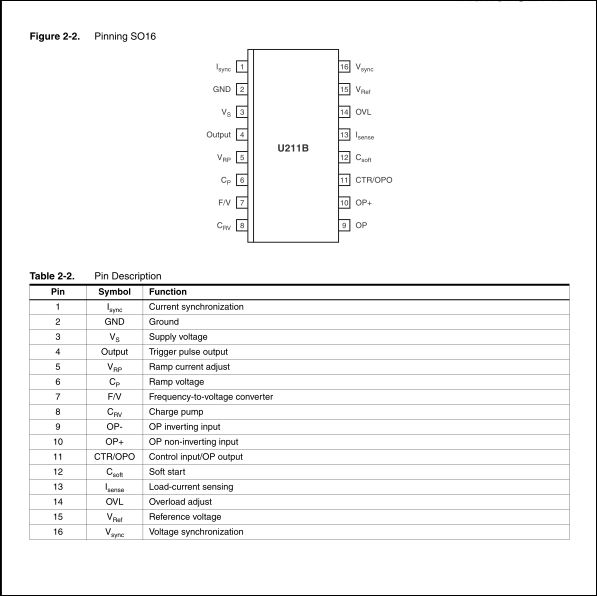

Zdravím, obvod na triakovú reguláciu el. motora 230V-ručná vrtačka U211B2 16 pin -19pin v čom sú odlišné. Nemôžem porovnať lebo mám Daatsheet na 19pin. Potrebujem zapojenie bez tacho. Mám na foto bez tacho fukncie. Potreboval by som el. zapojenie uvedené na foto.To je z vrtačky. Za info vopred dík.

19-pin?!, netuším.
Mám datasheet "ATMEL UB211 pre 16 a 18 pin.
Pošlem ak mi pošleš mail na "SZ", neviem sa dopátrať k zdroju toho pdf.
V tachu rozdiel nieje.
Tomu 16-pin ub211 chýba "automatik retriggering".
procesor
Příspěvky: 5286
Bydliště: PO
#3 Příspěvek od procesor »
Podaril sa mi nájsť zdroj dokumentu...
https://datasheetspdf.com/pdf-file/909884/Atmel/U211B/1 .
Sú tam aj schémy (bohužiaľ iba s meraním otáčok).
