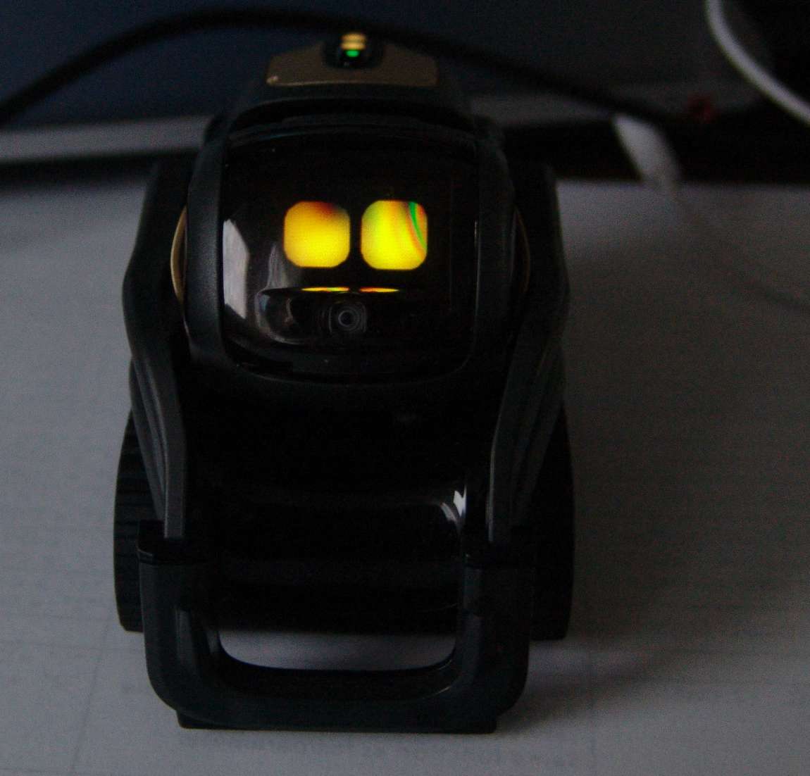

Kedysi aj pre známych, teraz viac-menej pre vlastné videa, ktorých mám cca 14 ks, funkčných aj čakajúcich na servis .... s dielmi je to stále horšie, pretože náhradných dielov v ponukách ubúda a už nejaký rok je tu ten zdravotný problém, a niektoré fy. nemajú záujem o zasielanie poštou .... a dnes len málo ľudí fandí týmto strojom a nevidia dôvod platiť za opravu, pretože ak to chceš urobiť seriózne, tak sa to musí celé rozobrať, vyčistiť, vždy sa nájde nejaký elyt v zdroji na výmenu, a až potom sa dá urobiť ostatný servis. Je to piplačka, veľa času .... ale baví ma to, tak to robím .... a čakám na batériu do tohto trumpeta, čo tu na mňa gúľa "očami" a dokonca z neho vyliezlo, že :-"mami", tak som myslel, že naň vytiahnem remeň .... :D
