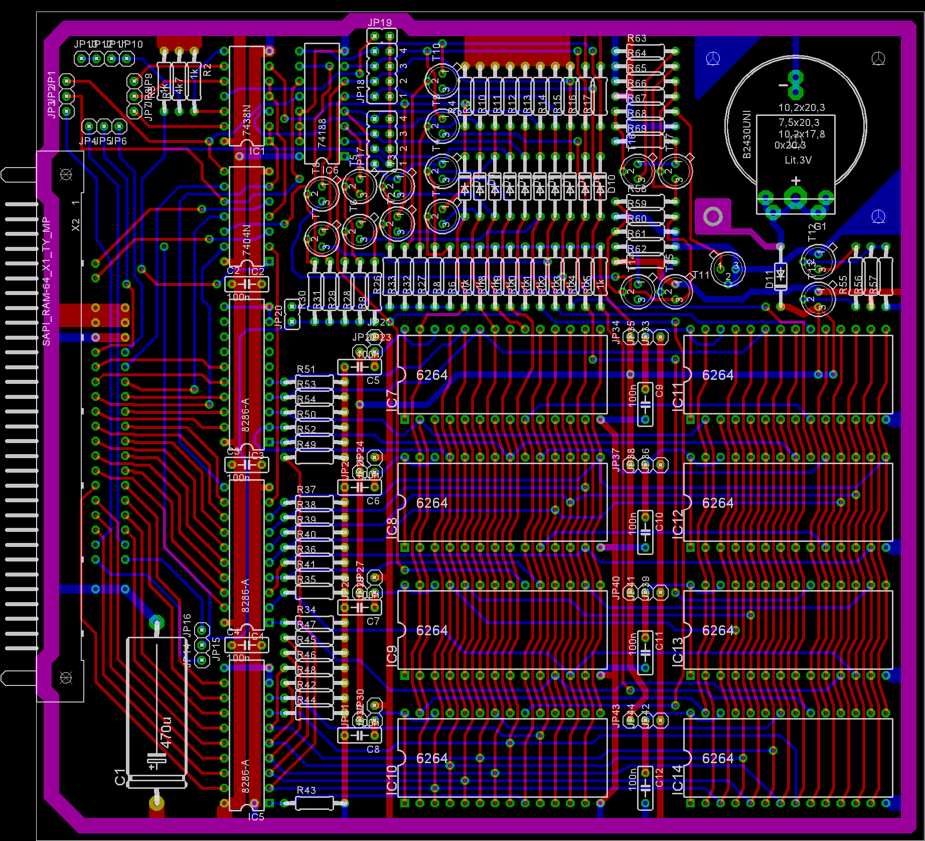

Překresluji schéma zálohované RAM ze SAPI-1. DPS byla osazená a zapojená tak že zálohování nebylo použito. Povedlo se mi vypískat cháma tak aby seděla DPS ale mé znalosti nejsou tak velké, abych to byl schopen správně odvodit, co a jak tam má být. Prozatím tam mám všude jen NPN tranzistory, ale věřím, že některý bude PNP. Nejsem jist polaritou diod a také si nejsem jist, zda odpory R34 až R54 nemají být diody. Pro bych rád poprosil o pomoc s identifikací aneb u všech součástek, u kterých není uvedená hodnota tak nebyli osazené.

To přepínání baterka / +5V připomíná staré PC motherboardy, takže T13 bude PNP.

Díky za pomoc.
Takže odpor R55 a R57 by mol být 10K a R56 by mol být 51K
Co se tak na to koukám tak PNP by měl být i T15 a asi i T11 a některý z odporu R60, R58 či R64 bude asi dioda.

Ty odpory asi budou muset být menší, minimálně ten R55, protože se z toho může napájet až 8 pamětí, v PC to je jen pro RTC.
