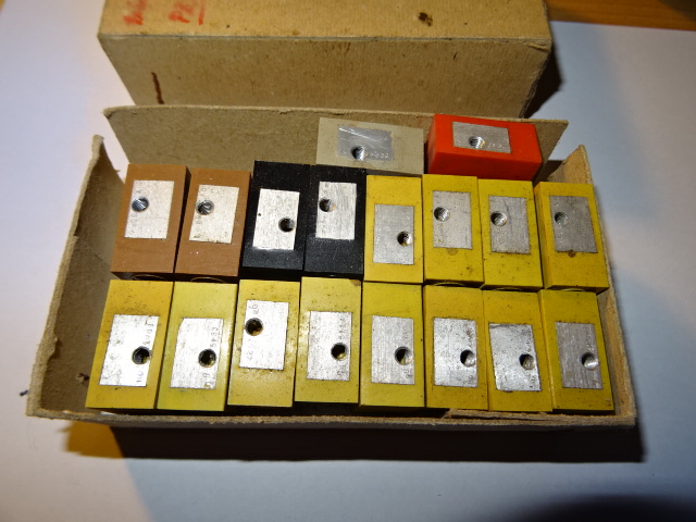

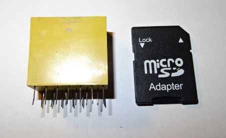

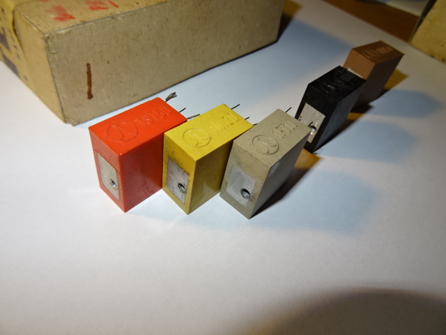

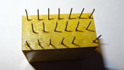

Prosím nevíte co je to zač a k čemu se používají 1FT11, 1ST50, 1VI50, 1FH00, 1NI20.

Jsou to pravděpodobně předchůdci integrovaných obvodů.
Znám je ze snímače štítků od sálového počítače ZPA600.
V jedné kostce byl zalitý nějaký logický kombinační nebo sekvenční obvod složený z obyčejných tranzistorů a pasivních součástek R, C- např. klopný obvod, součinový či součtový obvod atd.
Byla k tomu samozřejmě podrobná dokumentace co v které kostce je, ale skončilo to všechno ve šrotu......

Dolovali jsme z toho 156NU70, je strčenej v tom hliníku nahoře, jinak nepřežilo nic.

Jedná se o logické členy, vyráběl to kdysi Lanškroun.
1ST50 - diodový součet
1VI50 - vysokofrekvenční invertor
1NI20 - nízkofrekvenční invertor
1FH00 - člen s měkkými ferity
1FT11 - Logický obvod s feritovým jádrem a tranzistorem
Celkem důkladné informace obsahuje Ročenka Sdělovací Techniky 1969

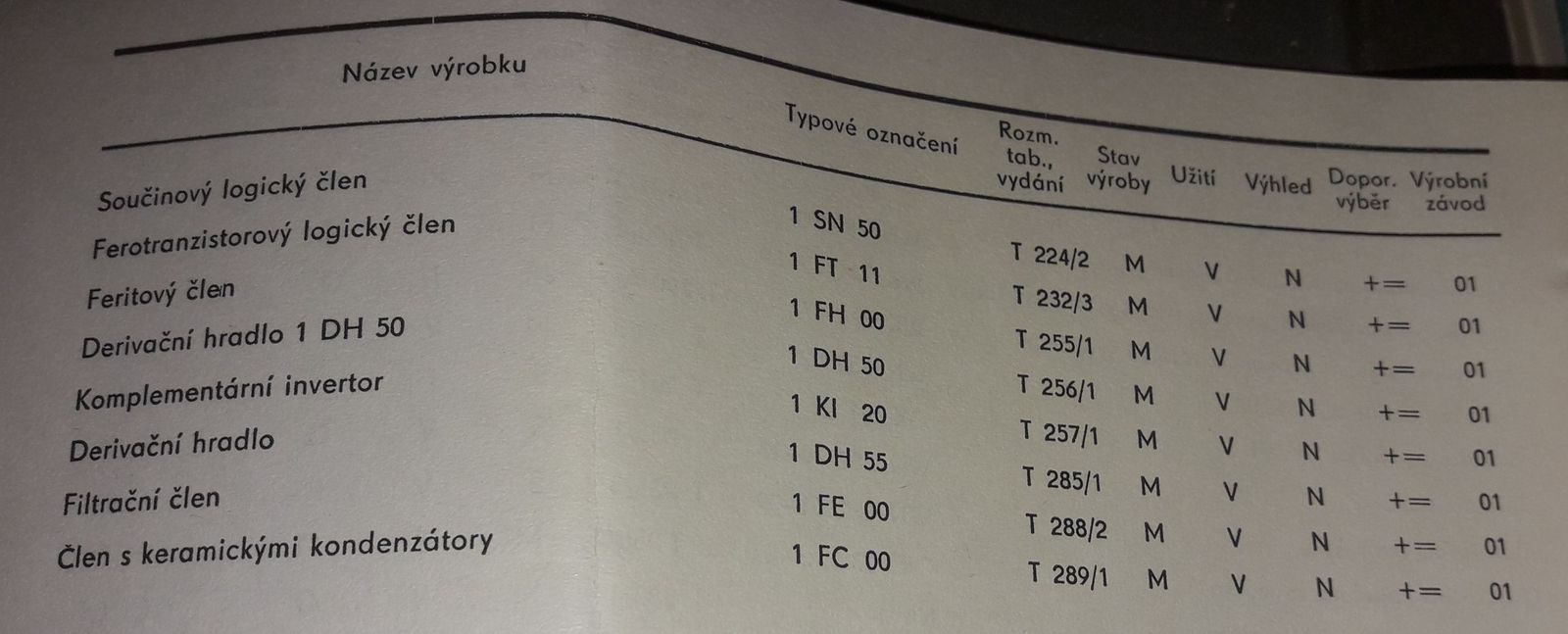

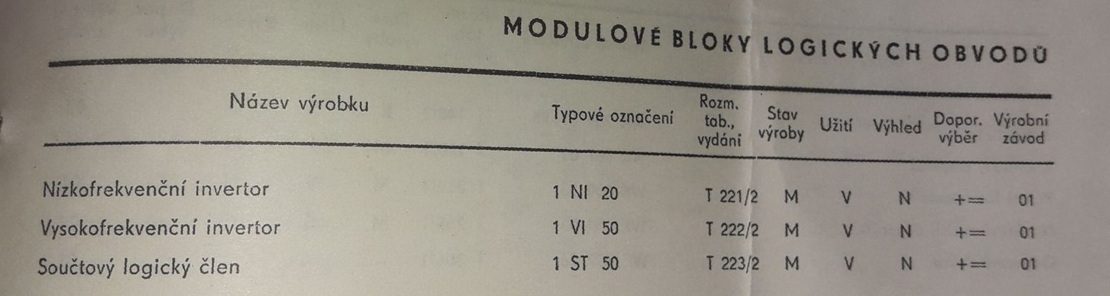

Našel jsem katalog tak doplnuji
