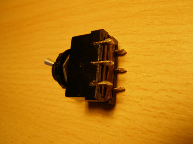

Páčkový přepínač 2x4A.
Chtěl jsem použít na nějaký bastl obyčejný páčkový přepínač, který nepoužitý ležel celá desetilení na půdě. (obr.) Při měření jsem zjistil přechodový odpor. Protože to nebylo u těchto přepínačů poprvé rozhodl jsem se, že napíšu jak to opravit, třeba se to bude někomu hodit. Po sundání spony se přepínač rozletí na asi 10dílů, které neustále tlačí silné pero jinam než potřebuješ. Bez přípravku to tedy nesložíš. Než přepínač rozebereš, opiluj přívodní svorky na čistou Cu a oletuj s kalafunou. (žádná kyselina !) Dále potřebuješ vrtáček 1,2mm a 2x asi 5cm struny pr.1mm. Strunu je dobré nabrousit do špičky trochu „natupo“,pro snadnější hledání dírky. Opatrně sundej sponu a dávej při tom pozor ať se ti to nerozletí po dílně. Všechny kontakty oškrábej nebo očisti smirkem 800. Otři v hadřiku namočeném v kontaktolu. Navrtej do těla přepínače díru durch a do houpačky asi do hloubky 2mm. (viz náčrtek od ruky) Vlož to do sebe bez pera a vyzkoušej jestli jsou díry proti sobě a půjde houpačka zaaretovat. Případně trochu zvětšit díru v těle přepínače. Vlož pero, zatlač a zaaretuj. To je trošku úkol. Když to chytíš s perem na jedné straně, druhá už jde lépe. V klidu vložíš kontakty, destičku a pomocí Sico kleští zacvakneš sponu. Vytrhni aretaci, cvak a je hotovo. Tak ať se daří.

To je anténní přepínač pro dvě TV dvojlinky, například. Jenom jednou jsem rozebral a zpětnou montáž vzdal, bez přípravků operace nad lidské síly to byla.
(rozebíral se za účelem vyzavitování a prodloužení páčky na přední panel transiwattu)

Jen bych chtěl upozornit na to, že tyto přepínače (a nebo vypínače) existovaly ve dvojím provedení. To co je na fotce a pak byl typ, kterej měl vývodní pásky tvaru velkýho J. Ty J-čkový neměly popis na bakelitu u páčky ale na pertinaxu, kterej zakrýval celej spodek mezi kontakty.
Složení toho z fotky bylo v pohodě ale toho J-čkovýho byl totální vopruz. Nejenže vylítávala pružina a houpačka s kontakty ale vyvracely se i ty J přípojný kontakty z bakelitovýho těla přepínače.
