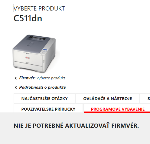

Pro oki existuje utilita firmware update tool. Ale v seznamu tiskáren pro který je tool určen nevidím c511dn. Jak nahrát a kde sehnat fw do této tiskárny. Dík

Zrejme žiadnu aktualizáciu nevydali :?:

Je to potřeba, tiskárna funkční kvůli FW není. Tedy má ještě jeden nedostatek ale bez FW se dál nedostanu. Upraven předmět dotazu
