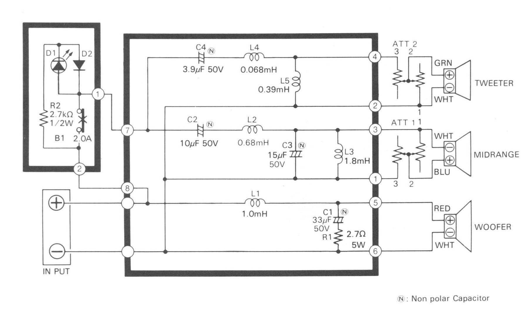

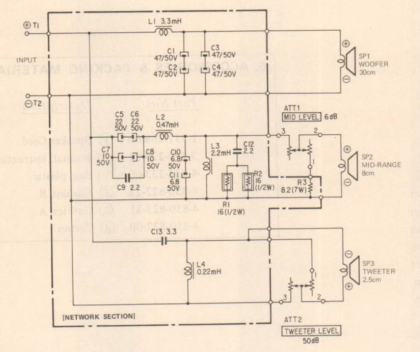

do stávající výhybky, upřesňuji, bez rozsáhlé přestavby bazmeku pokud je to proveditelné možné, nejsnáze bude okopírovat a použít zapojení nějakého japana (SB-X700, SS-G5) které se v okolí vyskytují (to až v krajnosti) děkuji za případné podněty a nápady

děkuji, vo to mi (přibližně) šlo mám na stole kuchnutou bednu Altus 140 (Tonsil Poland)
s těmi korekcemi a studuji zapojení
2 "točítka" do dvou sestav, celkem 4 ks to sedí
(jak jsem intuitivně předpokládal, půjde o drátové potencáky nízkých ohmických hodnot)

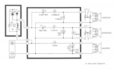

zapojení obr.2 (Technics) dovolí implantovat do libovolné třípásmové sestavy
