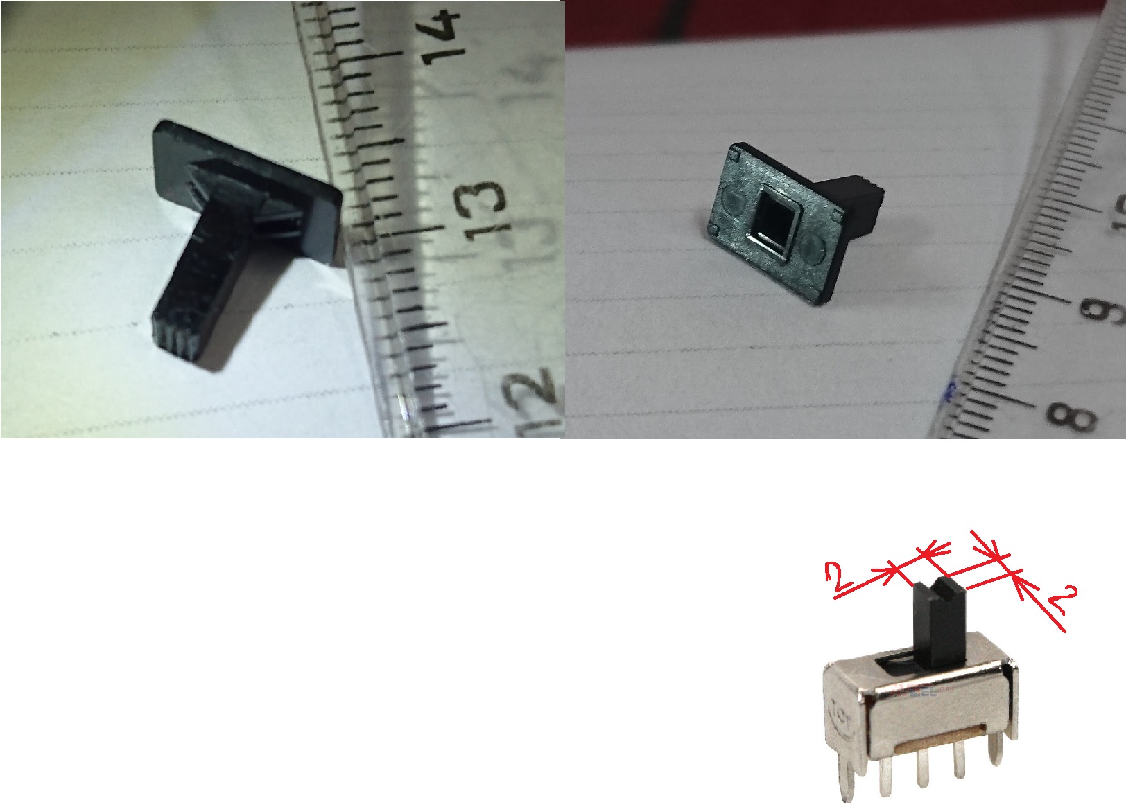

Dobrý den,
sháním prodloužení/krytku páčky miniaturního posuvného přepínače nebo jak to nazvat, ale nedaří se mi ji nalézt na googlu, aliexpressu, ani stránkách prodejců. Zkoušel jsem v angličtině i v češtině snad všechny názvy, co mě napadly. Přece se to musí někde vyrábět.
Neví prosím někdo pod jakým názvem to hledat nebo ideálně, kde to sehnat? Nebo kdyby se to válelo někomu doma, tak se můžeme domluvit.
Kdysi jsem to vytáhl z přepínače v nějaké hračce. Sedí to na rozměr páčky přepínače 2x2 mm, takže je to opravdu malé. Díky moc.

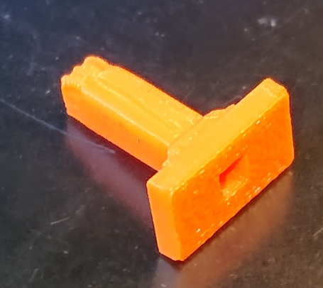

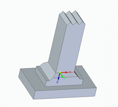

#9 Příspěvek od dj_Paul »
půl hodiny včetně tisku

DJ paul: dobrá práce. To máš s 0,4mm tryskou? Hádám, že je to PETG. Zkoušel jsi jak je ta páčka pevná?

#15 Příspěvek od dj_Paul »
Prušament PLA
0,05mm vrstva
0,4mm tryska
zlomit se mi to v ruce nepodařilo. A ano, tisknuto na výšku.
Vrstva 0,05mm tomu dává úplně jinou pevnost. Pokud bych to tiskl na vrstvu 0,2mm, tak to zlomím.
