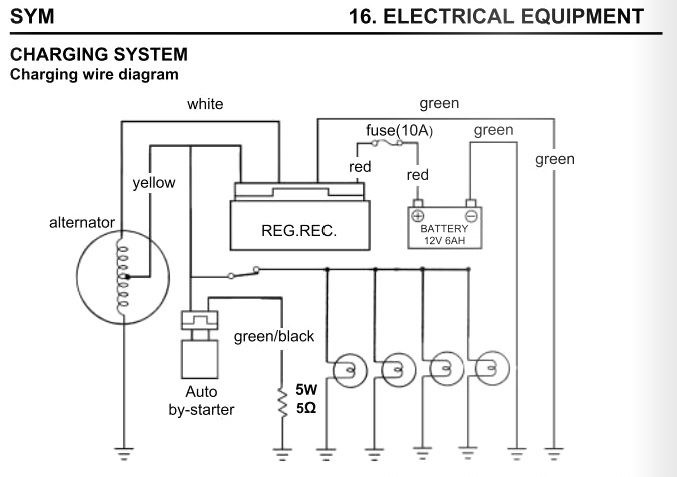

To nemá nič. Priamo na cievku je pripojená žiarovka. Tak ako to bolo volakedy na babette alebo pioniery

Bývá tam tyristorový (paralelní zkratovací regl). Je v tom verglu baterka? pokud jo, musí bát někde ještě usměrňovač. Jinak mě napadají tak max opadané/zesláblé magnety, nebo švihlé vinutí...

Tu v servisnom manuáli od strany 157 máš návod k elektrike. Skontroluj regulátor - popísaný je na strane 162.

Ono to je tak že začiatok vinutia je zem. cca dve tretiny od začiatku odbočka na svetlá a na konci to ide do reglera (podla mna nie skratovy) ale je to nejaky napätovy zdroj s usmerňovačom pre nabíjanie baterky. Keď tento regler odpojim tak sa nič nezmení. Svetlá stále len žhavia. Keby sa sem dala vložiť fotka nakreslil by som to..... ide ae len do 300kb.

Dík passion. ked ho ale odpojim tak to ide priamom na žiarovky. Nemalo by to normalne svietiť? alebo až príliš?

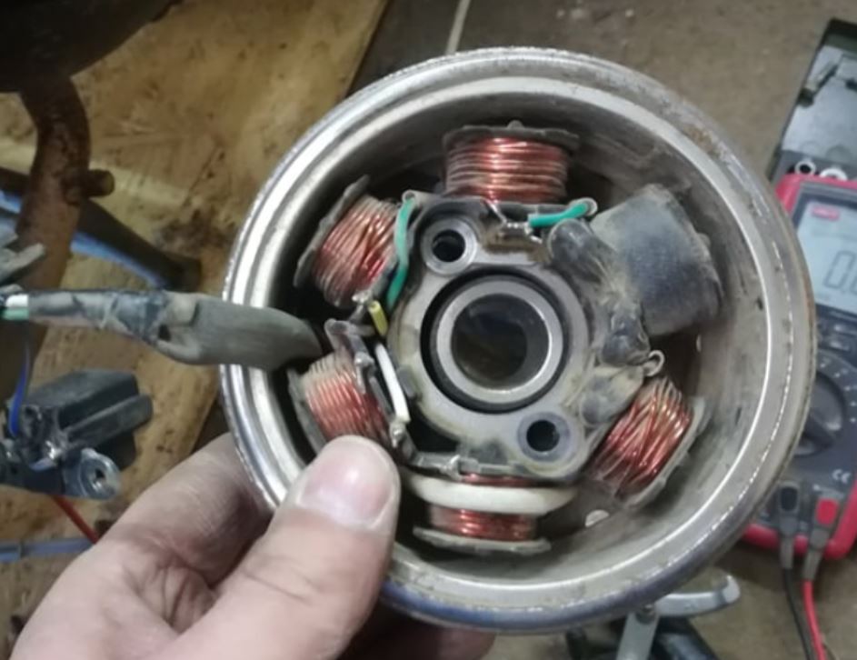

Tak toto je ono. Nechápem prečo z toho lezú 2V. Čo sa tomu mohlo stať. Tá čierna cievka je zapalovacia. Ešte rozmýšlam či v tom nebol niekto vrazený. medzi rotorom a statorom je totiž vôla aj 5mm. Čo som sa doposial stretol tak to bývalo dosť na tesno. Ale nevizeralo to, že by to niekto rozoberal.
Takto majú vyzerať profi navinuté cievky??? :D :D :D
V tom sa už niekto na 100% hrabal.
Příspěvky: 35019
#15 Příspěvek od EKKAR »
A i kdyby nehrabal, 5mm mezera mezi magnetickým pólem rotoru a vnitřním povrchem statoru je víc než selská vůle. Já osobně se divím, že ta zapalovací špulka je ještě schopná uživit to zapalko ...
