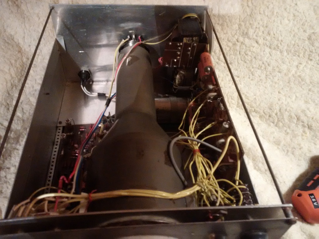

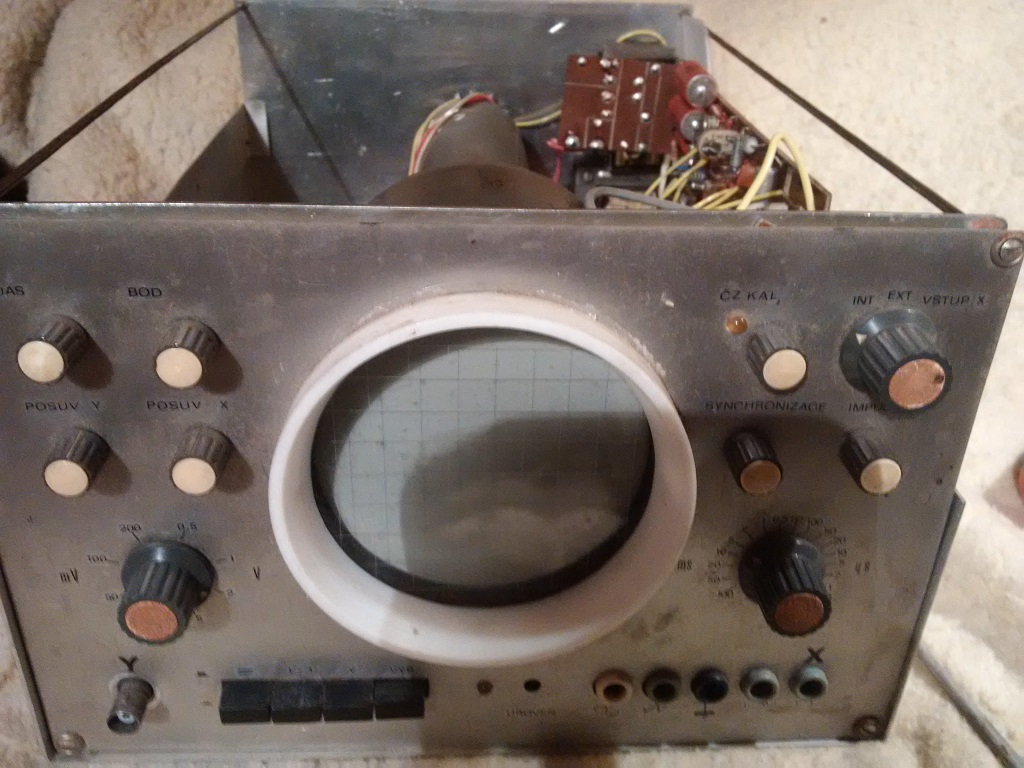

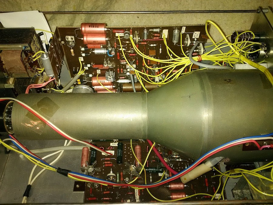

Zdravím,
dostal jsem od kamaráda osciloskop, podle mě poměrně pěkná amatérská práce, ke kterému ale není schéma. Je pravděpodobné, že je postaven podle některého v AR nebo podobně uveřejněného návodu, což je ovšem jen moje domněnka.
Dávám sem obrázky v naději, že by někdo mohl poznat např. podle desek o jakou konstrukci se jedná, pomohlo by mi to se zprovozněním přístroje, který je podle mě škoda vyhodit.
Škop v podstatě funguje, ale kvalita zobrazení pravoúhlého průběhu je hodně závislá na poloze přepínače vstupní úrovně. Při 5V je to dobré, ale v ostatních polohách až po 200mV je pokažená náběžná hrana, při každé poloze jinak.
Snad by to šlo spravit, nicméně bez původního návodu, kde možná byl uveden i postup nastavení, to dám těžko.
Maximální frekvence měřeného signálu je okolo 5Mhz, výše už začíná sinusovka
ztrácet sinusový tvar.
Díky předem za reakce!

Domnívám se, že základem může být osciloskop z AR-A 3 / 1978, upravený podle vlastních možností.

Pokud na to máš místo a jsi ochoten to rozchodit, určitě si to nech, není to šrot, ale pěkný originální výrobek.

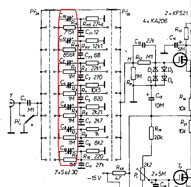

Nejsem tedy osciloexpert, ale podle toho, co popisuješ, bych tipoval, že je potřeba vykompenzovat kapacitní charakter vstupu. Pro každý rozsah (a tím pádem vstupní odpor) by tam měla být zvláštní kompenzace. Nevím, jak je to řešené, jestli nějakou indukčností na každém rozsahu, nebo nějak jinak.

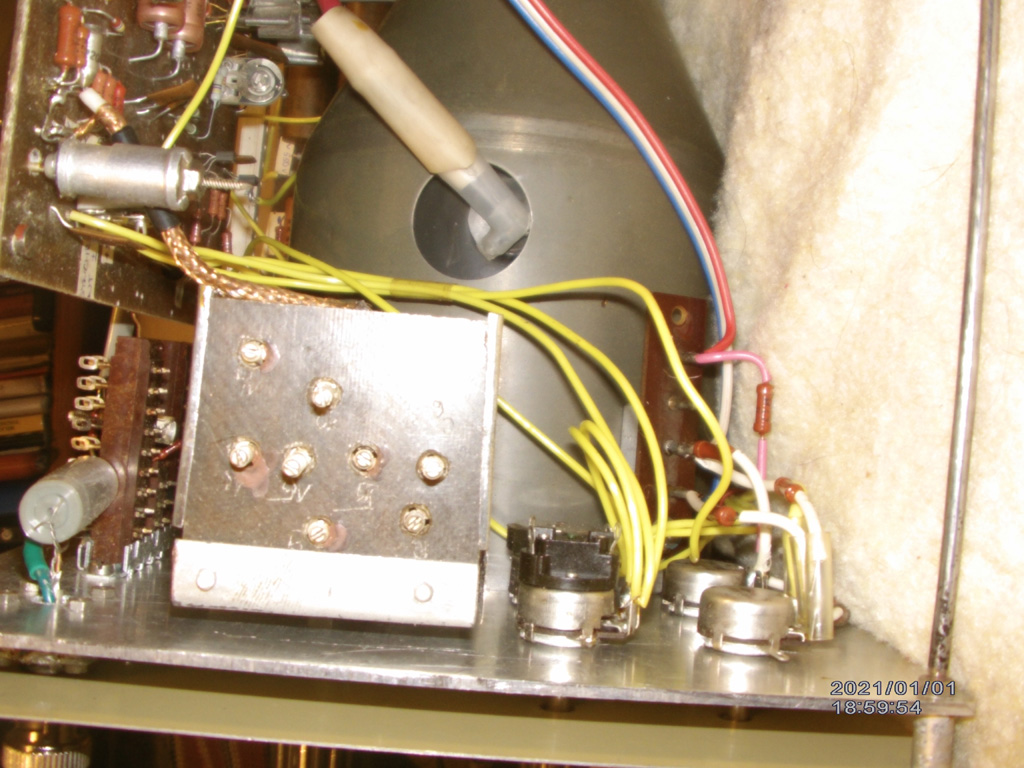

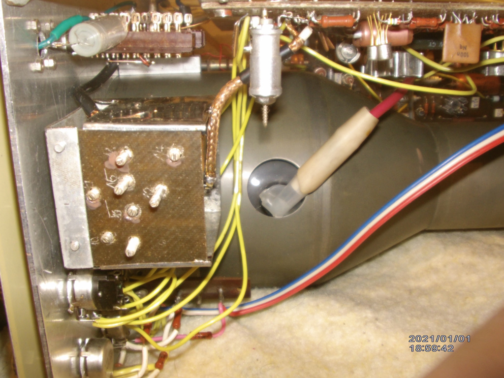

Podle těch fotek to vypadá, že na vstupním přepínači je sada skleněných kapacitních trimrů - myslím, že tam by se to dalo vykompenzovat jejich nastavením.

Jak popisuješ zobrazení "pravoúhlého" průběhu, tak to vypadá na nesprávně nastavenou kmitočtovou kompenzaci vstupního děliče - viz přiložený obrázek, trimry 5 - 30 pF. Na tvojí fotce, kde je vidět kousek vstupního přepínače, jsou však trimry jiné, s menší kapacitou - je otázka, jestli to půjde nastavit. Taky jsou tam keramické kondenzátory (polštářky) možná z nevhodné hmoty - hlavně větší kapacity.

Dělič na fotce má u někrerých poloh vyznačené odlišné hodnoty. Může být upravený, nebo převzatý z jiné konstrukce, stejně jako další obvody přístroje.

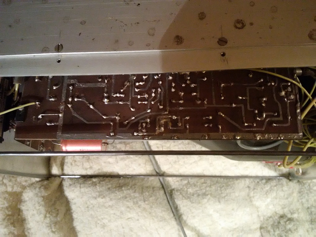

Původ bys mohl poznat podle tupu obrazivky... 7QR20 , 12QR .. nebo B10...
pak prolistovat amára. Tak moc osciloskopů zase v amárech nevyšlo.
Není na plošňácích nějaký identifikační kód? Amáro kdysi dělalo vlastní plošňáky a prodávali se v Budečský ulici.

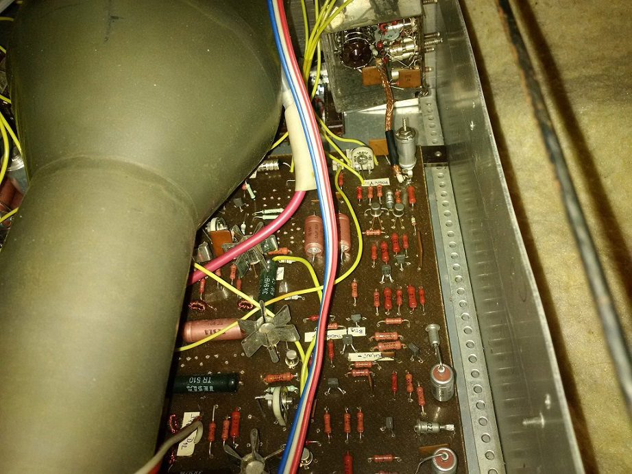

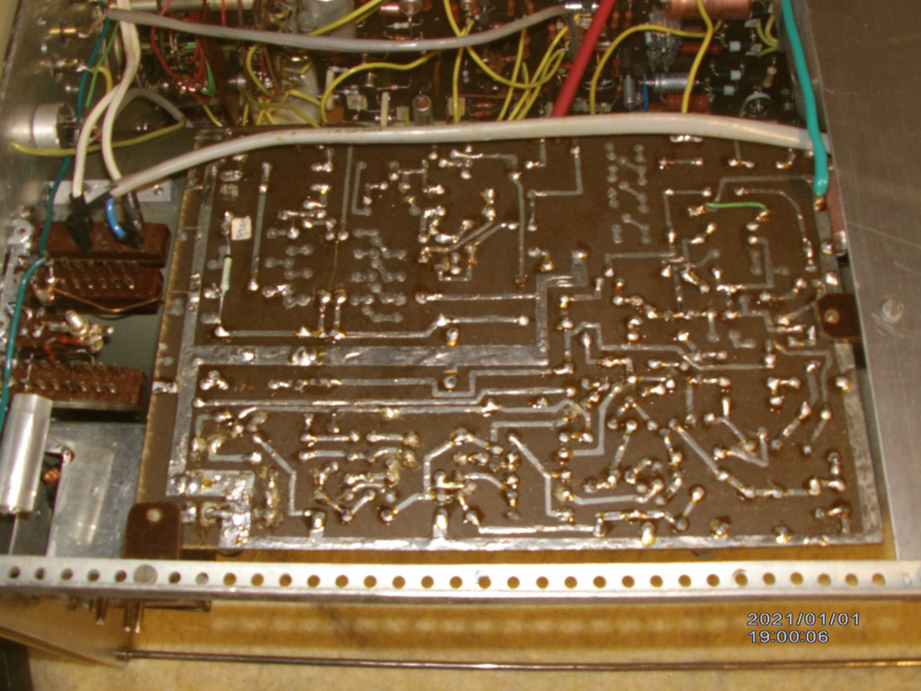

Není na deskách plošných spojů nějaké označení?
Asi ne, co jsem zběžně koukal, vypadá to jako ručně kreslené přímo na cuprextit.
EDIT: Napadlo mne, jestli to není nějaká školní práce. Nedalo by se zjistit u kamaráda, odkud to měl?

Nafotil jsem pár pohledů, které se prve ukrývaly pod spodním krytem.
Na deskách jsem nenašel žádný vyleptaný popisek.
Z boku na krytu přepínače úrovní jsou šroubky trimrů, které s tvarem signálu nic nedělají, spíše drobně mění rozměr zobrazení. Při všech polohách přepínače
má vstup kapacitu 53 - 65pF, odpor cca 1MΩ, při zmáčknutí
tlačítka 1:10 je kapacita 13pF, také ve všech polohách.
